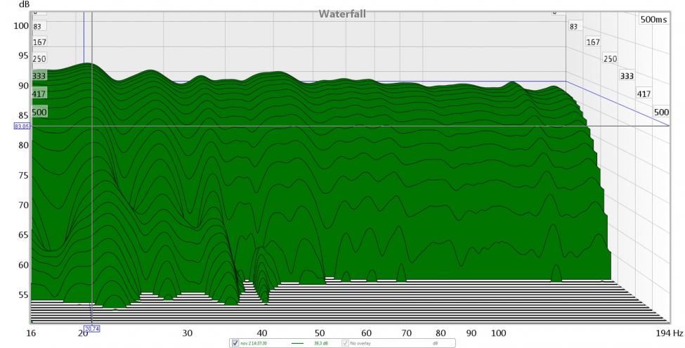

    Til sammenligning - Rom2 før akustikkfix:
    Wow! Den forskjellen er jo rett og slett ekstremt stor.
    Og den er like stor lydmessig.
    Et slikt bilde viser bare et utsnitt av de rent tekniske parameterene for lyden, og samsvarer ikke med hva vi opplever lydmessig totalt sett. Men det går an å se hva lydforskjellene skyldes, ved å sammenligne med et annet bilde av samme type som er skalert likt.
    I tillegg til veldig åpenbare forskjeller på hvordan lyden dør ut over tid aå kan en også se forskjeller på hvordan lyden starter - rommene som er ordnet noenlunde har en mye mer presis og jevn start. Dette har stor betydning for hvordan transienter oppleves.
    Takk for utdyping. Et kort oppfølgingsspørsmål: Tror du disse tingene (forskjell mellom ordnet romakustikk og ikke) er like hørbare når man lytter til monitorer i relativ nærfelt, slik jeg gjør? Eller tror du det først og fremst får store hørbare konsekvenser når man lytter i en viss avstand fra høyttalerne?
    Til dette spørsmålet så er svaret ja. Det er hørbart i nærfelt også, siden dette er snakk om responsen i tid og hvor lenge hver frekvens "henger igjen" i rommet. Mye av dette i bassen blir ofte omtalt som boom, eller "en note bass" i mellombass høres det ut som "boks/bøtte lyd". I nærfelt vil primært nivået på plagsomme refleksjoner ligge lenger ned i db i forhold til ved lengre lytteavstander så stereoperspektiv blir bedre. Men tiden generelt vil fortsatt være problematisk. Jeg sier ofte at tid er undervurdert når flest folk måler. Det ligger ofte mye hunder begravet der.
    Apropo hvor mye tiltak har å si. Hos meg har jeg et ganske håpløst rom. Her er bilder fra gammel løsning uten noe akustikk. Se på den håpløse dragningen i tid ved enormt mange frekvenser. Det låter nesten som et parkeringshus uten tiltak her.
    Jeg bygde om høyttalerne for å spesifikt kontre den dippen du ser på 70hz der og lykkes ganske bra med det. Decay var ganske uendret etter ny løsning siden jeg fortsatt benyttet monopoler med samme plassering og spredning.
    Her er en måling etter at jeg fikk på plass en skikkelig stor og dyp bassfelle på frontvegg.
    Man kan fortsatt se at decay oppover i frekvens et litt trøblete. Dette er fordi jeg ikke har gjort noe med førsterefleksjoner enda på denne målingen, kun frontvegg. Etterhvert som man får kontroll på refleksjoner så vil kurven bli ganske jevn oppover i frekvens også.
    Håper dette ga litt svar på det du lurte på her :)

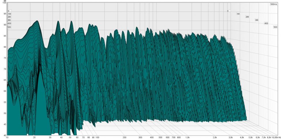

    Ikke for å forsøke å kapre tråden, men blir jo sittende å sammenligne kurver med ekspertene. Ser man åpenbare problemer i dette vannfallet?
    Bjørn ("Orso")
    03.11.2008
    11.296
    2.903
    Ja, det er masse resonanser. Ser ikke spesielt bra ut og vil definitivt gå ut over lydkvaliteten. Men jeg ville ha zoomet inn på 10-500 Hz. Over det finnes det andre måter som er mye bedre å se på enn vannfall. At vannfallet skal være kort oppover i frekvens eller likt over hele frekvensområde som enkelte har påpekt her, er i direkte kontrast til mange psykoakustiske undersøkelser.
    Kvålsvoll
    22.07.2010
    1.601
    1.697
    Ålesund, Norge
    Dette ser veldig bra ut, og avslører et par ting nedover i bassområdet. Hvis målet er best mluig kurve kan den se enda bedre ut med annen skalering og mere smoothing.
    Uten å ha .mdat-filen er det ikke så veldig mye en kan si om hva som skjer her, men du har presentert en kurve som faktisk viser veldig mye, det virker ikke som du har prøvd å gjemme unna unoter - og det er jo det osm er poenget med en måling - få frem unoter.
    Det som er bra, er en forholdsvis jevn frekvensrepons og jevnt og kort decay over det meste av frekvensområdet. En passende tilt - bassen er høyere i nivå - er også på plass.
    I bassområdet avsløres kraftige resonanser, som helt klart vil påvirke lyden. Frekvensresponsen i bassen har store peaker og hull, og resonansene vil påvirke lyden veldig ved at enkelte basstoner vil leve lenge i tid og farge lyden.
    Dette skyldes rommet. Skal du ordne dette akustisk, kreves det fysisk store ting. Et gjennonførbart alternativ kan være å få inn noe demping i rommet som virker ved lavere frekvenser, og så berge resten med et skikkelig bassystem. Dette bassystemet trenger ikke være svært og fylle halve rommet, det som er viktig er at det blir satt opp rett. Da får du en jevn frekvensrespons også nedover i bassen, og sannsynligvis veldig mye bedre oppførsel i tid. Bassen vil oppleves som mye tørrere, mere kontant og alle strengene på bassgitaren blir med.

    En ting som slår meg med dette plottet som jeg ikke har tenkt på før er ryggen med maksimal intensitet, som er merket med et stiplet linje. Det første jeg lurte på var om man kan se der her hvis timingen mellom elementer ikke stemmer overes? Erfaringsvis forsvinner høyttalerene helt bort fra lydbildet når timingen mellom de ulike elementene/frekvensene sitter på plass.
    F.eks. kan det virke som bassene er delt på 100Hz og at de ligge 20ms etter. Men 20ms er såpass mye at det kan rett og slett være rommet som må lade seg opp før med energi før det gir maksimal intensitet.
    Jeg undrer meg på om øret er sensitivt for variasjon i tiden når den får maksimal styrke på de ulike frekvensene. F.eks. vil "grumset" rundt 400Hz oppfattes som at noe ikke helt sitter i lydbildet? Hvordan ser gruppedelay og minimum faseplottet for dette plottet?
    Det jeg tror jeg jakter på her er: Er det korrelasjon mellom gruppedelay og stiplet linje i kurven og hva betyr dette for oppfatningen av lyd? Jeg skal iallefall ta frem måleutstyret og teste for å se litt nærmere på dette.
    PS! Og for alle som har målemafia-angst: Det kan selvfølgelig være at dette kun er artefakter i målemetode og/eller presentasjon og at det ikke er noe som helst. Jeg ble bare veldig nysgjerrig.
    Kvålsvoll
    22.07.2010
    1.601
    1.697
    Ålesund, Norge
    Det er riktig at dette viser timingen, og når en har mdat-filen så skalerer en opp tid og nivåskala slik at en får sett eksakt akkurat det området en er ute etter å analysere. For eksempel så avsløres tidsfeil i flerveis konstruksjoner, og feil delay ved integrering av bassystemet.
    I dette bildet så kan en ikke si så mye om timing oppover i frekvens, annet enn at det ser rett ut, fordi oppløsningen i tid er for dårlig i bildet. Men økes oppløsningen i tid, så mister en oversiktsbildet, og en får heller ikke med de lavere frekvensene.
    Her så ser en som du påpeker at <100hz ligger etter i tid. Men det kan ikke rettes mer på, det er allerede justert tidsmessig. En ser at signalet allerede nå starter tidligst ved lave frekvenser, selv om toppen der nivået er kraftigst er senere i tid. Dette skyldes romakustiske forhold. Før justering av delay på hovedht så er dette velsentlig verre, og forbedringen i lyd ved å justere dette er veldig stor. Og som bildet avslører, så er det mer å gå på. Hvis en greier å få til en smalere og mer definert rygg rundt den stipelede linjen, og flytter denne slik at den blir jevn over hele frekvensområdet, så blir bassen strammere og bedre.
    Rundt 400hz kan en så vidt se en refleksjon. Slike refleksjoner vil påvirke lyden ved at fasen drar avgårde, og dette ødelegger for bestemmelsen av hvordan lyder plasseres i lydbildet. En kraftig refleksjon virker jo som en ekstra lydkilde, men dette høres ikke ut som lyd fra flere punkter, fordi tiden mellom direktelyden og refleksjonee er for kort, det hele blir til en lyd, som er forsinket i tid. Det er fasedriening og tidsfeil som gjør at lydbildet blir mere diffust med hensyn til plassering av lyder.
