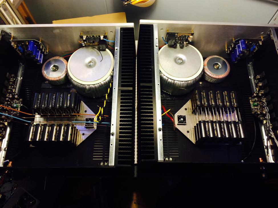

    Litt jobbing med 500R2 mens vi venter på deler.
    To stk 500VA trafoer med 45 volt sekundær, så vi ender nokk på mellom 200 og 250 watt i stedet for 300w med 55 volt trafoer.
    120000uF pr kanal burde også holde. Elna 10000uF 80 volt kondiser.

    Men 500 W trafoer er alt for små men det ved du vel? Mine 200 L lyder glimrende men tynde i bunden. 2 x 40 Vac 800 W. Skal bruges til aktivt 98 db system.
    Det er vel litt lite ja, men man tager hva man haver :) Det er en low budget versjon med gjenbruk deler. Den vil nokk spille bra på lettdrevne saker :cool:

    Litt fremgang, ene kondisbanken ferdig loddet. Begge platene har fått fester.
    Vis vedlegget 298364 Vis vedlegget 298365
    Flott bygg Leikis,
    Ang lim så strides de lærde,
    Klart det ville vært sikrere og kanskje penere med en forseggjort metallbøyle over kondisene.
    Men lim gjør samme jobben og har en annen positiv bivirkning.
    Lim er helt klart vibrasjonsdempende,
    Mikrofoni er uten tvil en medvirkende faktor når man byger så fine bygg med kvalitetskomponenter som dette.
    Skal man få ut den siste dråpen av lyd fra disse flotte kondisene er det avgjørende at de blir utsatt for minst mulig vibrasjon.
    Flott bygg Leikis,
    Per
    Supert, kanskje jeg bare skal fortsette å lime da :) Det enkle er ofte det beste, og ingen ser under lokket når den er ferdig.

    Nå som 500L blokkene er på vei ut så står jeg mellom to valg. Enten bygge en stor stereo forsterker, eller bygge en liten og kjøpe et lettdrevet 15" coax par :rolleyes:

    Da var det bestilt et par 800L pluss div :D
    Stor stereo forsterker med plass til totalt dual mono.
    og egen psu til ingangstrinnet.
    Tenker det blir 60 volt trafoer så det blir 400w i 8 ohm og 700w i 4 ohm.
    Kondisbank blir litt etter plass, men har en liten plan :cool:

    60 Vac giver 400 W? Er det noget du har regnet på? Jeg tipper på 350 W.

    380W ca
    Hvordan skal du kjøle dette dyret?
    kommer vel an på bias men selv med ganske lav bias så blir det vel litt varme her.
    Se ev her på ribber som river, disse er "bare" 100mm høye x 300mm lang
    kjører du på med feks 200mm høyde snakker vi 0,199gc/W
    da kan du kjøre inn 100W i ribbene og kun få 20g temp-økning fra rom-temp til ribba.
    Kjører du inn 200W skulle ribba bli ca 60gC ved vanlig romtemperatur.

    380W ca
    Per
    Tenkte å bruke slike, har 6 stk, men regner med det holder med 4 stk altså 2 pr 800kort.
    De er 15cm brede, 7,5 cm utover og 26 cm høye, men vurderer å kappe de så de blir ca 18-20cm. Jeg har en svart 5U frontplate fra Modushop og noen deksler :) Tenkte å kjøre så jeg ivertfall har 40 grader, noe som burde gi 80mA pr transistor ?

    De ser fine ut de ribbene, det er vel bare å peise på og se hva du havner opp på i temp.
    Hvor hardt kan / bør du kjøre L kortene til Anthony?
    Er det mer er bedre som gjelder?

    Når jeg spurte angående 500L kortene så likte han selv best ca 70-75 mA. Monoblokkene jeg har nå er på ca 80mA, da ligger tempen på ca 35-38 grader. Når de samme kortene sto i et kabinett med mindre ribber var de på 40-42 med 75mA.
    Han mente de kunne kjøres med så høy bias som kjøleribbene tålte før de ble over ca 50-55 grader, så det er bare å peise på.
    De spiller ivertfall helt fantastisk bra. Og L kortene er mye bedre og justere bias på, dønn stabile.
    Det ble ikke bestilt 200L kort denne gangen, men neste gang.
