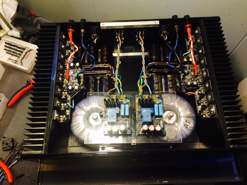

    Strømforsyning ferdig kobblet.
    Mangler softstart og litt kabler til signal og høyttaler terminaler.
    Leikis Lyd
    18.05.2006
    5.487
    2.247
    Kyrksæterøra
    12 stk 10000uF 80volt Roe kondiser til hver kanal.
    Trafoer er 500VA 2x45volt til hver kanal, tipper ca 200w i 8ohm.

    Hej har du overvejet å placere trafoerne lodret på forpladen. Dermed får du mere plads og udstrålingen påvirker mindre.
    Leikis Lyd
    18.05.2006
    5.487
    2.247
    Kyrksæterøra
    Trodde trafoer strålte mere på oversiden eller på siden ?
    Men har tenkt tanken, men da med alu plate som vegg for å skjerme for stråling.
    LMC
    03.08.2006
    25.102
    13.810
    Drøbak
    46
    dette er direkte feil!
    utstrålingen går som et spyd gjennom senterhullet og er minimal rundt ringen.....

    LMC det har vi diskuteret før. Har læst det er tallerkenformet som 2 dybe tallerkener lagt modsat.

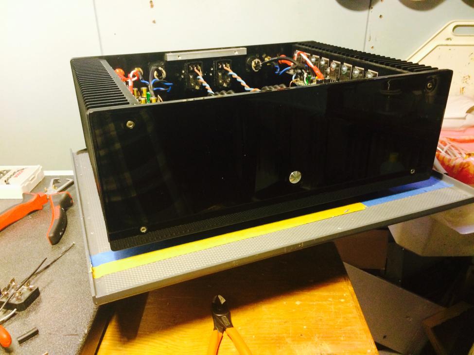

    Da var soft start på plass og alt ferdig koblet, litt finjustering av bias så er den klar for nye oppdrag.
    Vis vedlegget 304319 Vis vedlegget 304318
    Hei Leikis :)
    "Limpolitiet" her ....;)
    Du er virkelig en produktiv kar, DET skal du ha :). Dette siste bygget ditt ser veldig bra ut, god disponering av komponentene i kabinettet. Skal ikke mase mer om lim/ikke lim, det er det DU som styrer. Vil nok si at dette siste bygget ditt, er noe av det peneste jeg har sett fra deg ! Stå på ! :).
    Når det gjelder ditt siste spm. om kabinetter med "litt størrelse", så kan jeg dessverre ikke hjelpe deg. :(. Store kabinetter (har tre av de her, som skal fylles), koster det "hvite ut av øyet", spør meg !
    Lykke til videre !
