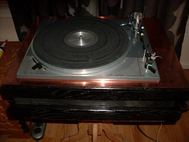

    Da er det på tide med et bilde av min Lenco L75/PTP. Det somstår igjen er å montere på PU og finjustere, samt å få lagd et sett med kabler.
    Beklager dårlig bilde kvalitet.
    Hornlyd
    Musikkglad
    01.04.2005
    20.415
    11.624
    Wow, det var stilig!
    Hva slags vpi arm var det igjen?
