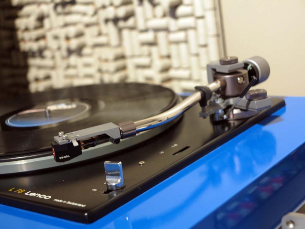

    Og tilslutt et nærbilde av Jelco armen, den er skikkelig solid, ikke en Ferrari men heller en Dodge RAM

    Steinkaare: jeg skal ha 2 spillere :cool:
    Ellers så fungerer det fint, jeg tror vi fikk til ganske korrekt oppsett på første forsøk. VTA er muligens litt foroverlent så jeg må kanskje belage meg på en matte eller spacer på headshellet. Azimuth glemte jeg å sjekke men den har uansett ikke justering for det. Gangen er stabil som et godstog, ikke mye wow og flutter her. Hvis ikke jeg husker feil så har Lenco/Jelco mer punch kontra Well Tempered Classic som hadde litt mer ro. Det kan hende at jeg er forutinntatt om dette.
    Forøvrig er anlegget mitt tragisk for tiden, jeg spiller på et par Monitor One minimonitorer med BD15 som sub bass. Deler 12 db 80/120 hz og har tunet bassen til 40hz. Det låter ikke dårlig slik men et par småhøyttalere som kostet kr 2000 på hifiklubben i 1993 har selvfølgelig ikke den oppløsningen og dynamikken Lencoen fortjener. Men nå kommer Leif på en konsulentvisitt om en time eller to så da får vi trukket noen konklusjoner om JBL prosjektet.

    Takker og bukker for rosen. Det er en ting som ikke er helt ok og det er oppstarten av tallerkenen, det går treeeeegt. Men når den er oppe i 33,3 rpm så er den stabil som et godstog.

    Har du sjekket om mellomhjulet er slitt?. gummibelegget spinner på motorakslingen?

    Det kan jeg for lite om. Har imidlertid en Lenco L78 til i boden som kan brukes som delespiller. Uansett spiller den supert når jeg kommer opp i fart.
    Ellers er jeg litt usikker på om justeringene er helt som de skal. Spilte Kari Bremnes Live på audiofil 180 gram. Det låter ikke 100% rent og oppløst. Det skurrer faktisk litt etterhvert som pickupen kommer innover på platen. Det er heller ikke Azimuth justering men uansett skal jeg sjekke med speil. Det virker som om kanalseparasjonen er OK.
    Kanskje det også er compliance mismatch mellom Jelco og Dynavector? Her kan vel impulse eller Gunnar B svare :)

    Umiddelbart kan jeg ikke se at det skulle være mismatch mellom Dyna og Jelco. Sjekk alle innstillinger en gang til, og dobbeltsjekk stifttrykk. Er det stilt inn med antiskatingen av? Det er viktig!
    Bruk høyeste anbefalte stifttrykk (2 gram, skulle jeg tro) og juster deg heller ned etterhvert.

    Jeg hadde trøbbel med antiskatingen ja. Den var litt rar med et lite klikk et stykke innpå når jeg vred på den. Virker som den ikke slo inn hver gang??? Når den slo inn seilet armen bortover. Ikke bra.Uansett, jeg skrudde den på null.
    Lurer på om jeg bør smøre armen med den medfølgende oljen eller om den er fabrikksmurt?
    Jeg hadde 2 gram sist jeg sjekket men det er lurt og ta hele runden et par ganger (det sier Fremer i sin kurs-dvd).
    Som du skriver i pm så er Denon 103R rockn roll. Jeg synes DV også har bra punsj i bånn men den har vel også mer finesse?

    Treg oppstart kan komme av at vinyldekket på mellomhjulet er hardt (gjelder bare med plastmellomhjul). Det kan regummieres.

    Angående treg oppstart,har eg hatt samme problem,riktignok på L75.
    Eg tok ein liten skumgummibit å la inn på armen til mellomhjulet,slik at det blir litt press på mellomhjulet ved oppstart.
    Da starter den kjapt.
    Vil tru det er samme patent på L78.
    Regner med at det ikkje er oljerester på mellomhjulet etter smøring,det skal utruleg lite olje til,før mellomhjulet spinner.
    For å få vekk alle rester av olje måtte eg bruke fint sandpapir inni tallerken også.

    Kan det være at du trenger å justere motoropphenget?

    Funnet på nettet på: www.idler-wheel-drive.com:
    substituted a string and weight arrangement for the original spring which held the idler-wheel against the platter, thus providing an absolutely constant pressure (springs stretch and contract constantly, thus constantly increasing and decreasing the necessary force: I retain the optimum force, expressed in grams, but replace the spring with a silk thread which neither stretches nor contracts) which translates into an absolutely stable amount of torque and speed stability which greatly enhances the Lenco’s already-amazing sonic prowess. The kit itself includes a precision-machined brass weight designed so as not to “catch” on any obstructions, and a threaded sleeve, which bolts in place, which raises the string to exactly the right level to ensure perfectly lateral pressure of the wheel against the motor shaft. As reported worldwide, this modification results in a very serious improvement to the overall sonics, improving information-retrieval, dynamics, bass, high frequencies and imaging, while at the same time proving the idler-wheel principle: the TJN Mod proves that greater torque is directly related to sound quality, the greate the torque, the better the sound, simple.
    Kort fortalt en erstatte fjæren som drar mellomhjul mot motor og tallerken, med et lodd som henger i en uelastisk tråd for å gi konstant trekk. Dette loddet skal være ca 30 gram. Har selv prøvd dette provisorisk, og får langt bedre oppstart. En får også samme trekk-kraft ved alle hastigheter. Fjæren gir helt forskjellig kraft for forskjellige hastigheter.

    Har justert litt på pickupen, den stod kanskje en liten tanke skjevt. Stiftrykket er på snaue 2 gram. Uten ekstra filtmatte fra Rega låter det litt trangt. Med matta roer det seg litt og blir en tanke fyldigere. Dvs at jeg bruker både den originale gummimatta til Lenco pluss filtmatta. En liten bekymring er at det ikke er så mye av senterpinnen som stikker opp?? Men det låter bra. Stabilt som fy. Ikke mye wow eller flutter her (jeg aner ikke hva de uttrykkene betyr) :)

    Men når armen kommer langt inn så hopper stiften og det er fordi armen trekkes utover. Det må være noe muffens med antiskatingen selv om den står på 0??

    Gå opp til to gram, og legg den kjipe Rega-matta nederst, altså mot tallerkenen.
    Edit! Det var ikke et svar å det siste problemet ditt! Hva mener du med at antiskatingen står på null? Den skal jo ikke det når du spiller, mann!!

    Få tak i en rilleløs plate, så der du hva som er riktig antiskatingpunkt. Evt. må du leke litt fram og tilbake med antiskatingen til armen ikke trekker den ene eller andre veien av seg selv..

    Tenker på det dreiehjulet med tall på på armbasen. Det er litt merkelig.
    Har 2 gram på nåla. La filten under matta. Spiller innerste sporet på en plate nå, bra men ikke topp.

    Når jeg løfter armløftern så trekker armen tilsiden, utover, og det er med null antiskating, med antiskating så blir det bare værre. Defekt arm???
    Antiskatingen skal trekke armen utover. På noen armer er det også litt antiskating også når den står på null.

    Stilte antiskatingen på 2 gram nå og det fungerte. Det er allikevel noe rart. Når antiskatingen er på mer enn 0 så sier det klikk når jeg løfter armen bort mot platen. Men det gjør ikke det alltid. Rart.
    Ellers er det litt romling fra spillern kontra Well Tempered Classic som jeg hadde.
    Og VTA er fortsatt for høy, derav litt aggressiv klang, Jelco 750 passer ikke på Lenco allikevel. Nå er jeg litt frustrert, har alltfor mange DIY prosjekter som ikke funker.........

    Da trenger du åpenbart en tykkere matte, men når det er sagt, Dynaelementene spiller ofte best med ørlite "nedoverbakke", så det hadde jeg ikke problematisert så jævlig over. Evt finnes det også forskjellige "shims" du kan legge mellom headshell og pickup. Fra Cartridgeman, for eksempel.
    At spilleren din støyer mer fra drevet enn din gamle Well Tempered er ingen stor overraskelse, akkurat. Wt er dønn tøst, Lenco er en mellomhjulsspiller. Så enkelt er det.

    Jelco 750D passer, og det noe så fordømt godt også;) VTA løser man enkelt som nevnt over.
    Renset/smørt senterlager, samt skiftet kule og overhalt motor?
