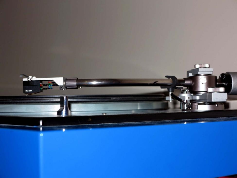

    Jeg brukte Stevensons metode og det virker greit. Den er paralell på begge men stiften treffer 1/2 mm foran / bak på punkt 2 og 3.
    Azimuten er 98% korrekt men den kan jo ikke justeres på Jelco armen.
    Jeg mener og tror at antiskatingen er grei nå. Arne - sier det klikk når du tar armen ut og til venstre fra armholderen når du skal posisjonere den før du senker den?
    Ellers gjør audiofil tjukkas-vinyl VTAn ganske korrekt:
    Vis vedlegget 163169
    Du viser jo tydelig selv med dette bildet at azimuth kan justeres på Jelco armen.
    Du slakker bare den unbrakoskruen på siden av headshellet, justerer til det stemmer og strammer igjen. Alle armer med såkalt SME-headshell tilkobling tillater justering av azimuth så lenge headshellet tillater det.

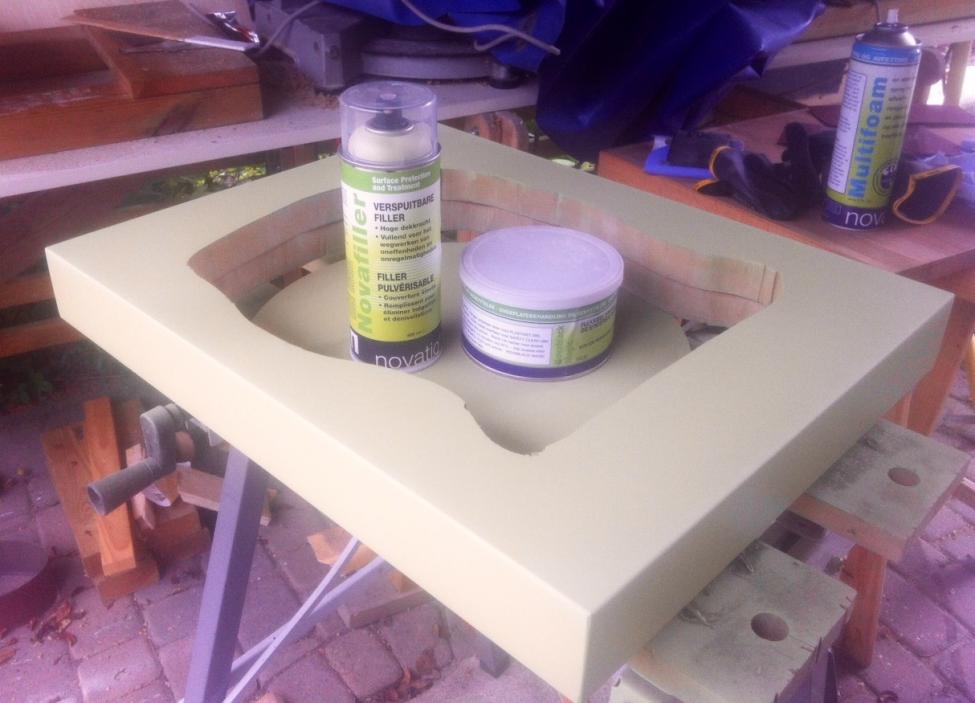

    Jeg har gitt opp plinten jeg har kjøpt. Det blir for trangt for L78. Istedet lager jeg en sjæl. Den kommer til å ha enda en plate underst av x-finer som er ca en cm lenger inn. Så kommer det en eller annen løsning med alu profiler eller kromlakkering på denne.
    Her har jeg brukt 2K sparkel (NOVABLACK MAGIC) og sprøytesparkel på sprayboks (NOVAFILLER). Begge produktene fra Relekta selvfølgelig. Fargen jeg skal lakkere plinten med blir JBL blå, he he.

    HEL;
    du skulle vel ikke i en eller annen tråd ha laget en "how to do"-greie for å få mdf til å bli overmalbart uten at man i ettertid får krymp mv som ses gjennom lakken? Ønsker å unngå finering mv... :)
    Hornlyd
    Musikkglad
    01.04.2005
    20.392
    11.600
    Joa. Men det er ikke så vanskelig. Lag en liten fure der hvor skjøten er og fyll med 2K karosserisparkel. Vi har en sparkel som er ørlite fleksibel, egnet til støtfangere. Mulig det er lurt med den lille fleksibiliteten. Så pusser man ned og legger på sprøytesparkel. Thats it. Grunnarbeid er alfa og omega, jo mer man slurver i starten jo værre blir sluttresultatet.
