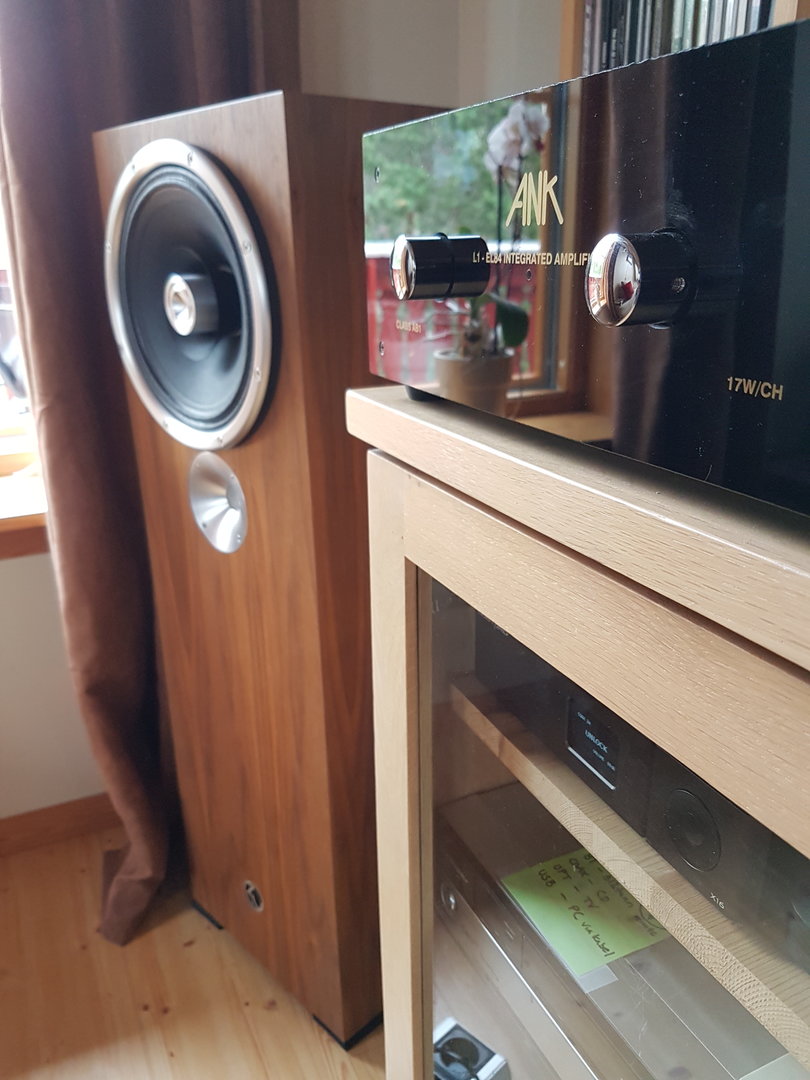

Det ble et par brukte Zu Audio Omen DW MkII med ClarityCap oppgradering. 97 db og høy ohm. Førsteinntrykket er absolutt veldig ok. Dette er høyttalerne som folk tydelig har sterke meninger om. I kombinasjon med en kraftig oppgradert ANK Audiokits L1 EL84 virker dette være en god match i min stue. De virker også å kunne plasseres nært bakvegg som er en forutsetning for meg.

Så,fortell om dine nye talere,virker de å være like lettdrevne som oppgitt? Har de høy gøyfaktor?
Thomasd
28.01.2009
1.034
1.310
Ås
Gratulerer, Spennende høyttaler som jeg desverre ikke har hørt. At folk har sterke meninger begge veier har nok sammenheng med at de må anvendes som tenkt og konstruert.
Lettdrevne er de så absolutt. Utrolig åpent lydbilde. Uten delefilter, kun en kondensator mot diskant. Egentlig samme prinsipp som mine Reference 3A MM de capo-i som jeg bruker i musikkanlegget på loftet. Zu Audio er hurtigere og mere direkte i sin spillestil. Futt og fart er artig for musikk som er laget for dette. Samtidig så virker det som om Zu Audio kan formidle stemmer og stemninger på en troverdig måte. Spennende førsteinntrykk så langt.👍

Høres veldig bra ut,det høres ut som du traff med det kjøpet😎👍

Grattis med nye, spennende høyttalere, @Berka ! Dette er høyttalere bygget etter prinsipper som jeg liker og jeg håper på mulighet for å få hørt dem en gang. De låter sikkert kanon med den elektronikken du har til å drive dem ;)
Takk @Atlerovik De er kjøpt for å brukes i TV-stua sammen med ANK L1 EL84 og Gustard X16. Men det skulle ikke forundre meg om jeg etter hvert bærer opp høyttalerne en etasje for å sjekke hvordan de låter med enda bedre elektronikk 😉
Synd du ikke bor litt nærmere (jeg måtte rett og slett inn på Google Maps og sjekke 😁 )!
