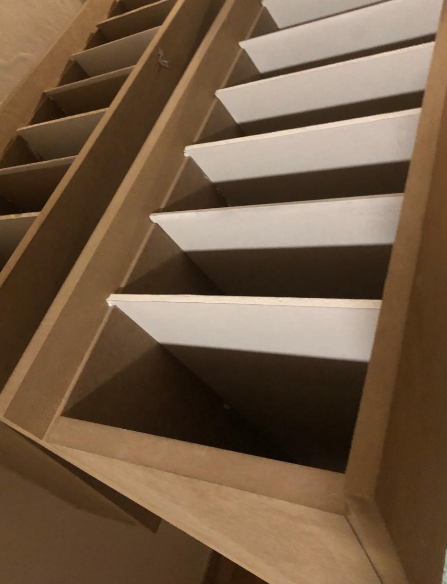

    Moelv gipsestue er travel etter vinterferien...
    Bruker en latex-lim til å lime 6mm gipshyllene med. Knoke-testen lover bra.
    Benytter fastspente avstand-stykker mellom lang-sideplatene for å hindre at kabinettet buler ut under liming av kileformede hyller.
    Vis vedlegget 532516
    Gips ja. Har ikke sett det brukt i høyttalere før, men det virker som en god idé! Spennende dette!

    Gips demper godt og har lite energilagring. Har benyttet gips som foring i kabinetter tidligere. Svært effektivt.
    Ideen kom fra tabeller (lyddemping) og en dansk konstruksjon på tidlig 80-tall i magasinet "Ny Elektronik" (Eller var det HiFi og Elektronik?) ". Konstruksjonen het "Gipsella" og var utført i dobbel 12mm gips med hjemmelaget viskoelastisk lim imellom. Konstruktøren het Peter Rahbæk om jeg husker rett. En produktiv DIY'er med mange artikler og tech-tips. Hvis noen har bladet med artikkelen vil jeg gjerne motta en kopi. Gipsen jeg bruker nå er "rehab"-gipsplate. Robust og enkel å jobbe med.
