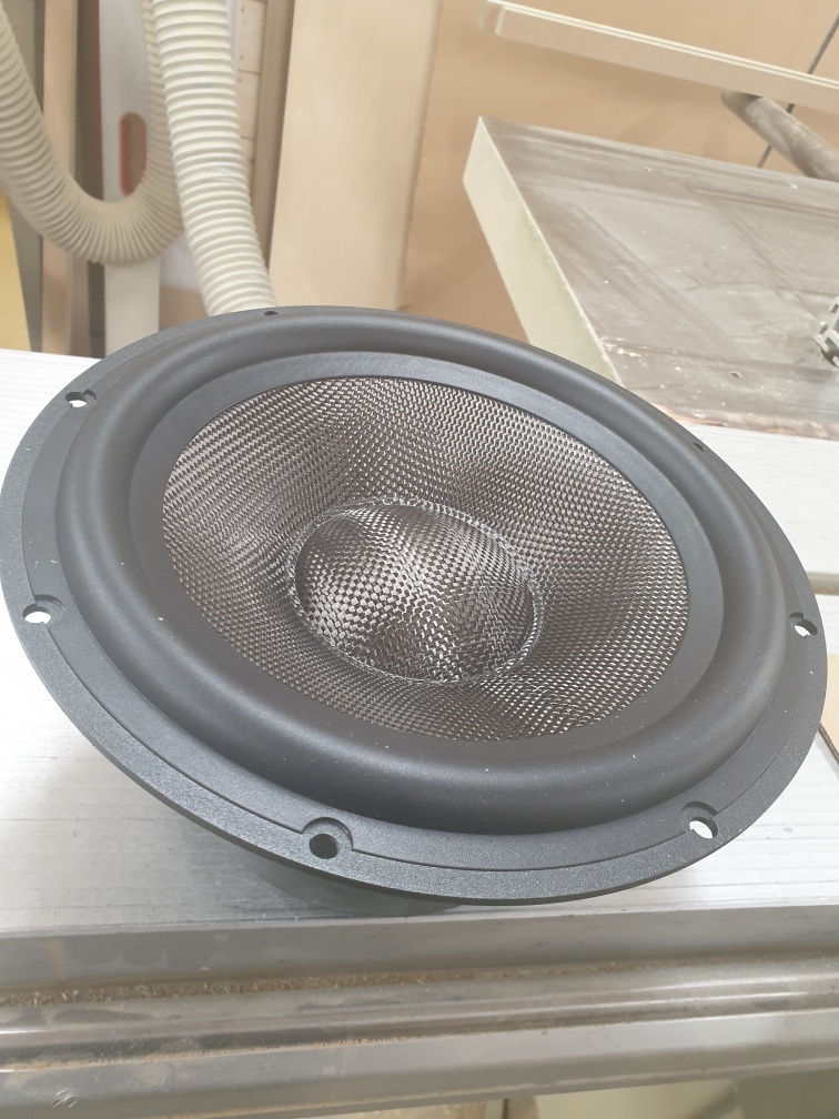

    Mens jeg, en stakkars trell, på urettferdig vis sliter med det aller tyngste arbeidet ( splitte kabel og skru på ben), har Inselwind på 2 timer inkl kaffepause kantfrest, laget 12 høl, pusset og grunnet.
    W.Sand
    02.05.2012
    3.245
    4.887
    moelv
    Elementene er godt luftet. Både under spider og stort hull gjennom polstykke og bunnplate.
    Så får vi se om de makter å sette naboens kloakk i revers slik mine forrige subber utmerket seg med.
    Ingen hemmelig innmat:
    Kun frostrøyk fra Toten og random avstivere .
    Pakning er 2mm parkettunderlag (komprimeres til ca 1mm).
    Svarte unbrako og skiver fra Ali
    3-stjerners gulvmaling fra OBS-bygg.
    Øyvind har frest ultrapresise hull, akkurat plass til malingen.
    Nå er det tuning på gang.
    Hornlyd
