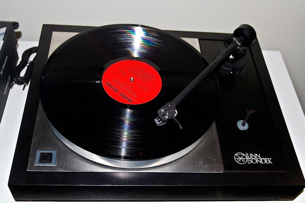

    Siste utgave av Ekos SE
    Værd og merke seg er lengre kabling og bittelitegranne lenger "shell", m.a.o står man litt friere til valg av pickup enn tidligere.

    Ser bra ut det der, men mangler sKale. Det er prikken over i'en.....og en stor prikk også
    Jeg ser på det slik at den ikke "mangler" noe som helst pr i dag, om jeg kommer til og prøve ut en sKale på et tidspunkt skal dog være usagt, men allt som har med LP12 og gjøre skal testes ut på sikt........ nå den neste måneden er det om og gjøre og spille mest mulig på den slik at det hele går seg til.
    Vedr montering av Keel'en så er hele spilleren satt opp av Kontrapunkt her hjemme hos meg og for meg ser det hele rimelig bra ut og bounce'ingen er perfekt, så jeg tror den ganske i nærheten av hva den skal være.
    Slapp av Rudi, den "mangler" ikke noe som helst. Jeg har spilt på Ekos SE i over 4 år og vært veldig fornøyd med det, men etter å ha prøvd sKale er det ingen vei tilbake. Den gir mye bedre lyd enn standard Linn CW og det til en brøkdel av hva en bra PU koster.
