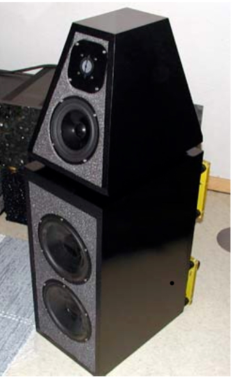

    Robert Blindheim her på sentralen har bygget disse klonene.
    Dette bildet er stjålet fra byggedokumentet han la ut:
    Han laget en pdf om byggingen som du finner her:
    https://docplayer.me/13685423-Wilson-watt-puppy-inspirert-klone.html
    Dette er noen testkasser jeg selv laget for å kunne lære meg selv med å skru dsp.
    Basskassene er konstruert som trykkammer med de SB-bassene det er snakk om.
    Satellittene oppå er en enkel konstruksjon med en Seas 6,5" og en billig Scanspeak ringradiator.

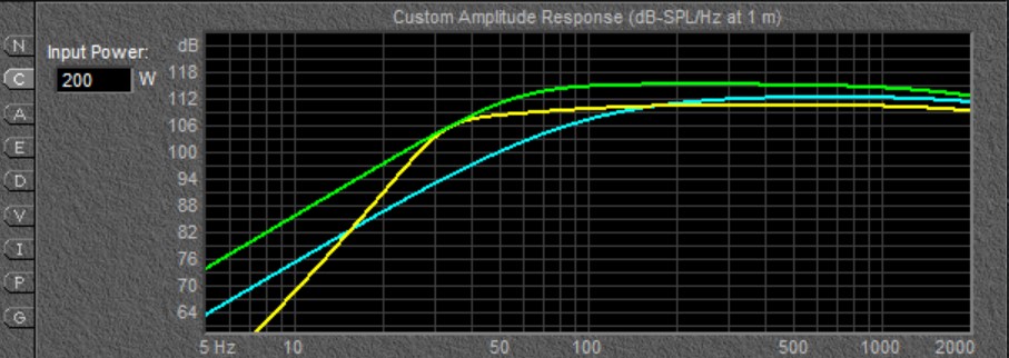

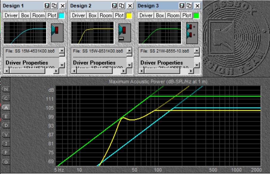

    Det snør, så jeg fyrte opp i kakkelovnen og fyrte opp noen simuleringer i BassBox. Her har jeg sett på Scan-Speak 15M/4531 mellomtone, 15W/8531 mellombass og 21W/8555 bass. Vi setter 15M i en 3,8 liter lukket kasse med mye stuffing. Det gir en Q på 0,5 og best mulig transientgjengivelse. Vi forsøker 15W i 19,4 liter kasse avstemt til 34 Hz med et 230 mm langt rør med 50 mm diameter. Det er hva BassBox foreslår som optimalt for "extended bass" med dette elementet. Og vi setter to 21W i 25 liter lukket kasse, som jeg anslår er omtrent så stor som den kan få blitt innenfor trådstarters begrensninger.
    Dette er maksimal akustisk effekt av hvert av de tre alternativene:
    Den horisontale delen av kurvene er begrenset av oppgitt maksimaleffekt for elementet, mens den skrå eller kurvete er begrenset av maksimal lineær slaglengde. Under ca 100 Hz er det slaglengden som begrenser.

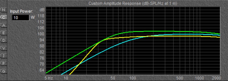

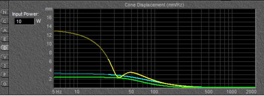

    Jeg fortsatte med samme simulering. Vi forsøker litt forsiktig med 10 W på hvert element og ser hva som skjer med utsvinget:
    15W/8531 i bassrefleks er en "accident waiting to happen". Her går den ut av lineært arbeidsområde ved ca 25 Hz, men det er mer bekymringsfullt at den når maksimal mekanisk slaglengde 9 mm og bånner ved 20 Hz. Med 10 W effekt. Håper ikke synthbass er en del av repertoaret. :)
    De lukkede kassene gjør ikke sånt, ihvertfall ikke ved 10 W. Men forslaget var en Hypex FA252 eller FA253, og de gir 200 W i 8 ohm. Riktignok er 15M/4531 et 4 ohms element, så Hypexen kan levere inntil 250 W inn i det, men jeg tror ikke vi har lyst til å vite hva som skjer da. Så, 200 W:

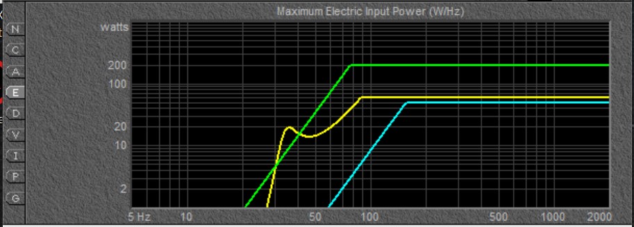

    Til slutt maksimal elektrisk effekt ved ulike frekvenser før elementet enten når lineær slaglengde eller treffer begrensningen for max kontinuerlig effekt:
    Konklusjon: 15M/4531 mellomtone + 2x 21W/8555 sidebasser + diskant med en Hypex FA253 vil fungere. 15W/8531 alene i bassrefleks med 200 W i ryggen - not so much. Men det visste vi vel egentlig allerede. :)

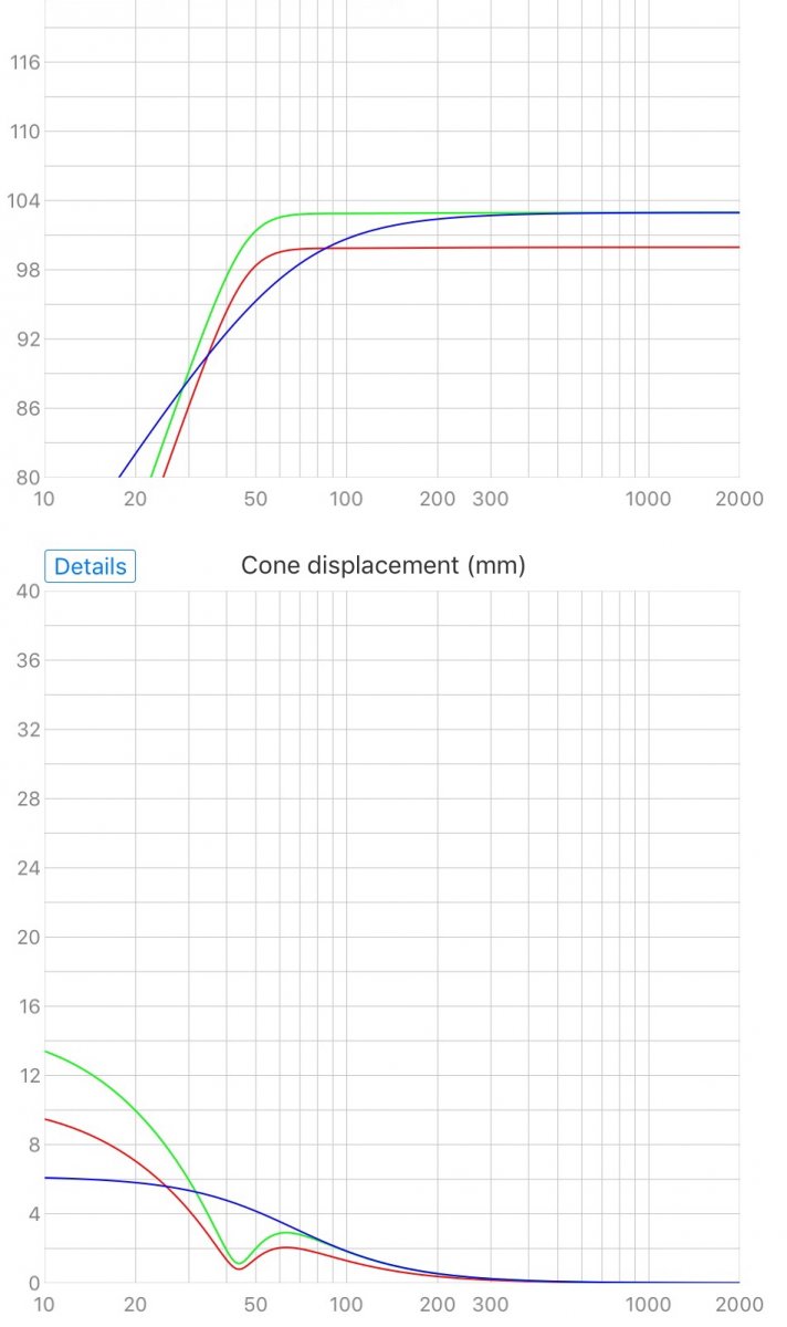

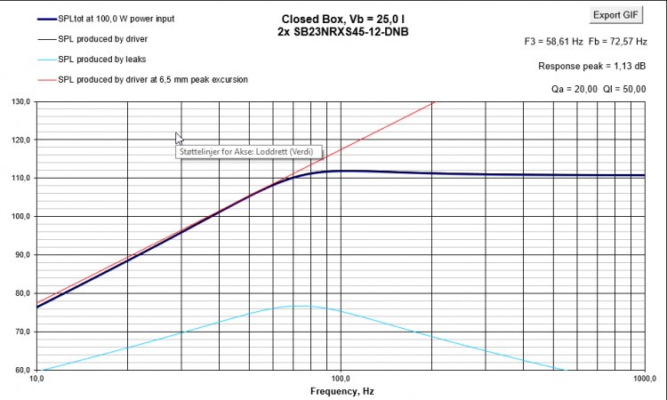

    En simulering av to slike basser i et 25 liters kabinett viser at man kan få 102dB SPL ved 40Hz.
    Det er 4dB mindre enn Asbjørns forslag med 21W/8555, men så er jo prisen også enn annen.
    I alle fall så ser vi i fra Asbjørns simuleringer tidligere at en enkelt 5" er milevis unna å klare å fylle et stort rom med kvalitetslyd.
    102dB SPL ved 40Hz er ikke mye det heller, men nok til å få et realistisk lydtrykk på det meste av musikk ved lytting rundt 80-85dB

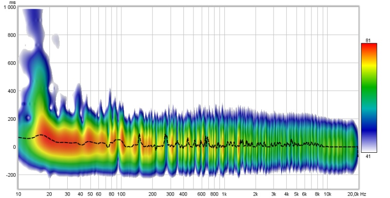

    Det fantes faktisk en DIN-standard en gang, men det er veldig få som vil dokumentere om de oppfyller den eller ikke. Det er også veldig vanskelig å få en høyttalerprodusent til å vise kurver for forvrengning og off-axis response. Selv produsentene av høyttalerelementer kvier seg for å vise forvrengningskurver. Det kan jeg godt forstå. :)
    Realiteten er fortsatt at høyttalerne og samspillet høyttalere/rom er det svake punktet i nesten enhver avspillingskjede hvis man forsøker å se noenlunde nøkternt på det. Når man hører et ukjent anlegg spille hører man nesten bare høyttalerne og rommet. Man må aktivt lære seg å ignorere de store avvikene i frekvensgang fra høyttalere og rom, eventuelt også sløret av forvrengning fra høyttalerne, før man (innbiller seg at man) hører kvaliteten på elektronikk etc. Når forskjellige gjester har vært innom meg på lyttebesøk, har forbedringsforslagene stort sett bare handlet om små justeringer i frekvensgang. Noen vil ha litt mer bass, andre litt mindre, eller mer "detaljer" i presensområdet. Det kan gjøres med to tastetrykk, men det forutsetter jo at kapasiteten er der i utgangspunktet. Men selv mine hjemmesnekrede kryssfinérkasser vil ha problemer med å oppfylle "high end"-spec'en jeg nettopp skisserte. De går ned til 16 Hz i det rommet de står i, og de kan spille med 120 dB, men forvrengningen vil nok passere 1 % allerede før de når 100 dB ved 20 Hz. Ikke går de helt opp til 20 kHz heller, men det gjør heller ikke ørene mine. Målt fra lytteposisjon hos meg:
    Enhver høyttaler er en stabel ubehagelige kompromisser mellom motstridende hensyn. Men mine er ikke helt ferdige ennå, da. :)

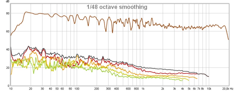

    Ble litt inspirert av denne tråden og bestemte meg for å tune kontoranlegget mitt litt i natt. Anlegget består av en 12" sub, to selvbygde minimonitorer med 6.5" excel og Scan-Speak ringradiator diskanter. Alle elementer har hver sin UcD400 som drives av MiniDSP 4x10HD jeg kjøpte for noen uker siden. Jeg var i tidsnød når jeg kjøpte den og den ble bare satt opp litt på gefülhen uten å gjøre målinger. Det spilte musikk, men var kanskje ikke helt bra.
    Nå gikk jeg til verks med kalibrert UMIC og fant ut at det var mye å gå på. "Alt" var feil, ute fase etc.
    Kontoret mitt er ikke lydbehandlet på noen måte så det er mange refleksjoner og kanselleringer jeg ikke fikk has på men fikk til denne kurven:
    Under 30Hz er det ikke mer å gå på for min stakkars 12" før den begynner å hikke.
    Litt økt forvrengning ved 150Hz siden jeg måtte gasse på en del dB der for å kompensere for rommet.
    Etter justeringen ble det som å høre på et nytt anlegg. Skikkelig snert bassen nå som alt er avstandskorrigert og i riktig fase pluss alle de andre tingene jeg ikke klarer å beskrive som nå har blitt helt annerledes.
    Det er nettopp dette som er så gøy med et anlegg som er fullt digitalt delt og som har egne forsterkere til hvert element. Man har full frihet til å skape den lyden man selv ønsker. Det er derfor jeg anbefaler trådstarter å vurdere å gå for FA253 forsterkeren og bygge er fullt aktivt tre veis system.

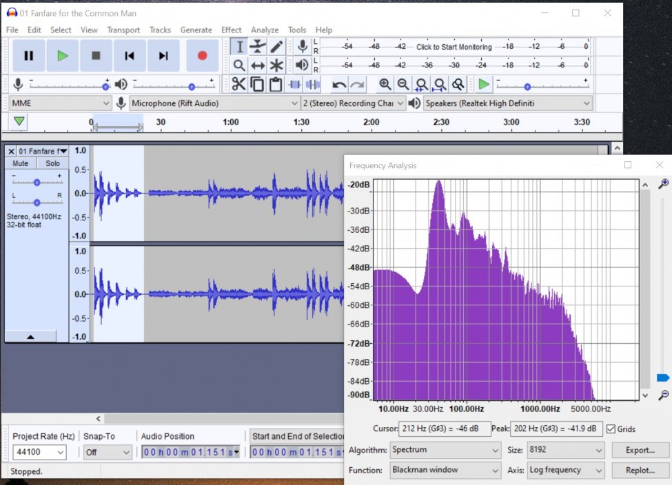

    Når det gjelder headroom gjorde jeg en test av Talk Talk's "Life's What You Make It"
    Vi ser at når 125ms average ligger mellom 75dB og 85dB så er det maksimale lydtrykket 99dB. Gjennomsnittet ligger på 82dB og peak er dermed 17dB over snittet.
    Videre satte på et 12dB/oktav høypassfilter ved 45Hz for å simulere hva som skjer med samme sporet med en høyttaler som faller av 12dB/oktav under 45Hz. Det fungerer jo det også, men det er ikke vanskelig å finne ut av hva som er å foretrekke.

    Hei igjen! Tegnet kjapt en variant med 8’’ bass på sidene kjapt i sketchup (ikke tilgjengelig for hånden), men jeg må si at det «rene» uttrykket jeg er ute etter ikke matcher med bass på sidene. Nå leser jeg med stor interesse alt dere har skrevet. Jeg ser det ble nevnt ekstra bassere i fronten også.
    Kanskje jeg må gå bort fra xavian giuletta-type design og se mot system audio pandion 50-type.
    Bare for å ha stilt spørsmålet: Er det en ulempe med å ha to eller tre 5’’ bassere i front eller bak på høyttaleren kontra på siden? (Bortsett fra forskjell i areal da)

    3x5" tilsvarer membranarealet til en 9-10". Problemet er at med noe slik som f.eks Seas L16RNX-8, så er du veldig begrenset på lydtrykk før du knaller hodet i taket.
    Her er en simulering: bassreflex med 3xL16 i 25 liter bassrefleks. Rød kurve med 10W, grønn kurve med 20W. Blå kurve er 25Liter trykkammer. Øverst spl, nederst membran evegelse. Xmax er 6mm.
    Om du skal bruke små elemente, må du tenke 10-20 stykker pr side i linjekilde.

    Sideplassering er mest for å smyge inn større elementer enn baffelen tillater, og litt for å «kortslutte» reaksjonskrefter fra de to elementene mot hverandre i kabinettet. Om du får til samme membranareal fordelt på flere elementer på fronten er det minst like bra, men du får litt mer reaksjonskrefter inn i kabinettet og må håndtere det med avstiving og demping av kasseresonanser. Elementer på baksiden er nok stort sett bare for spesielt interesserte som styrer spredningsmønsteret i DSP. (Who, me? :cool:) Det er naturligere å sette en eventuell bassrefleksport der for å skjerme pustelyder fra lytteren.
    Og, som fenalaar skriver, 3x5’’ er fortsatt nokså underdimensjonert. Jeg har 2x12’’+2x10’’+6,5’’+to diskanter pr side for et rom på ca 50 m2 (128 m3) og synes ikke det er for mye på noen måte. Andre her inne ville snarere karakterisert mine som kompakte bokhyllehøyttalere. Dette er mer hva man mener med et bassystem: https://www.hifisentralen.no/forume...r/30677-8x12_toms-anlegg-378.html#post2987917

    3 stykk L16 i bassrefleks overskrider Xmax med 10W inn ved 25Hz. Med 20W i trykkammer holder du deg akkurat innafor Xmax, og det er sabla lite headroom for å bruke aktiv drift med dspog frekvenskorreksjon.

    Større kassevolum gir ikke mer headroom. Med lukket kasse senker det resonansfrekvensen litt og gjør avrullingen litt slakkere, men det vil også dempe elementet mindre. I en simulering vil du se større utsving.
    Problemet her er at du forsøker å få små elementer til å spille dypt i frekvens i et stort rom. De 40 Hz du nevnte er dyp bass. Det er ved 40-50 Hz mange innspillinger har mest energi (stortromme, f eks). Det har de små elementene ikke nok membranareal eller slaglengde til å gjøre ved realistiske lyttevolumer. De vil gå utenfor lineær slaglengde og produsere mye forvrengning, potensielt også treffe maksimal mekanisk slaglengde og gå i stykker. Under 40 Hz er det ikke så veldig mye energi i musikkopptak, så en sub som fases inn ved 30-35 Hz vil stort sett bare stå der og vente på at det skal komme noen lydeffekter. Du får bedre lyd ved å bruke billige elementer med tilstrekkelig kapasitet enn ved å mishandle «high end»-elementer.

    Edit: Her er spektrumet av de siste tre minuttene av Tears for Fears "Woman in Chains" fra "The Seeds of Love". Nivåtoppen ligger ved 103 Hz, mens dypeste tone på opptaket er ved 55 Hz. Under det er det ingen ting.

    Til sammenligning: Åpningen av Aaron Coplands "Fanfare for the Common Man" (Reference Recordings RR-93CD, HDCD pakket ut):
    Paukeslagene ved 42 Hz skal gi en fysisk respons når de treffer deg, men under det er det ingen ting her heller (bortsett fra litt infrasonisk støy ved 10 Hz). Når du sier at du vil ha "high end" gjengivelse ned til 40 Hz er det sånt som dette du vil være i stand til å gjengi. Forsøk gjerne. :)
    Legg også merke til at nivået i musikksignaler faller med økende frekvens, omtrent som 1/f. Det er ganske typisk for de fleste innspillinger, noe som bidrar til å forklare hvorfor det er relativt enkelt å gjengi mellomtone og diskant, mens det er bassen som må dimensjonere kapasiteten i et høyttalersystem. Det, og at lydbølgene ved 40 Hz er åtte og en halv meter lange, og at en 5'' membran som skal forsøke å skyve på noe slikt blir som å røre med en pinne i vann i håp om å skape dønninger.

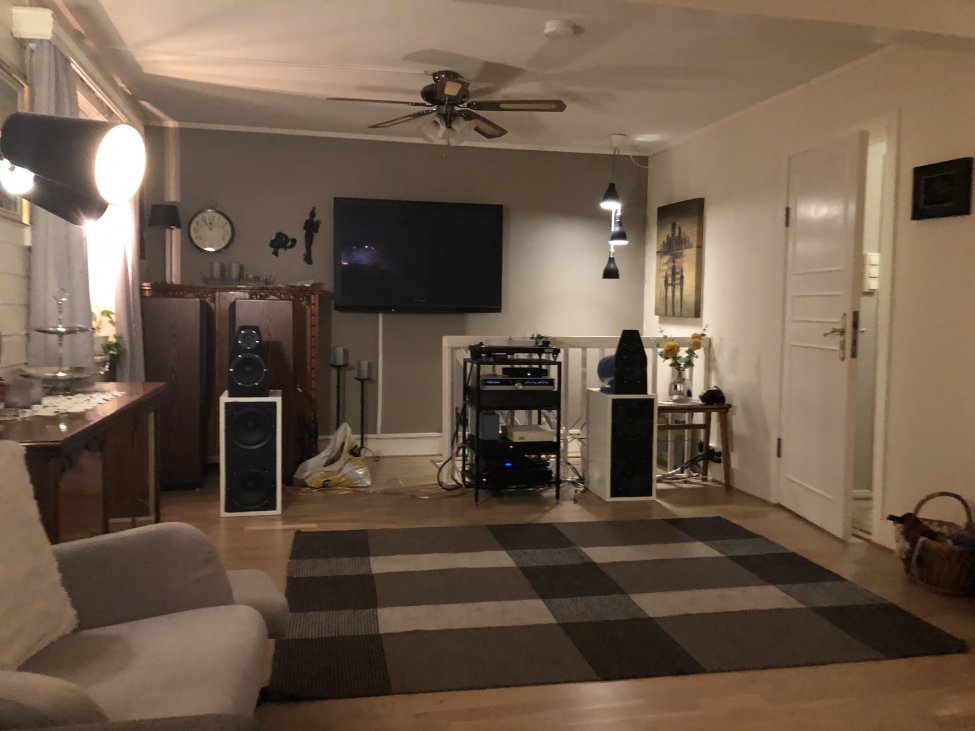

    Her er uglattet frekvensresponsen på siste innstilling, og som jeg sa, litt urolighet i øvre bass.

    Mye rare simuleringer her synes jeg. For det første er det jo svært lite interessant å tune en høyttaler til 45Hz, for så å bruke den ned til 25Hz. Ellers synes jeg 4-ohms versjonen har mer brukbare T/S-parametre enn 8-ohms versjonen.
    Man kan putte 3 stk av 4-ohms versjonen i en 30 liter BR-kasse tunet til 32Hz. Da får man fin og riktig avrulling, virkningsgrad (half space) i passbåndet på 90dB, og man henter ut omkring 20dB ekstra ved at dette tåler 100W. Man kjører selvsagt et høypassfilter under 30Hz for å begrense slaglengden der systemet uansett kansellerer seg selv.
    8-ohms versjonen vil kreve større kasse.

    Hvordan vil du foreslå å koble dem elektrisk? Tre 4-ohms elementer i parallel blir 1,3 ohm nominell last, men seriekoblet til 12 ohm blir det kanskje litt mer sivilisert forsterkerlast.

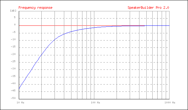

    Hvordan ser du for deg at et slikt høypassfilter ved 30 Hz bør bygges? Hvis det er en del av et passivt delefilter blir det en nokså stor kondensator i serie med signalet.
    Jeg ser heller ikke helt hvordan man skulle få til 30 liter volum innenfor trådstarters størrelsesbegrensninger med en noenlunde solid bygget kasse. Jeg kladdet litt og kom til at stort mer enn 20 liter blir vanskelig.
