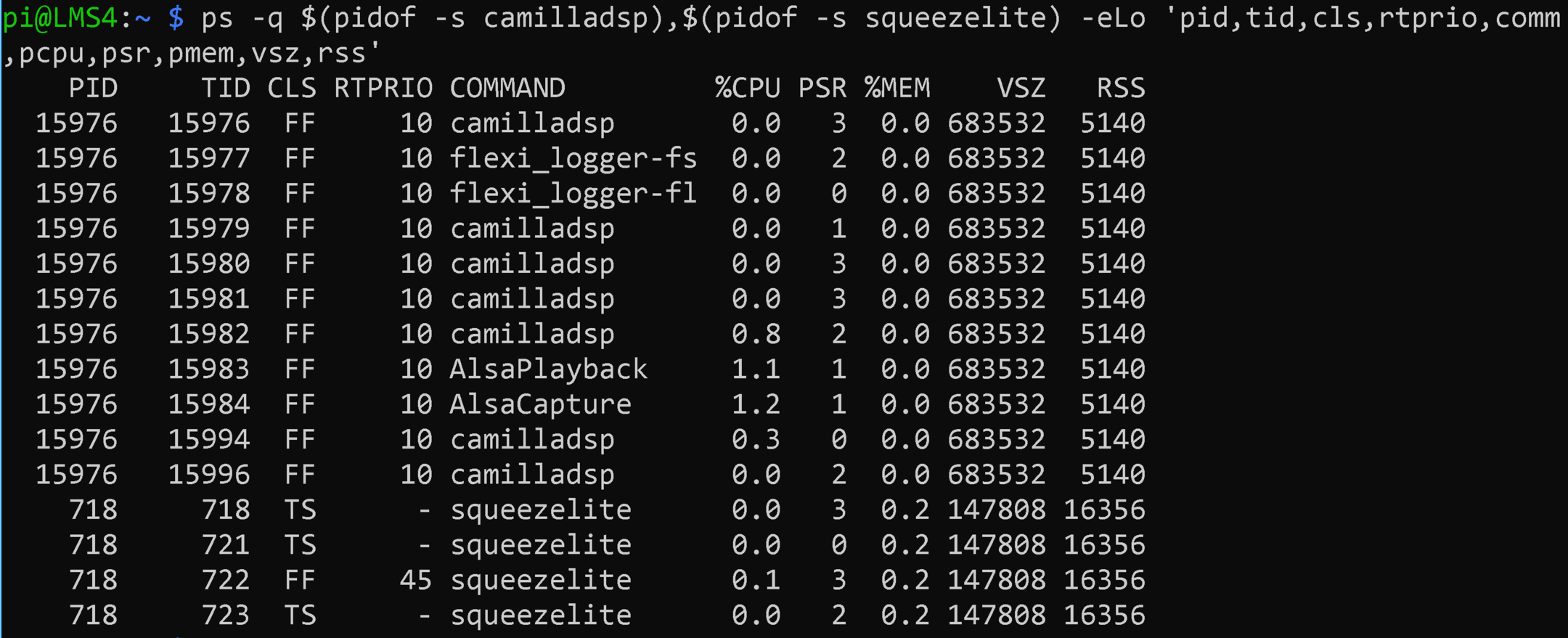

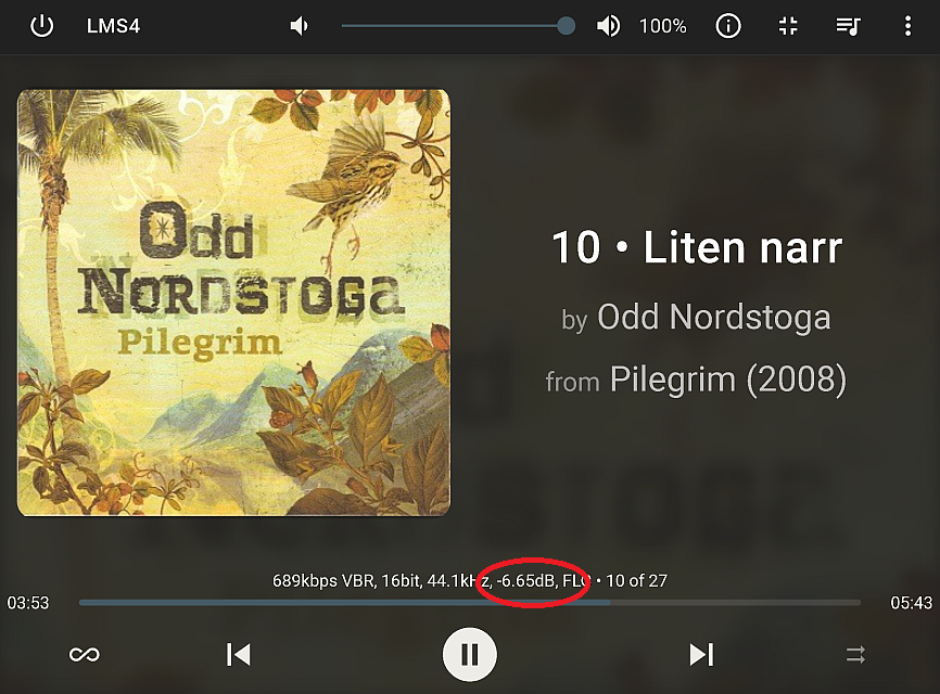

    Installasjon fikk fint, men reskanning feilet og gikk i heng når den lastet ned artistbilder på nytt fra www. Løste seg med omstart av server 'sudo systemctl restart logitechmediaserver'
    Det jeg var mest nyskjerrig på er LMS nå med Material Skin kan vise replay gain når man har valgt å vise teknisk info

    Skjekke hva CamillaDSP bruker av resurser mer detaljert:
    ps -q $(pidof -s camilladsp),$(pidof -s squeezelite) -eLo 'pid,tid,cls,rtprio,comm,pcpu,psr,pmem,vsz,rss'
    Her vist som en equalizer på RPi4 8GB med 13 stk biquadfiltre + mest nøyaktige preset algoritmen for oppsampling til 88200 ser den ikke ut til å behøve mye.
    PSR viser hvilken CPU kjerne prosessen kjører på.
    Og siden listen over egentlig kun lister allokert minne (VSZ, RSS), ikke hva som faktisk nyttes ble man nyskjerrig på hva systemet totalt benytter av de 8GB tilgjengelig. Som man ser, masse minne er helt bortkastet på et slikt end-point (player).
