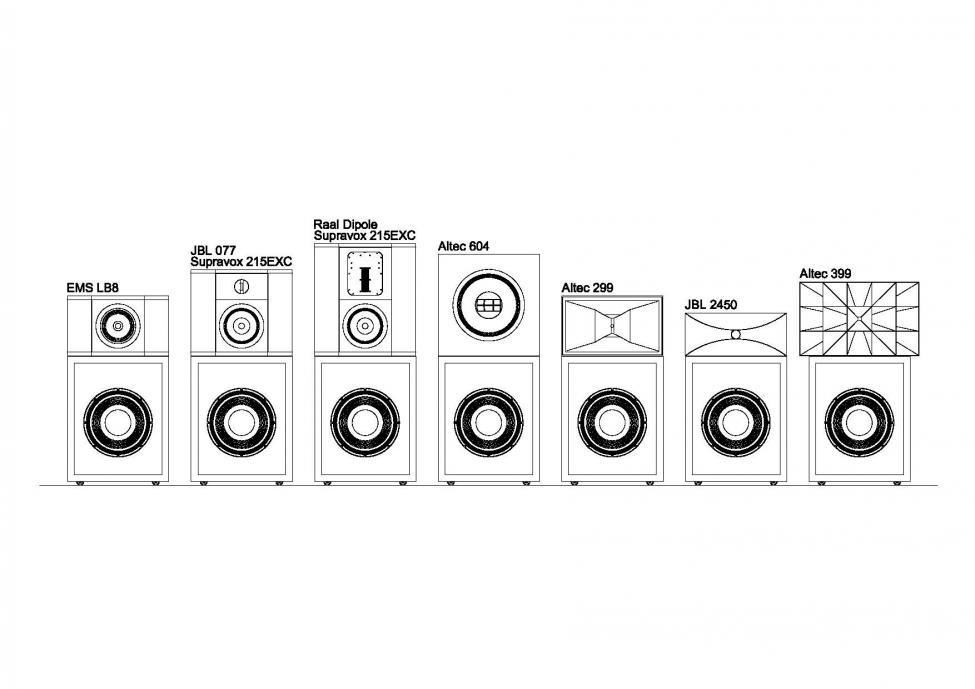

    Det er alltid hyggelig å be Den Snille Mannen på gjestebud hver gang noe nytt er trilla inn på Loftet, men jeg må finne mine egne ben å stå på.
    Modulplatene fra i fjor høst er blitt børstet støv av og skal settes i arbeide. Standarden for disse er 293x293mm og jeg kommer til å innføre en halvmodul til diskantelementer. I stedet for to rammestørrelser blir jeg derfor nødt til å lage en en tredje også for å favne denne varianten. Rammene får samme bredden som microberlina brazzavillensis-kassene (kred, Vidar?) og også elementer av dette treslaget for å "knytte disse sammen", tipper jeg.
    Alle delene bortsett fra multicellene er innomhus, så her fins ingen unnskyldninger for ikke å legge brøstkassa på. Multicellene får komme lenger fram imot hjul og de skal jeg kose meg med mens jeg tenker på vår venn som fulgte i Einar Tambarskjelves fotspor og reiste vestover.
    Variasjonene blir mange, og dette blir en gylden anledning til å sette seg inn i målingens mysterier og prøve å bli bittelitt selvhjulpen - her er en skisse av min Lego
    Vis vedlegget 334499

    slow;
    Ja, fresemalen ligger klar allerede og 3mm MDF er innkjøpt.
    Én testtut er allerede i hus - egentlig peace off kake - teip eller gummistrikker gjør susen.
    Det blir som på tegninga - femtencellers - har du lytteerfaring å briske deg med?
    299 eller 399 - det må testes.
    BB

    slow;
    BB
    Jeg har aldri hørt på multicellehorn, men det er fascinerende greier.
