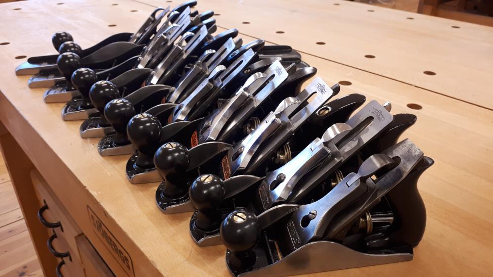

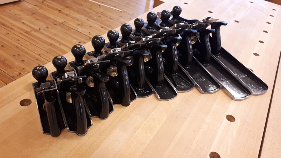

    Høvvelene - restaureringen av disse - begynner å nærme seg slutten. Nå gjenstår det bare å få bestilt de siste tennene sånn at samtlige får Hock med A2-herding. En justeringsarm mangler og en skal demonteres og klinkes på nytt. Alle sålene er nitidig rettet og etterslipt. Ny lakk er også lagt på alle deler og alle tennene har fått sin første makeover. Én runde til gjenstår dog - sistebryninga med påfølgende lærpolering.
    Noen av høvlene er relativt antikke og få avhengige med vettet i behold ville ha gjort det jeg har gjort - lakkert og shinet slik det har blitt. Hos de mest gærne av gutta lar høvlene framstå som de er eldet. Fjerner så vidt rust, sliper litt her og der rettet sålen, og dæts dætt. Jeg ser den, men vil ikke ha det sånn - har ikke disse hangupsene på mitt eget og kjører mot eget mål.
    En annen greie er møbler og til en viss grad antikk HiFi. Har bæsja i boksa når jeg har tatt en restaurering for langt og prøvd å gjenskape ny-finish. Har vært et-par tilfeller der jeg har fått dyng for at greiene har sett for nye ut og lært av det. Men har jaggu også fått dyng for at oppussingen av vintage har vært for anonym - at slitemerker ikke har blitt anonymisert. Man glemmer stadig, men det jeg tror jeg husker etterhvert, er å spørre om hva kunden forventer seg - hvordan den vil ha slutttproduktet. Føles litt æsj innimellom når man har gjort sitt beste - kunne gjort mer om man hadde visst - men sitter igjen med en luring som ikke er fornøyd. Lurt å få alle fækts på bordet i forkant.
    Men med høvlene føler jeg meg safe. Jeg vet hva jeg vil ha - hvor mye jeg legger i det, viser ettertiden. Godt fornøyd med Stanleyene, og nå gjenstår bare å få samtlige til å plystre likt - sånn som jeg husker Gubbens gjorde det.
    Litt øyegodt til slutt.....

    Snikkerporno!!! :) Hva slags lakk bruker du ?? Bengalakk?? I løpet av vintren har jeg klora til meg et par ekstra nr4, pluss 5 og 6, og en 7 av svensk opprinnelse.. husker ikke navnet.. Blir pussejobber i godværet til sommeren...(?)...

    Den svenske er antakelig det samme merket som Vidar sysler med - Anchor. Grønn?
    Bengalack hadde vært de innlysende valget, Quick også om jeg hadde hatt allverdens tid og tålamod. Har bannet i kjærka og brukt denne:
    Biltema igjen - denne lakken har ikke skuffet så langt. Litt følsom for hva som fins av rester i underlaget, men om man sprayer syltynt på disse , sliper ultralett og gir et la til, isolerer man bla cellulosebaserte gugger fint. Sterk nok til disse flatene og gir et fint skinn, synes jeg. Kjørte først et løp med matt overflatebehandling, men dette var særs ulykksalig - fjernet mye av det fine skinnet som støpejern gir. 36-7334 har litt skimmel inni seg - koster lite å koste på seg litt bling i alderdommen, tenker jeg.
    Lakken tørker ultrahurtig, Quick må ha flere døgn. Herdet Quick er nok betydelig sterkere, dog, om det er dette man er ute etter.

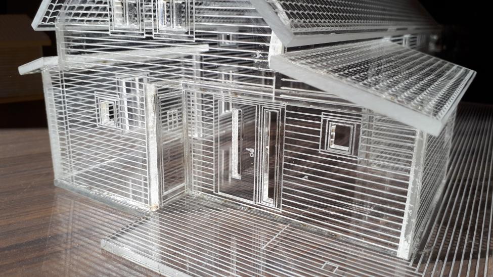

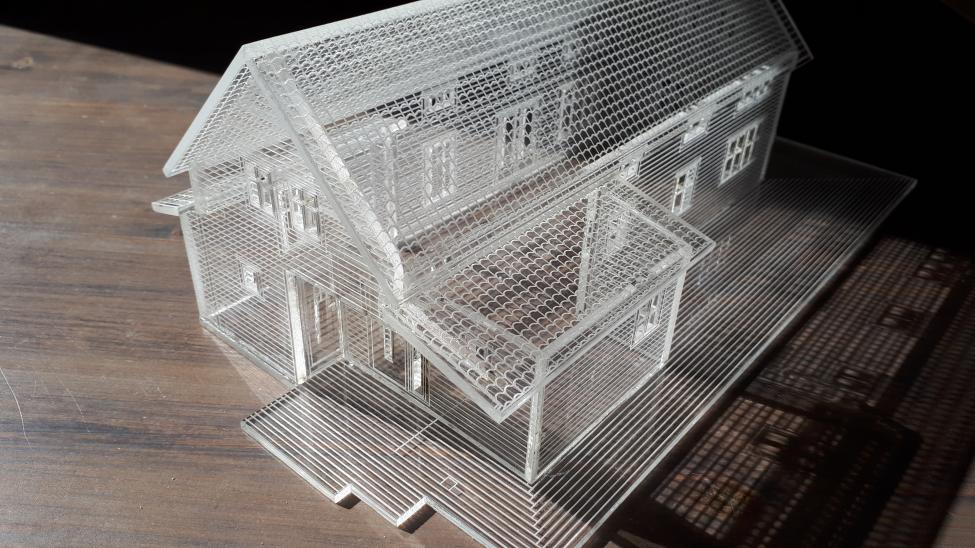

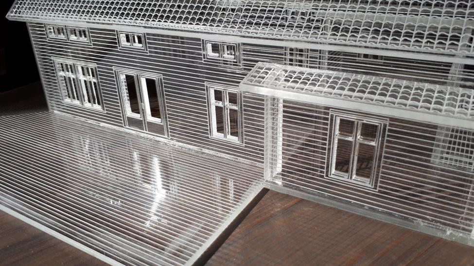

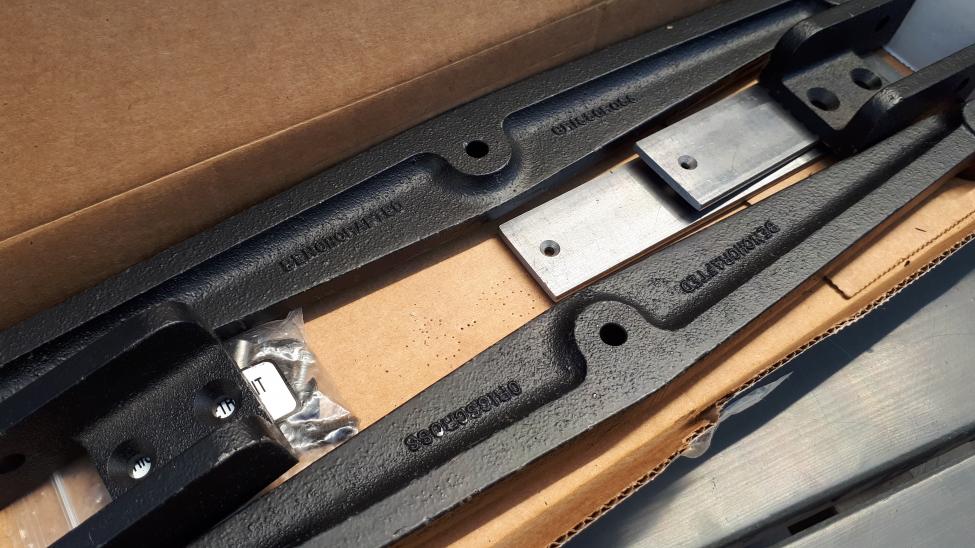

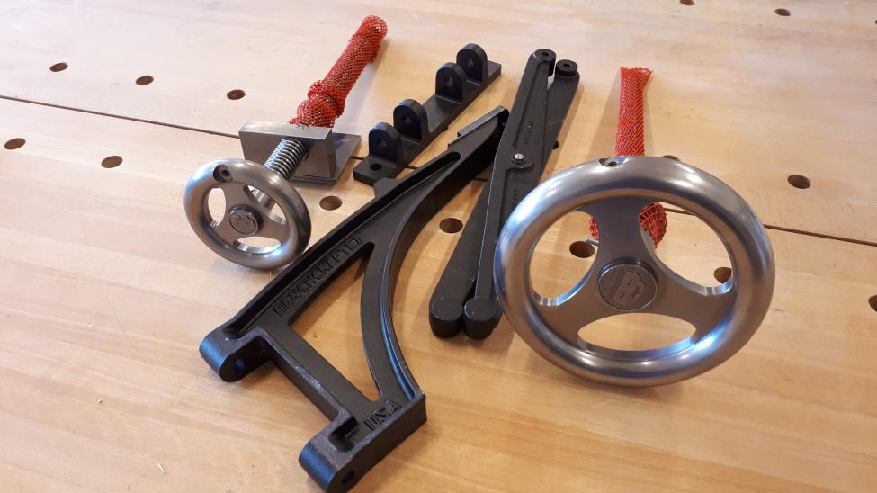

    Skulle lage høvelbenk i dag men det gikk i dass. Mekanismene ble bare liggende der....er der sikkert en annen dag også.

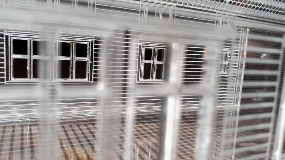

    Det som var spennendere, var den nye retninga Lysneshuset fikk natt til torsdag. Måtte stå opp og dakke litt og i dag ble det en ny modell - denne gange i klar akryl - tegning først
    Gammelt og nytt
    - og litt mer nytt - akryl og laser og lim er en artig kombo
