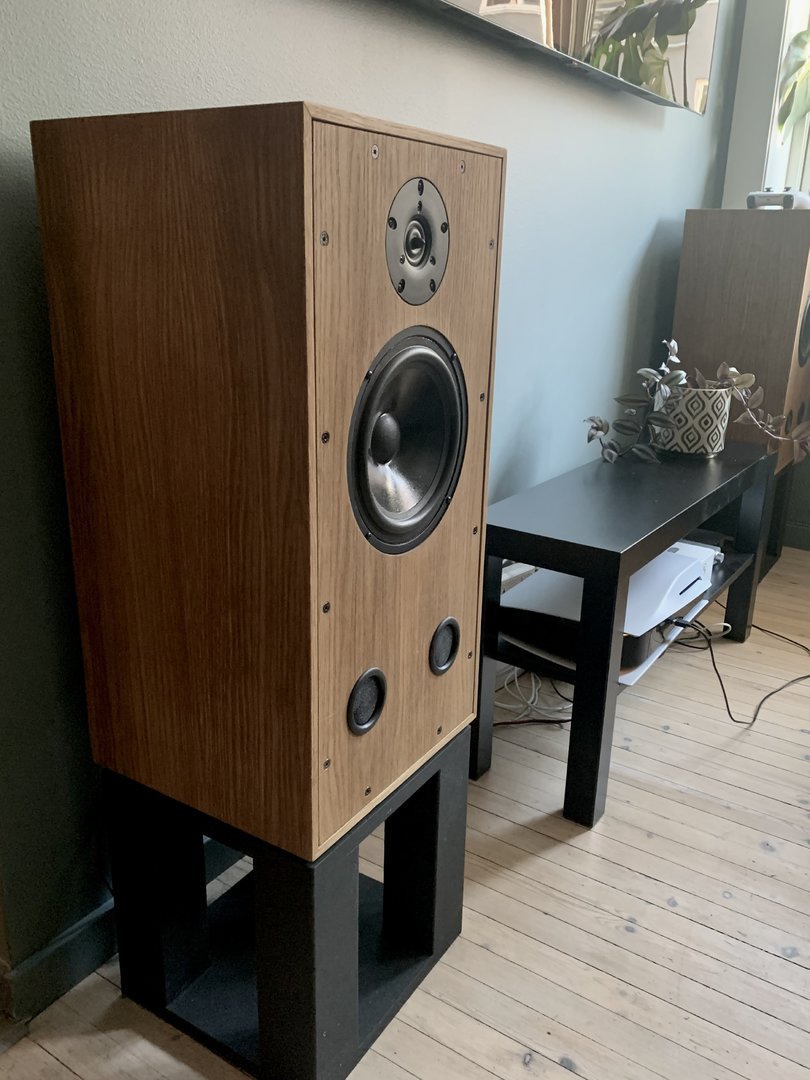

    Status per nå for Synnergihorna er helt utmerket.
    Alle innendørsmålinger som skulle gjøres innendørs, er gjort. Ikke de utendørs fordi disse kassene er så innihelvete balne å få opp og ut at jeg tror vi begge kvier oss så mye om dette at ingen av oss orker å ta opp temaet. Jeg får ta et initiativ om - kanskje neste uke? – å ta dette kjempeløftet og kaffeskravlinga i samma slengen ute…får ta en titt på værmeldinga for neste uke.
    Sonogrammet viser (dette var i klartekst også meddelt av konstruktøren før målingene) en liten forstyrrelse øverst oppe pga hullene innerst inne. Kompromisser MÅ det alltid bli i vår verden om man vil komme i mål på den ene eller andre måten, men ulempene i dette oppsettet, som opererer som en ekte punktkilde (med alle fordeler dette innebærer), nesten helt ned, overkompenserer for dette smårusket. Tror dette er en så absolutt konklusjon at det meste av det vi kommer til å leke oss med framover, kommer til å handle om nettopp dette. Myyyye er snakket om, og mye av dette kommer om vi får levvedaga – CMCD i SEOS (som du har/hadde) med sentrert hornSEOSdiskant og attentommersbass er et av påbegynte.
    BB
    Sånn visuelt sett syns jeg se synergihorna er noe av det flotteste jeg har sett. En kombinasjon av håndverk og ingeniørkunst som er sjelden å se. Jeg kan se for meg at fordelene med en slik konstruksjon veier opp for eventuelt smårusk i frekvensresponsen som følge av overgang mellom drivere og horn.
    Men er dette mulig å dele passivt? Er følsomheten på diskanten cirka tilpasset bassmellomtone? Og når du sier "nesten helt ned" snakker vi da om 2-300Hz, sånn at det er mulig å kombinere med 15-18" bass?

    Frekvensresponsen er utomordentlig, egentlig. Men den kommer ikke fra overgangen mellom driveren. Denne er så perfekt som ingen andre. Ekte EMO-akrobatikk som jeg lager avstøpninger av. Klipsch K-402, som er ganske likt dette hornet, har ikke denne overgangen. En stålplate bakerst med hull i. Hornet starter på itside, men med et kvadratisk tverrsnitt – ikke denne gradvise overgangen. Dette skaper hurlomhei.
    Men det er et skjær i sjøen dog. Espen simulerer og måler. Han er ikke helt fornøyd med oompfet nederst. Har egentlig aldri vært det. Burde hatt bedre nivå. Til nå har vi lekt med Eighteen 12ND610. Dette er ikke den riktige driveren – som egentlig er mer et mellomtoneelement enn et basselement. Et slappere element hadde vært bedre – eller sågar to femtentommere. Siste best.
    Men det betyr en dramatisk ombygging av bakkammeret for å få plass. Har en idé om hvordan dette skal gjøres. Men det må finnes ut og det må gjøres.
    Med nye tanker på vei, så setter vi dette litt tilside både for å tenke og for å prøve nye greier. Helt radikalt annerledes enn dette hornet og med radikalt utenkelig bestykning – i mitt hode iaff. Men synnergi. Får holde dere litt orientert etter hvert som dette skrider fram…..

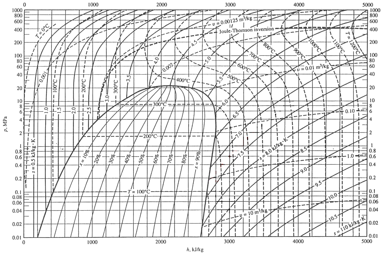

    Jada, man dypper diagrammet i Glomma eller....
    Se der ja!

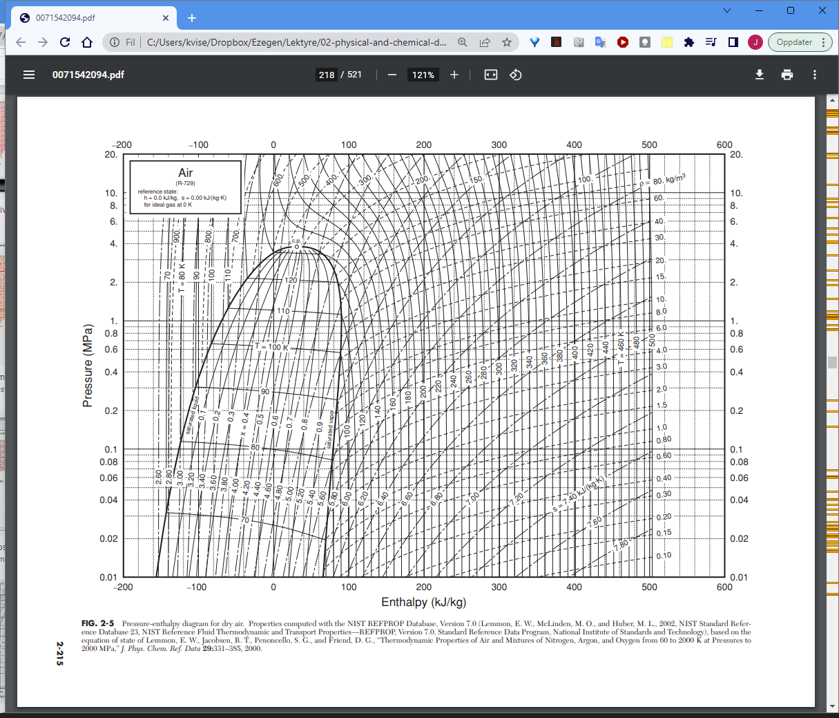

    Jeg er litt sånn at jeg alltid har sett etter diagrammer som har entalpi på x-aksen. Disse diagrammene regnes nesten som uleselige for dem som er vant til hs-diagrammer (som ofte brukes for å undervise ifm dampturbiner). Uansett, fritt etter hukommelsen, Mollierdiagram er et diagram som har en akse med entalpi. Med andre ord er jo et hs-diagram et Mollierdiagram, men ikke et ph-diagram.
    Men til poenget, den varianten av Mollierdiagram jeg er vant til ser ca sånn ut:
    Her har man entalpi (h) på x-aksen og trykk på Y-aksen. Vi kan se isentropene og isokorene fra venstre oppover mot høyre, og isotermene går nesten motsatt. "Hatten" er da væske-gass miks. I bunnen har man som regel fast stoff og dermed trippelpunktet, og man har også da isobarer og isotermer som er parallelle med x-aksen i dette området. Over dette området har man superkritisk trykk.
    Men for luft ser det jo litt annerledes ut siden det er blandingsgass:
    Her er ikke isotermene i blandingsområdet parallelle med isobarene siden oksygen og nitrogen ikke har samme kokepunkt. Nå vet vi jo at innenfor dette har vi også CO2 med kokepunkt på ca 195k og trippelpunkt på omkring 500kPa. Under 500kPa vil vi ha sublimering men over 500kPa burde vi jo strengt tatt også hatt en væskefraksjon, men det har vi altså ikke over ca 132K. Det er som om tre eller flere gasser er for mange variabler til at det kan fremstilles i et ph-diagram.
    Så da må man vel bare nok en gang erkjenne at nei, dette kan jeg rett og slett ikke nok om.
    EDIT: Beklager termodynamisk støy på Lysnesloftet!

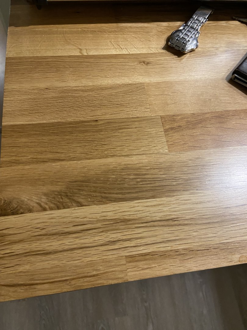

    I nøden spiser fluene som bare fanden…
    Jeg har brukt litt av de ubehandla eikeplatene til feiltema. Det som finnes på byggevarehusene er stort sett oljet - jeg vil ha noe jeg kan lakke. Disse platene er litt gambling, da det er en del tørkesprekker inni, og av og til på ene kanten (Da setter vi den mot veggen).

    Tror jeg ville ha prøvd en av de moderne hybridlakkene oppå fabrikkolja etter ei lett sliping med 180-korning på eksenter.
    Baksida er en god offerplass.

    De ble ikke så så gæli etter dugelig med sliping og 4 strøk med trestjernes…
    Det er et par plasser jeg kanskje skulle fyllt i noen ujevnheter med epoxy før lakking, men det får vi skrive på fersking-kontoen…

    Ser helt supert ut. Tiltalende glans.
    Eik er fint, ikke?

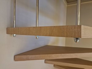

    Oftere og oftere lander jeg på finér. Fikk litt geip fra eldstesønnen da jeg ymtet om å finére trappa opp til Loftet. Det ga vel egentlig bare litt ekstra benzin på bålet. Trappa er av heltre bøk, et treslag som når det eldes, blir nesten like hardt som fersk eik. Hadde trinnen vært av furu, hadde jeg hatt flere betenkeligheter. Et parti oppe har furu under seg, men der er belastningen så lav at den sporadiske sokkelestslitasjen ikke er nevneverdig. Kjenner at jeg selv i dag blir litt irritrert over at guttongen kunne opponere. Men må i samme åndedrag erkjenne at arvingen rett som det imponerer både med det han har inni haue og ytterst i fingran. Litt irriterende å innrømme dét også, kjenner jeg.....
    Okke som, så ble den gusjerødbrune konstruksjonen demontert. Trinnene ble tatt med til skolen og finért på behørlig vis. De store flatene i pressa og kantene med strykejern og gnikloss. To påstryk med PVA-c på finéret før det ble strøket på. La også på en kjapp rullings med vått lim på trinnkantene for å få inn litt oppvarmingsfuktighet før varmingen. Har aldri fått tak i endevedsfinér, så det ble jukset med stående der. Selvfølgelig lagt merke til dét også. Kjenner på nytt at tidligere omtalte nærmer seg avgrunnen moneywise i arveoppgjøret. Må ta en samtale under fire øyne og legge noen klare føringer, kjenner jeg....
    De øverste flatene - reposet - består både av sammenlimt bøk og furubord og alt her måtte limes med strykjern. Selv dette gikk bra og holder utmerket den dag i dag. Midtstolpen fikk noen lag med helmatt sortmaling og dette lever også i beste velgående ennå.
    20221112_102935.jpg 20221112_102947.jpg 20221112_103125.jpg 20221112_104811.jpg
    Det jeg ønsker å fortelle, er at selv en halvmillimeter finér duger om man vil jazze opp noe man er blitt lei av. Gangflater med liten belastning, kjøkkenbord og masse annet tåler godt en sånn oppshining om man er klar over belastningene. Og man trenger ikke være fagmann for å få dette til.

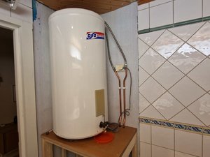

    Hadde forresten besøk av en fagmann her forleden. Installasjon av vannmåler og oppflytting av varmtvannsbereder var oppdraget. Varmtvannsbeholder på golvet synes jeg er sløsing. Vanskelig å få brukt plassen over til noe vettugt, så jeg laget et stødig stativ til å få denne opp i høyden. Plassen under vil nå bli opptatt av skuffer og det håper skal gi positivt utslag når den nye lay-outen på badet blir igangsatt utpå nyåret. Kjener på meg at nittitallslooket skal få avgå i stillhet - er på tide nå.
    Mye skjedde samtidig og jeg fulgte ikke med rørleggeren mens han holdt på. Burde strengt tatt ikke vært nødvendig heller, men slik ble utsjånaden:
    Kjenner at jeg nok får besøk besøk av en annen rörmokare fra samme firma ila uka.
    BB
    57.686
    111.573
    😖 😖 😖 😖 Noe av det mest idiotiske jeg har sett noensinne!!! Kan umulig ha vært en genuin fagmann som har montert anslutningen her.

    Det er nok utav de.
    Opphavet var rørlegger av gammelskolen, og han klarte aldri å gå forbi et rør som gikk langs en vegg uten å sikte om det var beint…

    Trappen er jo nydelig.
