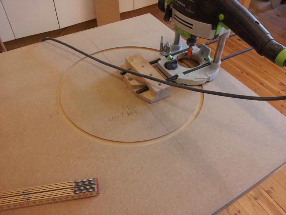

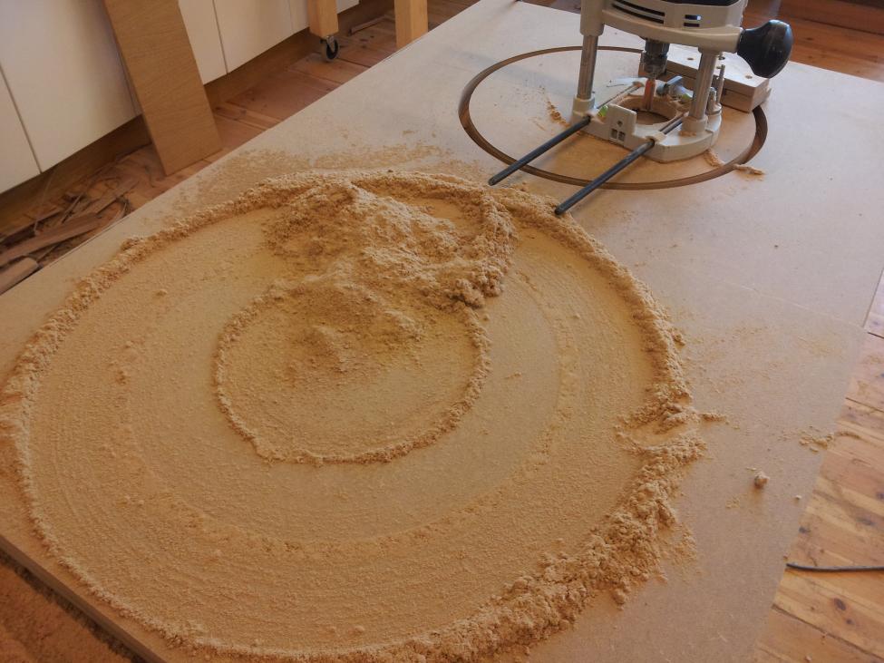

    Mange forstyrrelser i dag - fikk kun limt en bakvegg på
    Fresing av elementhull i de to baflene
    Venner meg aldri til det - Festool krever voksen tilskruing av stoppere - atter en gang sank det dypt, dypt.
    Heldigvis ble en tynn kant igjen som kan brukes som forskaling når det skal glassfibersparkles.
    Sparkel, min allerbeste venn

    8x12_TOM
    Jeg har lyst til å slå et slag for basskontrollen - det er vel stort sett kun på AV-utstyr at "tonekontroller" er stuerent.
    Store høyttalersystem leverer den dype bassen. Er man i den situasjonen bassmembranarealet og kassevolum er begrenset, blir bassen deretter - uansett hva man døtter foran, bak eller mellom. Hadde man bare hatt en liten basskontroll, bare en bitteliten knott som nesten ikke syntes, hadde mange av de fleste enkelt kunnet ditchet allverdens hjørneplasserte subber og den dritten sånt drar med seg. Alt ville ha kommet fra et sted - problemet løst!
    Jeg tror/synes at dette også er mulig å få til med mindre systemer. Med eller uten tonekontroll"juks".
    Det som da svikter er evnen til å spille høyt. Her hime er det sånn at selv ikke subber lager noe morsommere lyd, og når jeg kommer på øreblønivå så henger ikke forsterker og høyttalere med uansett. Det er noen hzer der nede som kommer frem med subbadurer, men det er ikke der nede moroa skjer IMO.
    Helt enig i dette, men det aller beste er å ha alt, og da mener jeg alt med kontroll. Ikke så lett men jeg prøver. Det jeg har nå flytter 4 ganger mer luft en det du hørte på, helt nederst, det er 12 db det....... ikke så mye:)
    D
    Dåbbel J
    Nytter ikke og lære gamle bikkjer og sitte........ :rolleyes: sparkel er og blir no dritt... blir aldri godt nok :mad:
    Eller så er det morsomt og se finering... det er noe som er virkelig artig og holde på med....
    Hva er din erfaring med høytrykslaminat? DET burde være noe for fler her inne og kunne ta på fronter osv... og ikke så gæli og lage modul løsninger for og "endre" finish/design på sine ting......
    LandIsland
    14.10.2014
    67
    25
    Merkelig med festoolen på akkurat det område der. Supre freser med mye fint tilbehør og lure løsninger, men ikke bra at de synker på den måten. Ser ut som det bare er på den ene heldigvis
