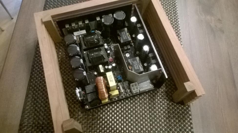

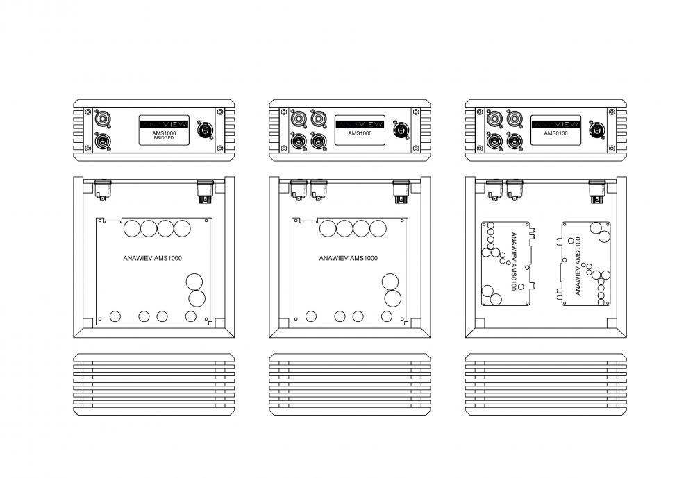

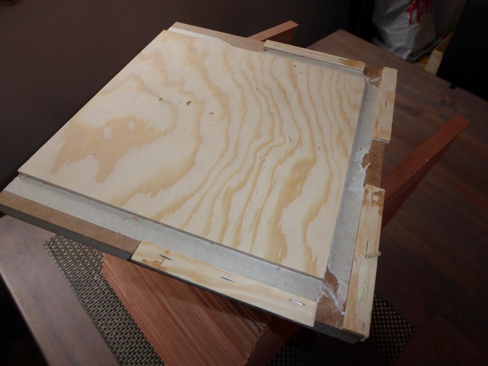

    Forsterkeresker
    Noen liker mora og noen liker dattera - jeg liker så visst Anaview.

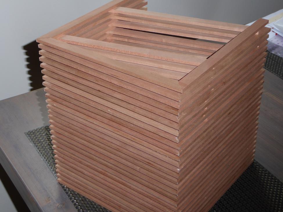

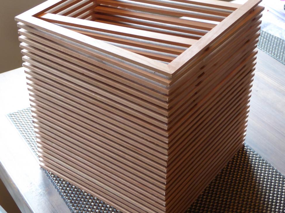

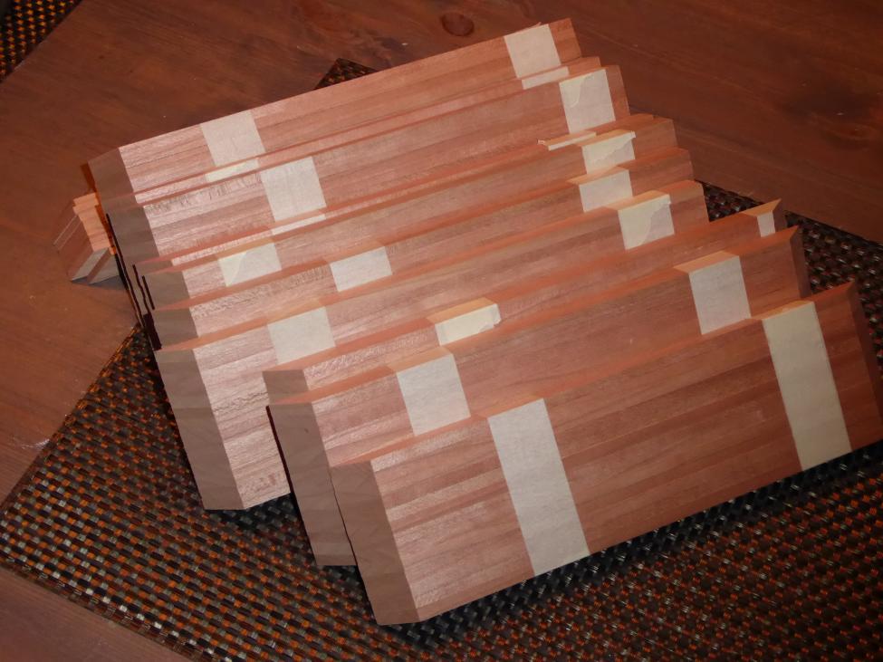

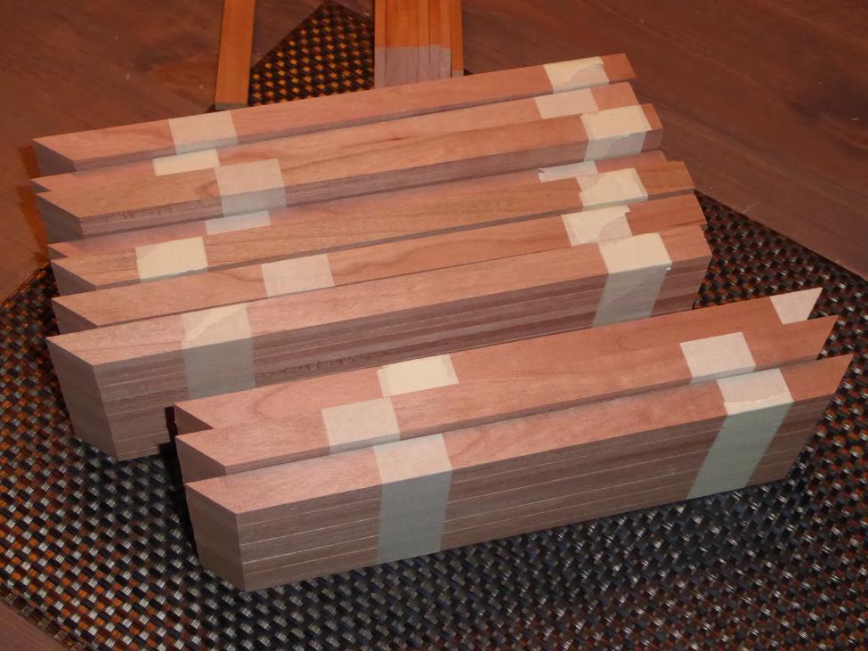

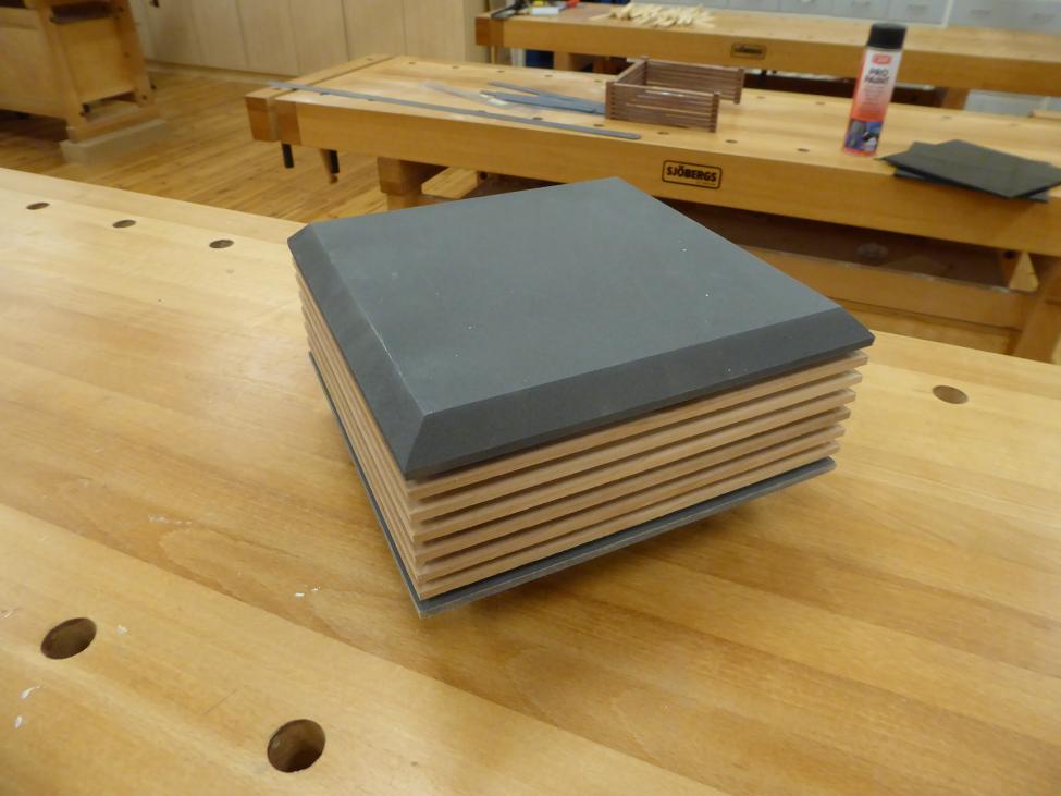

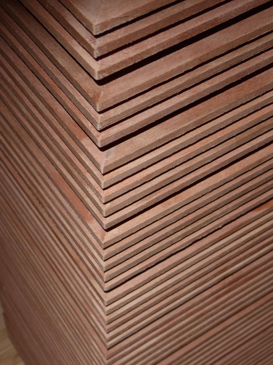

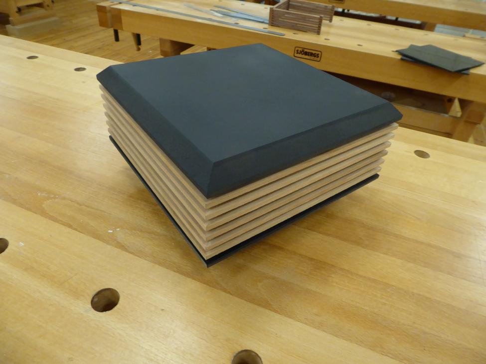

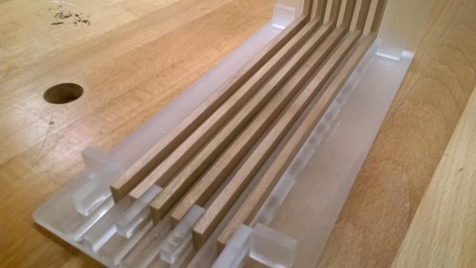

    Skal putte disse inn i noen kvadratiske bokser av lettantennelig kirsebær med lokk av Nextel-påsprøytet MDF over og under. Jeg har vist noen sånne esker her i tråden tidligere - disse blir ganske like men med litt mer forseggjorte hjørner.
    Eskene skal fylles med hhv 2xAMS0100, AMS1000, AMS1000 brokoblet og ALC0300 - ti esker i antallet til slutt.

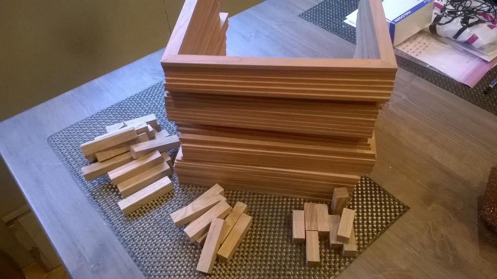

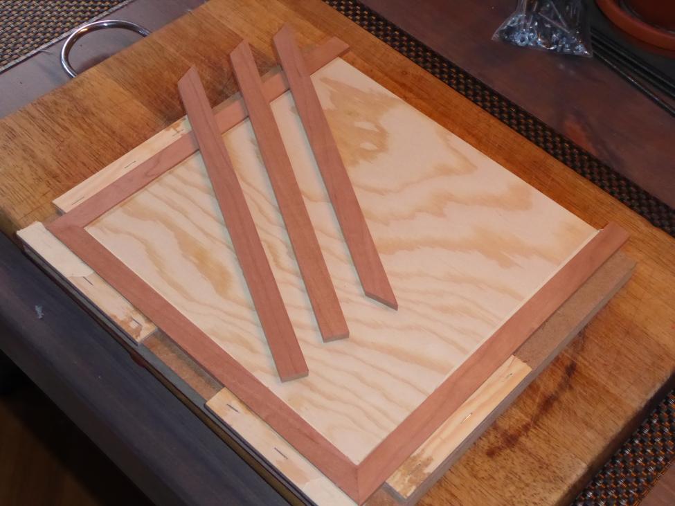

    Her er noen bilder av evighetsarbeidet som ligger foran meg i helga - deler til sju esker 250x250x100 ligger klare.

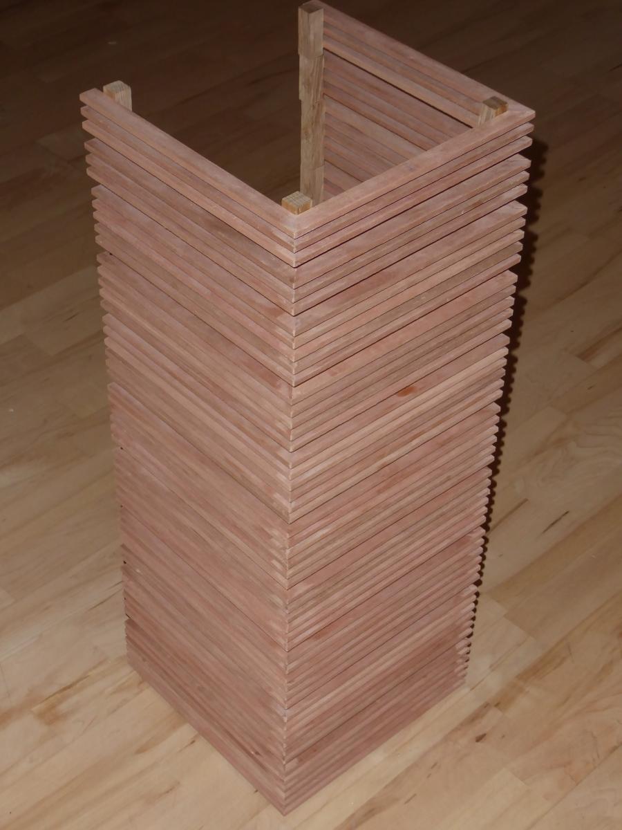

    162 spiler skal limes i kveld

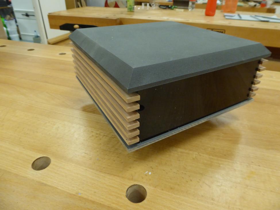

    Interessant, BB..... Som jeg forstår det, skal du ha åpne spalter mellom laga med spiler.... du ser ikke for deg at støv kan bli et problem??
    Har tenkt litt i treverksbaner sjøl, da jeg har levd et langt liv med rackmonterte bokser i forskjellige farge.... hva bruker du til skråkappen, og hva limer du med??
    Forresten - dersom det blir skikkelig blæs i det hornet i avataren din, - vil ikke båten gå bakk?? :rolleyes:

    Støv er vel ikke noe problem. Det han bør bekymre seg er bier som tror de har funnet en ny kube. :cool:
    OB-BB
    02.05.2012
    5.707
    7.999
    Aurora;
    Åpninger på tre av fire sider - 5,5 mm høye0 - masse luft til noe som varmer en tiendel av et telys.
    AndersR her helt - støv blir ikke noe problem når temperaturen blir under rompevarm. Ei heller brannfare.
    Det som kan bli et problem, er innstråling, men det var ikke tema i akrylkassene så jeg tipper at det går bra her også. Hvis det blir det, får man gå over til skjermet signalføring.

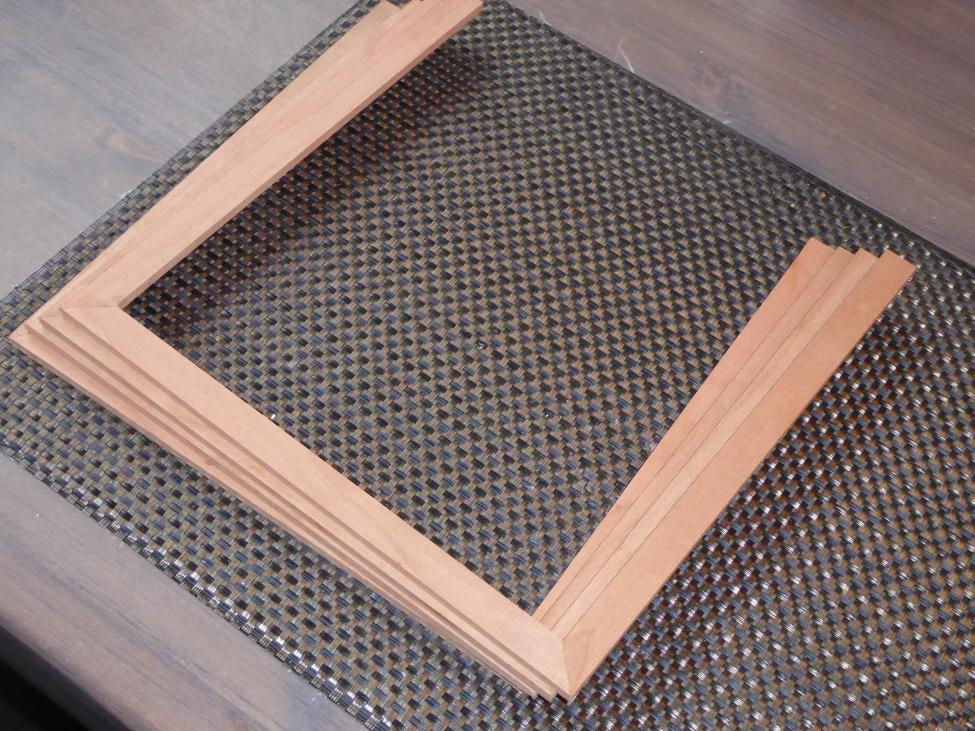

    Kirsebær heter treet og jeg limer med helt vanlig hvitlim fra tube. Skal forsterke hjørnene innvendig når jeg monterer opp lagene.

    Takker - jeg ser at det er kirsebær... det jeg lurte på var hvordan du fikk en nøyaktig 45-grader..... bruker du fres????

    OK -takk :) vi har nettopp fått en ny svær justersag på snekkerverkstedet på jobb - hvor jeg som senior alt-mulig-ulv har selvoppnevnt og approbert tilgang :)
    Lurte bare på om det ble nøyaktig nok... uten at jeg har prøvd. Hater unøyaktige gjæringer...bortsett fra gjerder og den slags, hvor det kanskje ikke betyr så mye....

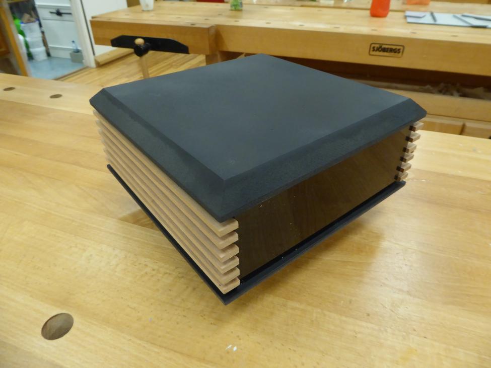

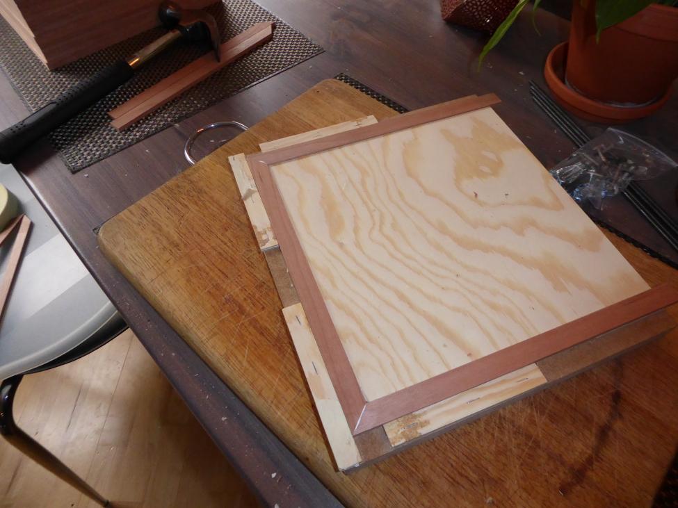

    Dei foreløpig siste bitane i pressa - nå mangles kun 20 pinner til en siste batch for å nå målet om ti bokser
    Helgas Helt - beviset på at noe bestfungerende ikke trenger å være digitalt - kred til noen slitne trebiter

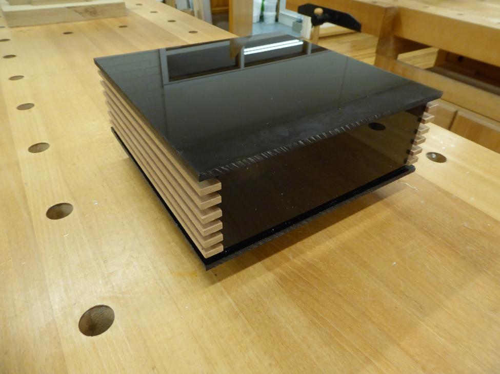

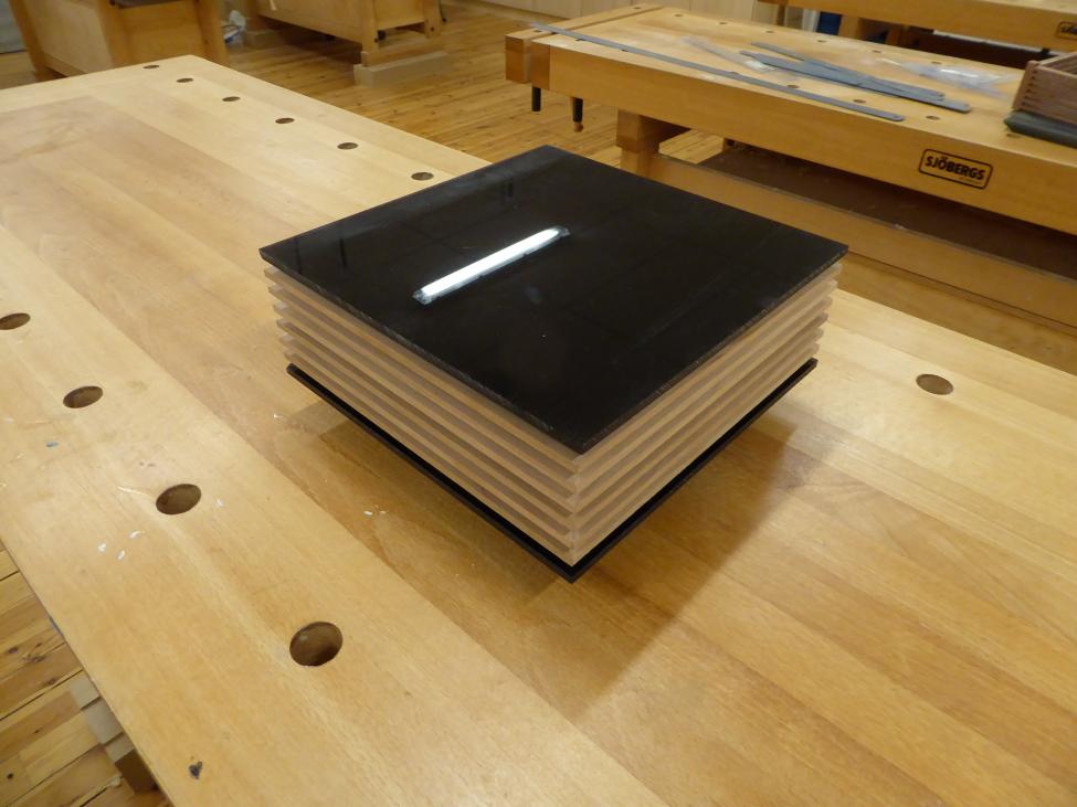

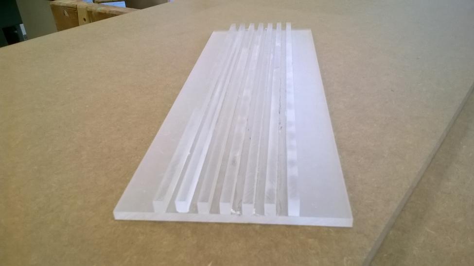

    Steike - BB! liker det jeg ser, kult design :cool: Hvor mange forsterkere/kanaler får du plass til i dette kabinettet? For det var det som var meningen ikke sant...?

    Art Beito - det nye begrepet. Fine ble de - og ikke vær redd for blårøyk, det er mest forbeholdt de som sysler med "Schnee von Gestern" - altså gårsdagens teknologi type melkeflasker o.l. :cool: Det er derfor det heter Blaafargeverket :D

    Veldig fint design:) Jeg likte den blanke sorte toppen, men den blir slitsom å holde støvfri. I tillegg blir det veldig fort riper i PMMA, hva med en sort stein i stedet?

    Slenge meg på å skryte av forsterkerkabinett designet.
    Likte den blanke akryl toppen best. Men så er jeg som skjæra. Fasinert av alt som er blankt :)

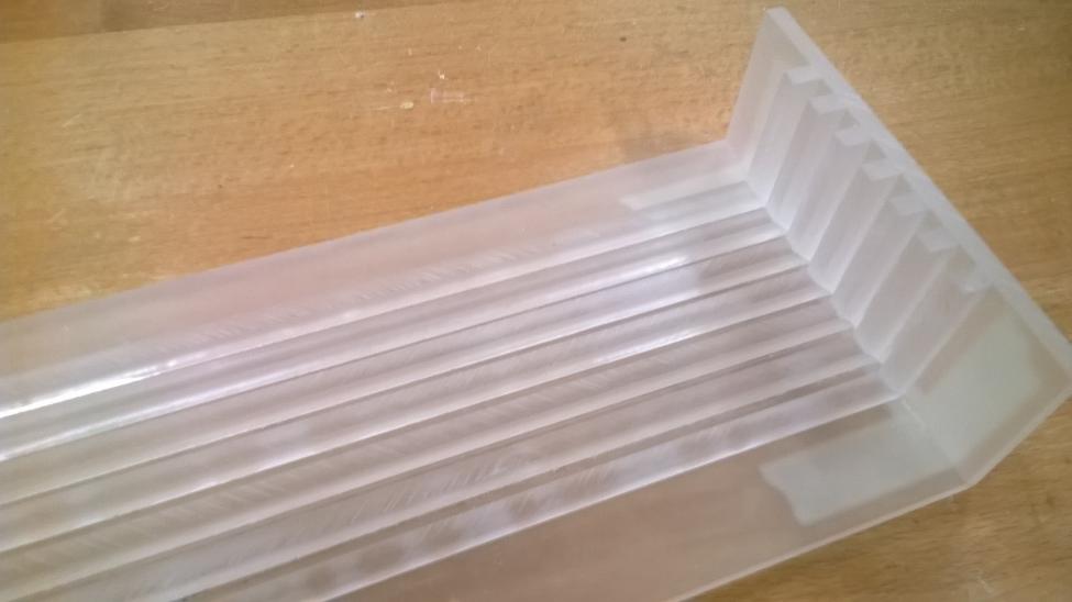

    moelv
    Bravo O'Boy! Skryt bifalles ^2.

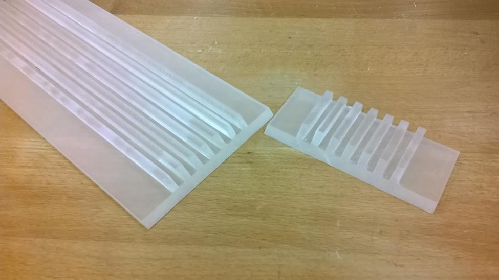

    For å melde meg inn i den evendelige idiotiske "men"-gruppen: Vil ikke disse kjøleribbene gi en eim av røkelse?

    Bare en tanke som slo meg... tror ikke de blir lenge nok i skaperens eie til at de rekker å opparbeide tilstrekkelig røykutvikling...
    Alternativt så kan en kanskje henge en laks på hver side, det er jo så populært med eienrrøkt. Så kan eieren stryke laksen etterpå ;)
