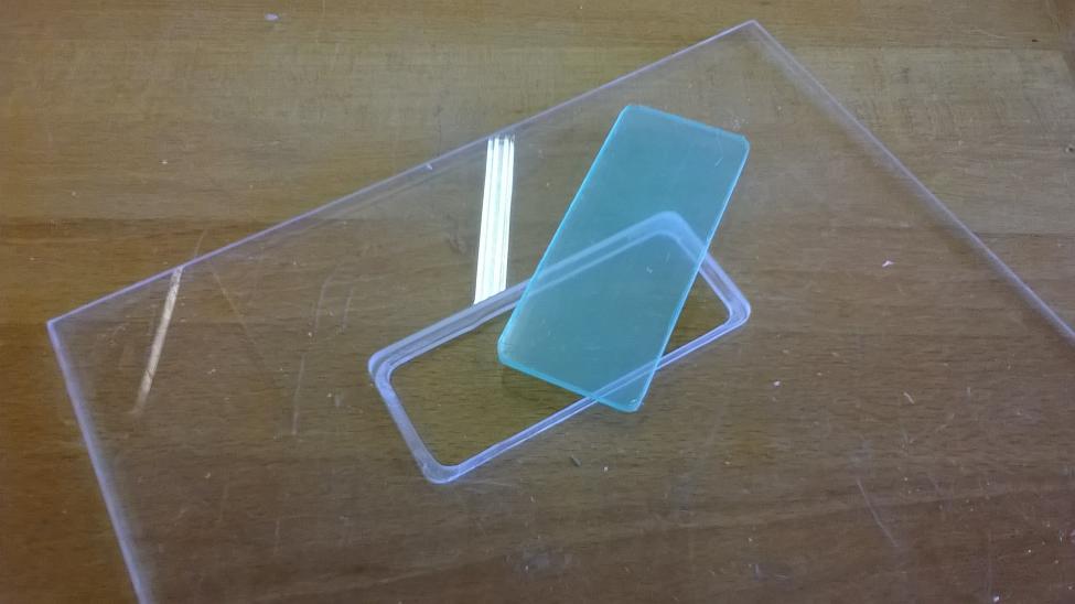

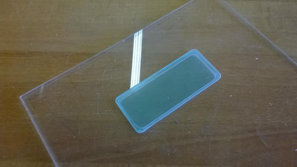

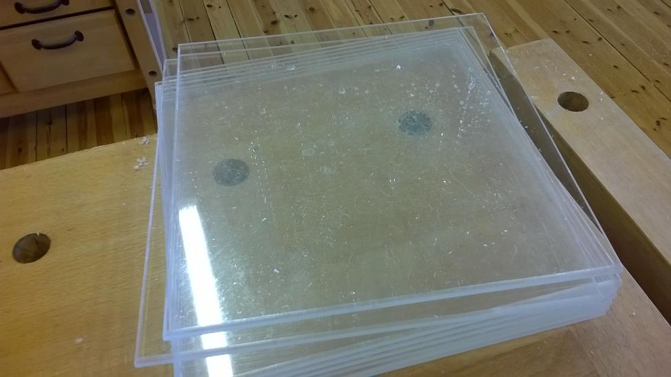

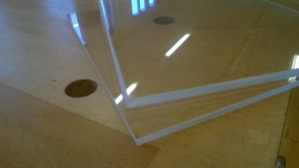

    Avrunding bunn- og topplater - 20 i antallet

    Når man laserskjærer slike plater blir kanten blank fordi den smelter. Jeg lurer på om det lar seg gjøre å varme opp kantene kontrollert for å oppnå det samme på mekanisk kuttede plater.
    når jeg var en liten glunt i det nye milenniummets spede begynnelse lagde jeg pc-kabinett av acryl, og da varmet jeg opp kantene med en varmepistol for å få dem blanke.
    er dog lett for at det begynner å boble litt, så finn en bit å teste på først, så du finner riktig avstand og tempo på pistolen.

    Til å varmepolere kantene bruker vi sveiseflamme (acetylen/oksygen) - minste spiss og moderat trykk slik at den lille blå blir virkelig liten og skarp.
    Start bevegelsen på utsiden og stopp aldri eller gå tilbake underveis. Hold flammen i konstant og relativt god fart.
    På tykkere materialer fra 10 mm og oppover lager man en litt videre og ikke så spiss flamme. Mn her også gjelder det å holde konstant bevegelse. Tykkere akryl enn 15 mm = sliping og polering.
    En liten sånn stikkflammegreie som vi bruker til lodd og krymp gjør også nytta på tynne platekanter
    Jeg skal legge Nextel på disse bitene, så for meg er det viktigst å få kantene slette før farging. Venter dog på kompressor - kommer til landet denne uka og håper på snarlig montering - begynner å bli småhysterisk.

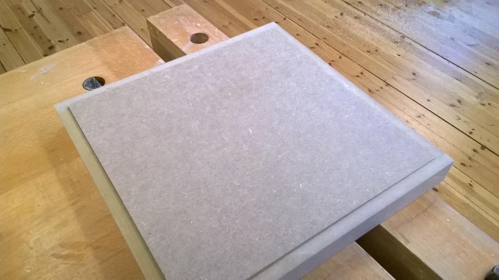

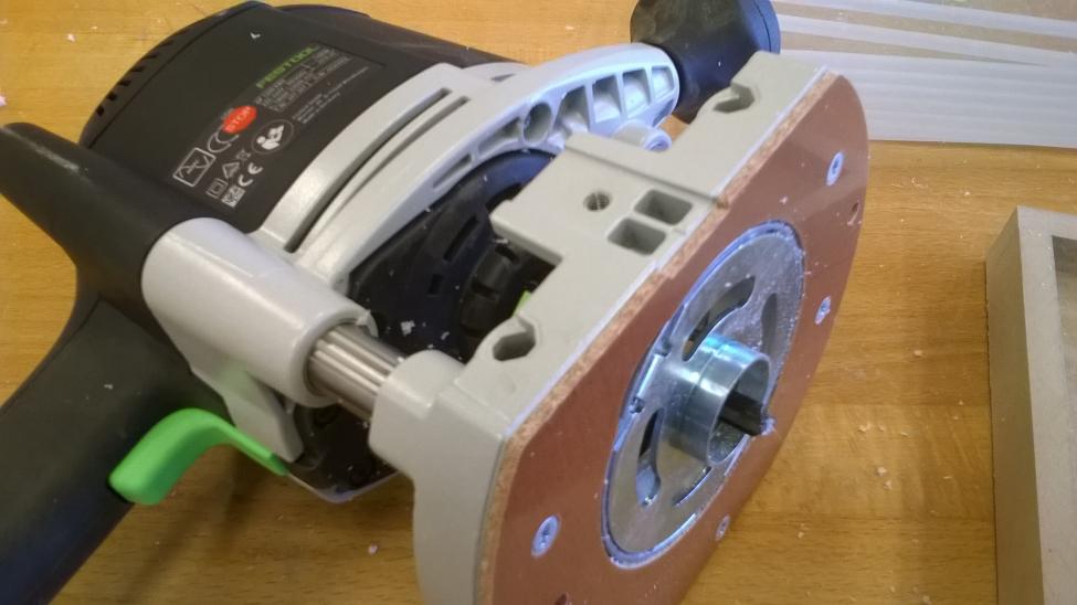

    Noen bilder fra forsterkertoppen - bruk av mal - lager forsenkning for label
    Rekkefølgen ble feil men det får gå for denne gangen.......
