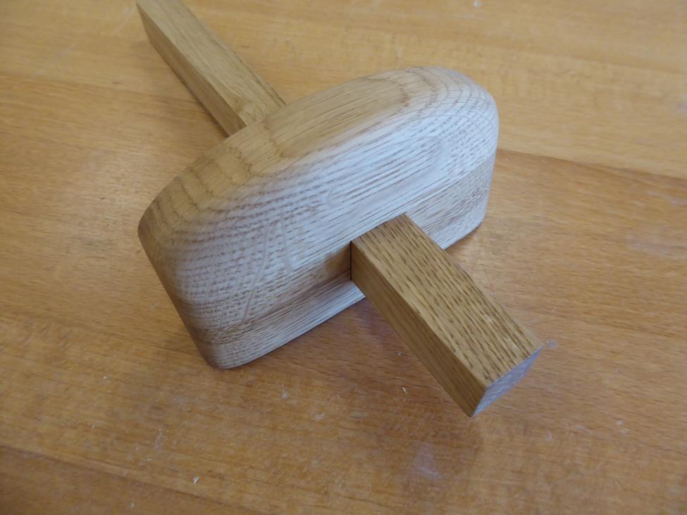

    Vet ikke hvor mye kunnskap som ligger i å lage sånne småsaker, men jeg håper det skal vekke den lille snekkerdjevelen i ungdommene.
    Å lage noe som er brukanes - enten for å få kred hos pappa når han får et håndlaget verktøy eller vet at kvaliteten/sentimentaliteten er så stor at dingsen kanskje blir brukt livet ut - ser jeg er av största möjliga viktighet.

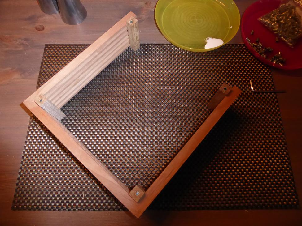

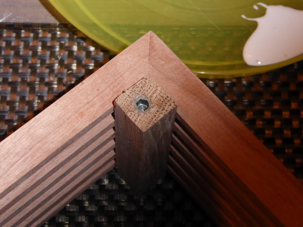

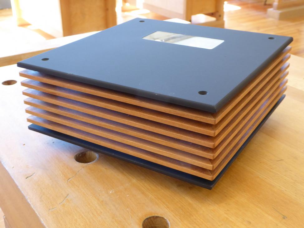

    Noen bilder fra i dag - her innsetting av firemillimetersgjenger. Bruker hvitlim som smøring av gjenger og låsing til treverk
    Her forskjellen mellom oljet og ikkeoljet kirsebær - ser at sandpapiret må fram for å fjerne limrester. Påfyll av olje nødvendig.
    Forskjellen er litt overdramatisk i lynlys - egentlig ikke så store forskjeller i virkeligheten

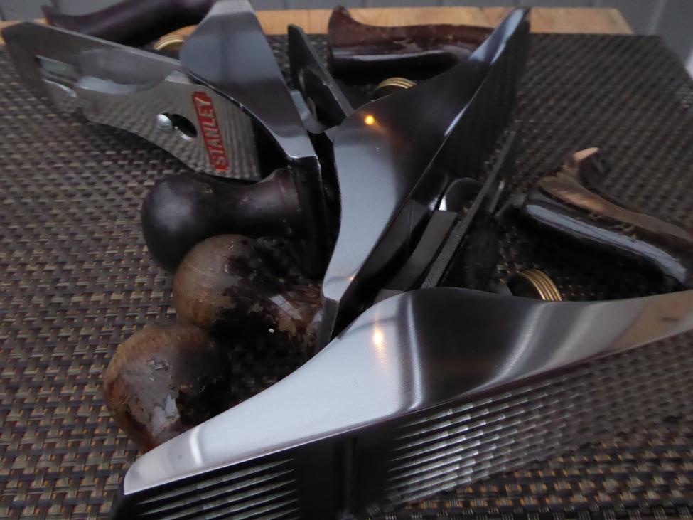

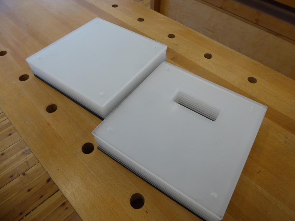

    Litt høvli ruvli ravli rei, hurra
    - én 320-slipt og én 400/800/1200/pastapolért
    BB
    OB-BB
    02.05.2012
    5.707
    7.999
    Takk, Aurora (Borealis?)
    Tre bilder til slutt på slutten av dagen
    Billiggreier fungerer også greit for en lekmann

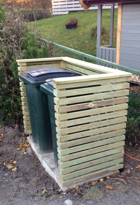

    Helt sant - trenger akkurat et slikt skur til de to standard kassene. Skal stå utenfor carporten.

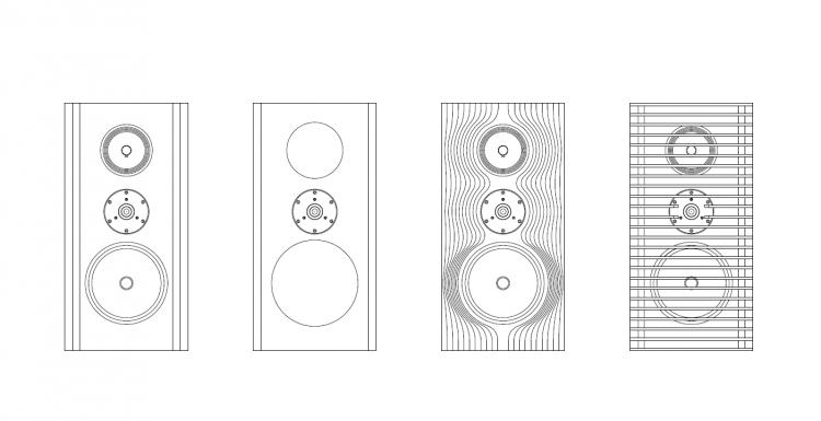

    Litt strekdrodling rundt kommende Seas/Supravox/Scan Speak - kombo

    På tide å blande seg litt igjen; Fin estetisk symmetri, men er ikke diskanten altfor lavt plassert? Eller skal de stå på stativer?
    OB-BB
    02.05.2012
    5.707
    7.999
    Hei min venn.
    Små saker dette her 295x595 i front - stativer.

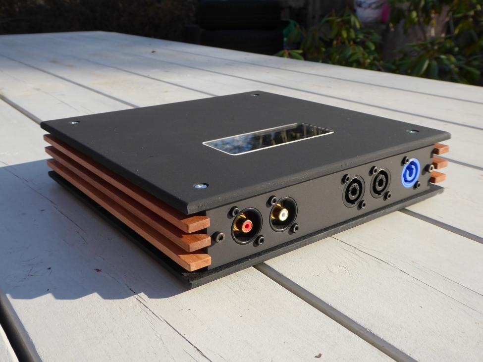

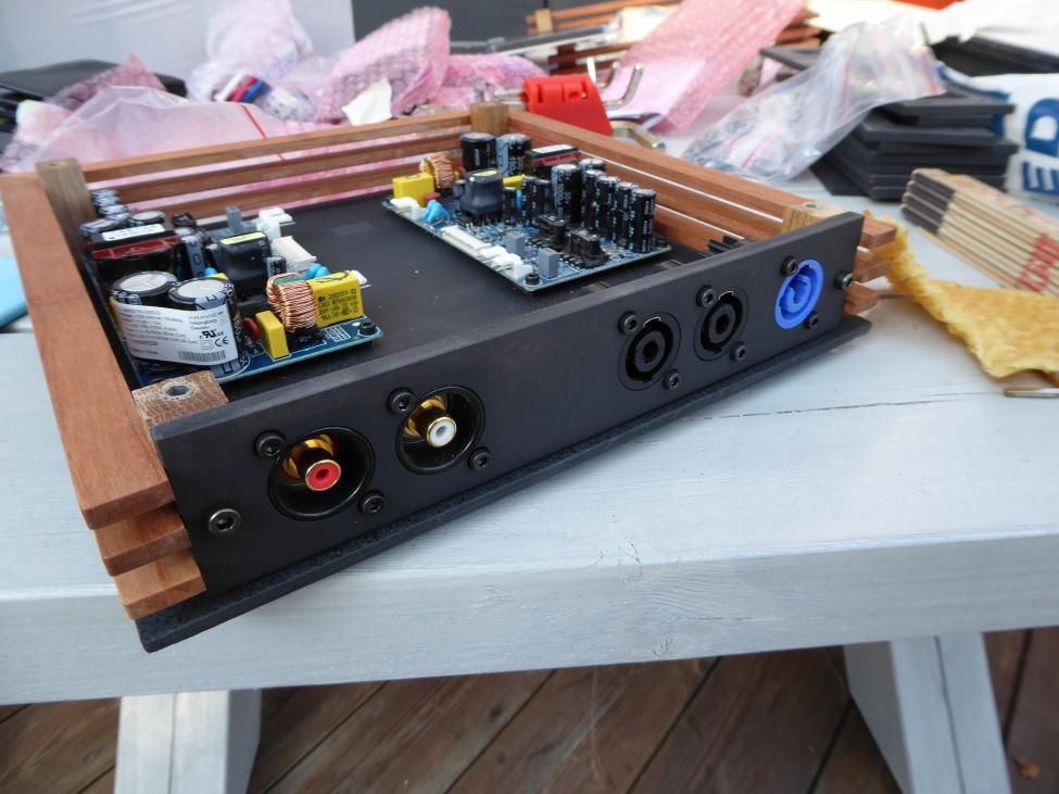

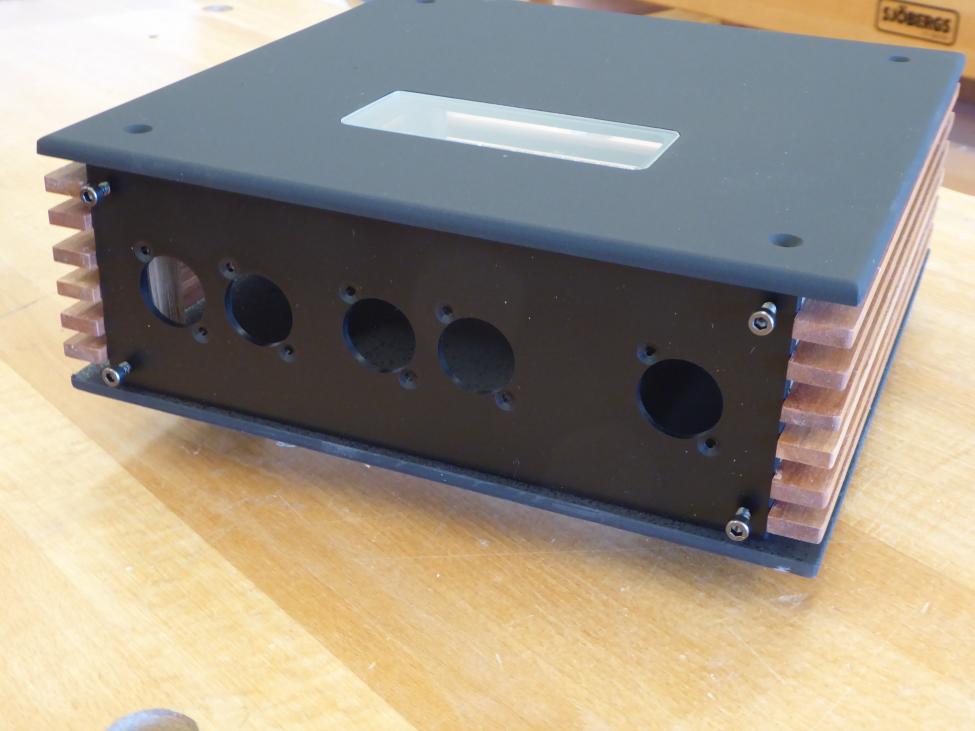

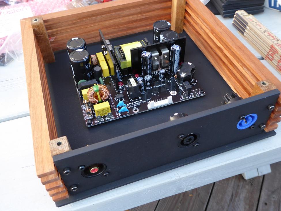

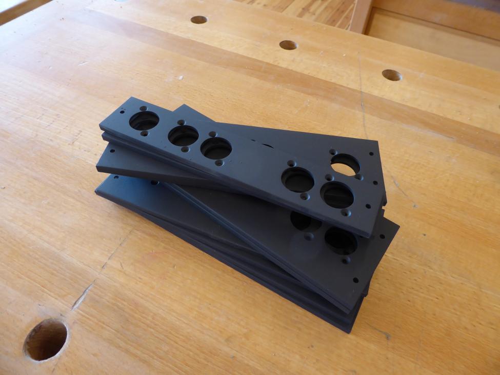

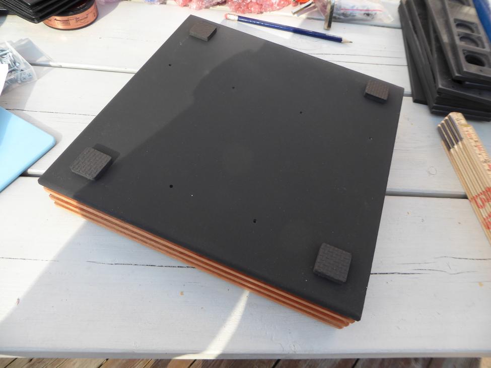

    Med Svigermor i nærheta klarer ikke Henne kontrollere alle Smutthull og unge BB rømte kåken for å gjøre noe nyttig.

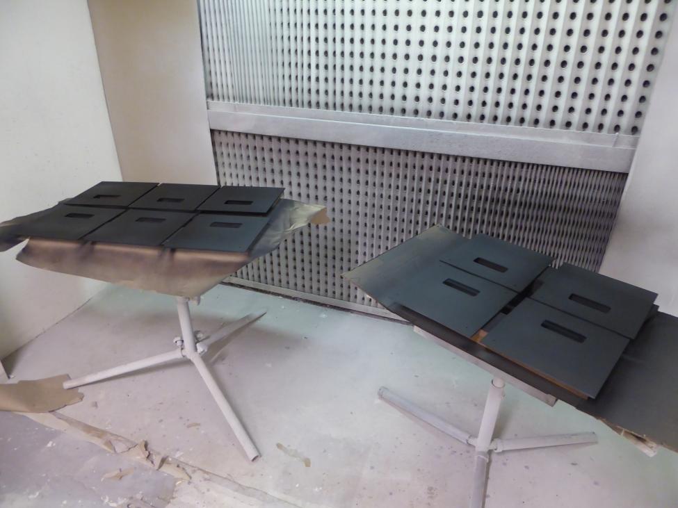

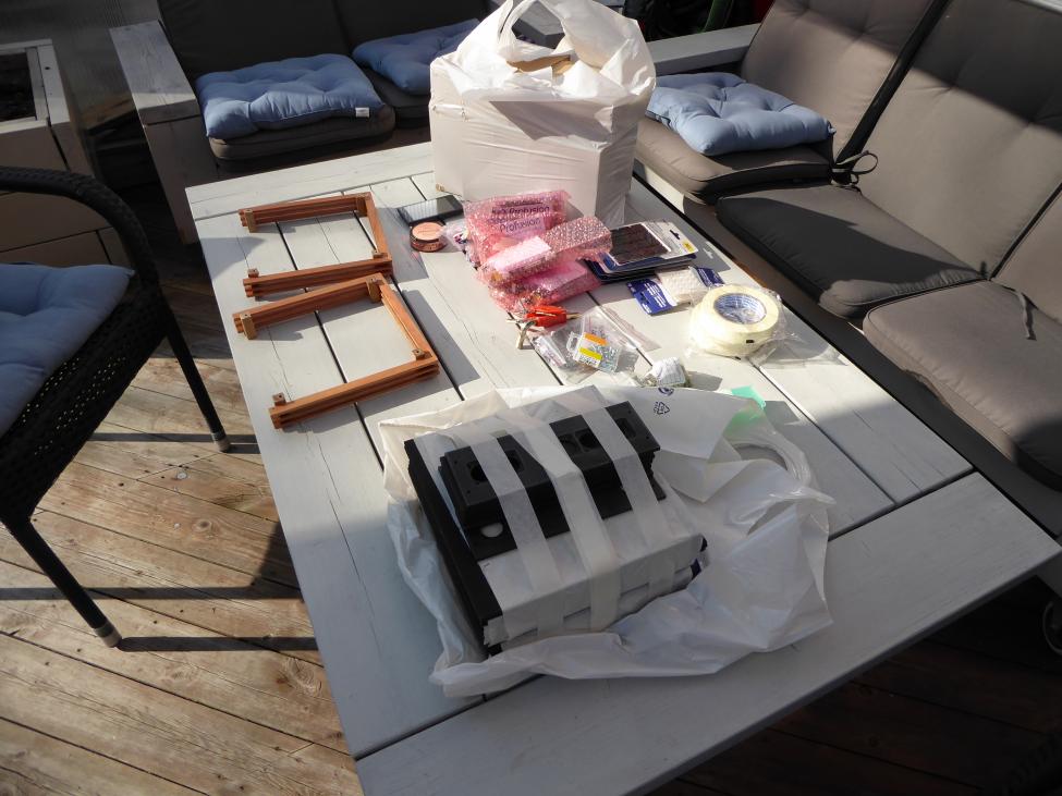

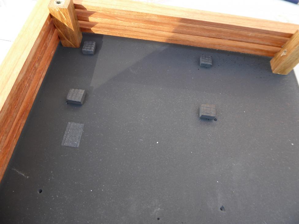

    Først;

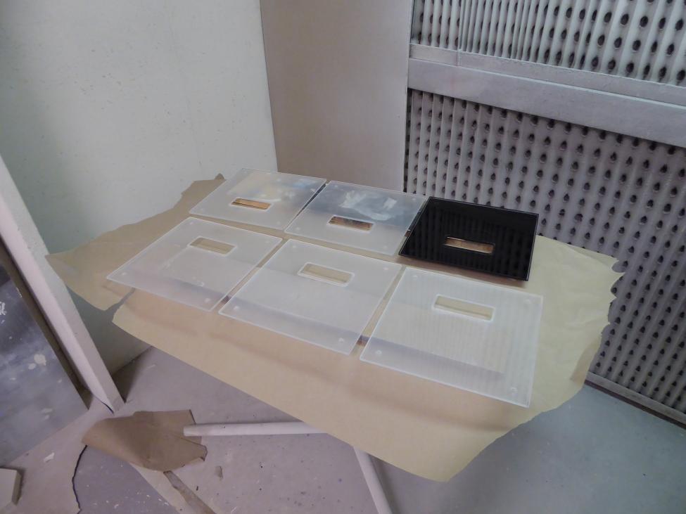

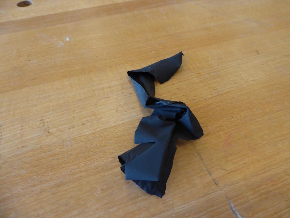

    Nextel Suede Coating er ikke å spøke med. Én ting er lært, og det er at man ikke kødder med denne lakken. På tre går det helt fint å peise på uten grunning men dette gjelder ikke på noe annet - grunning er en utmost viktig omvei å gå. Syltynne strøk ser ut til å gå fint men om man tar på seg spandérboksa, går det som her - fester ikke og kan trekkes av som den fineste folie
    Pt-hønna måtte også få seg en refurbish - no' onkli dritt med så mange buede flater og trangt å komme til. Forhuden på fingrene fikk seg en så pass kraftig omgang at jeg ikke kunne bruke fingeravtrykksensoren på datamaskinen.

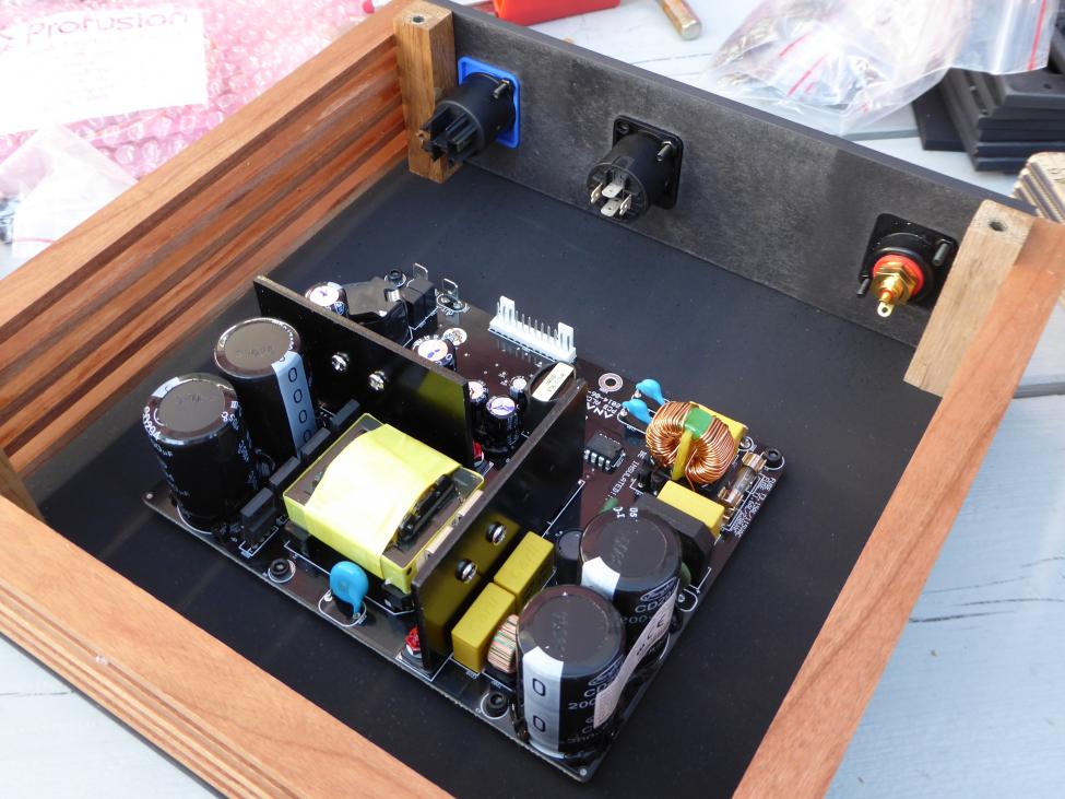

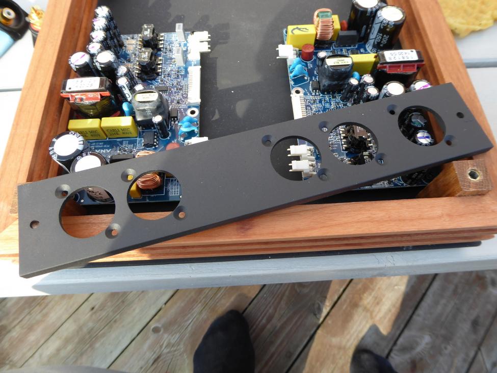

    Issue 2;

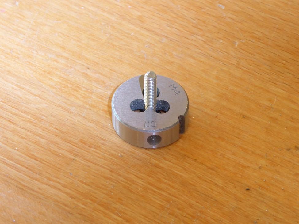

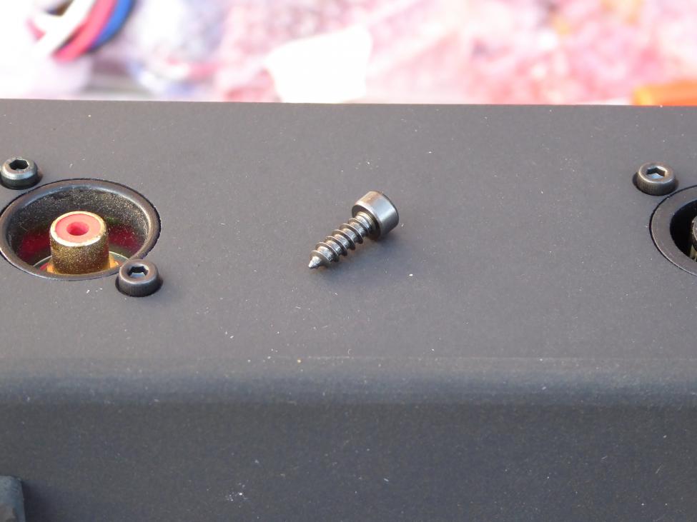

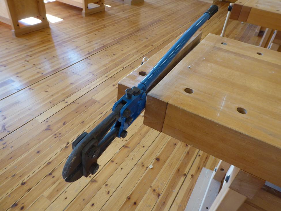

    Når man skal mekke egne kabinett, har jeg opplevd at jeg kommer til kort med riktige skruer. Har fått en runde på E-havna i dag og bestilt opp nødvendige typer og lengder men kan ikke vente.
    Biltema er ofte redningen, men her er jo utvalget relativt sørgelig begrenset. 4mm maskinskruer har de, men kun med krysspor og i helt feil farge. Fargen kan jeg ikke gjøre noe med men lengden er mulig å forkorte. Her er min superraske metode - femti luringer på en halvtime ble forkortet fra tjue til tolv millimeter
    Gjengesnitt på plass før kapping
    Boltesaksa spent forsiktig opp i benken
    Kapping av skruen
    Skru skruen ut av snittet og reparér gjengene
