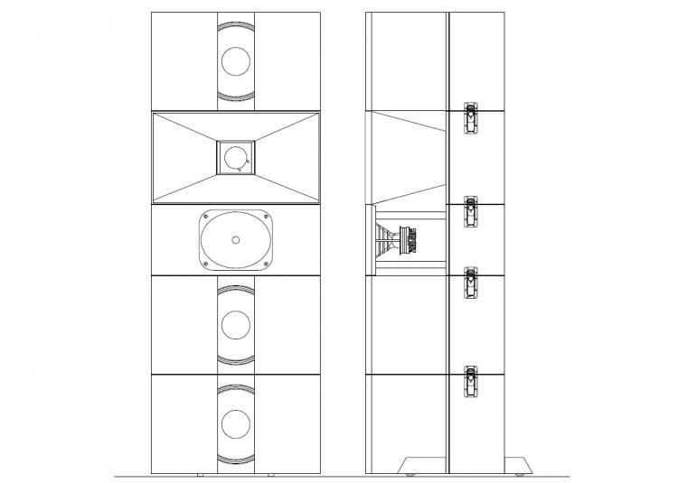

    Har brukt litt tid på å sortere i den kunnskapen en annen fyr har delt med meg. Den andres løsning kommer til å innholde noe gammalt fra JBL mens jeg, på grunn av langt yngre alder, setter inn noe moderne fra Eighteen. Driverne tilhører forskjellige tidsepoker men begge merkene har det til felles at de er bygget i store antall for proffbruk uten mystifistiske løsniger. JBL er vel likevel uten tvil det brændet som troner som Knugen.
    Jeg har lyst til å bygge en rigg som er modulær og stablbar, som ser litt barsk ut og som ikke er for strevsom å bære opp og ned til/fra Loftet. Klug av skade antar jeg at dette er en situasjon jeg ikke kan se bort fra. Tegningen av riggen jeg har vist tidligere, gjelder ikke - modulmålene er litt endret og alurørene jeg tegnet inn, er borte. Disse skulle utgjøre bæring og sammenkoblingene men dette ble litt feil etterhvert - kompleksiteten ble også på ei hylle litt utenfor min rekkevidde.
    Alle kabinettene får relativt trange indre volum. Bassene får litt større armslag enn mellomtonene. Tutene til de siste er ferdiguttenkt mens mellombassenes skal testes ut i løyndom. Derfor kommer det ikke tegninger av disse ennå.
    Låddornas indre liv, skal derimot brettes ut . Personlig og helt privat, så må jeg innrømme at jeg aldri har tatt mer hensyn til andres meninger når jeg har klinket sammen noe. Dette blir derfor mye bedre enn noe annet tidligere herfra.
    Først er det modulmålene - alle eskene får felles bredde, felles høyde og felles dybde - 350, 350 og 195 millimeter men etter dette, så skiller de lag......
    Kassene skal arresteres til hverandre med Adam Halls 17202 Butterfly Latch; 17202 Adam Hall Hardware 17202 - 2 U Butterfly Latch

    Å bygge kasse med 3x19 mm MDF gir en relativt macho feel, men fy faen for et strev det er å frakte bitene rundt mellom maskiner, limestasjoner, opp og ned, hit og dit, så det har jeg gjort for siste gang. Denne gangen går jeg derfor relativt leitveit og satser på 2x12 mm med antivibrasjon mellom laga. Siste ukes utprøving har overbevist meg om at dette er min vei å gå og ar det som ble hvisket meg i øret, derfor er riktig.
    Jeg kunne sikkert ha gått ned til 2x9 mm, men føler at jeg feiger litt ut - skal gå en runde med Store Høvding før jeg slår den siste spikeren i denne kunklosjonen.
    Uansett, så er stivhet det absolutt viktigste sammen med det å isolere indre volum mot ytre og disse kassene får en haug med 19 mm trekanter som også guggelimes mellom bakvegg og sider. Baffel limes til innvendig volum – også denne med gugge. Den ytre frontplaten som skal fungere som avstandsstykke mellom driver og tuter, limes til ytre skall. Avstanden mellom disse to frontplatene blir et-par millimeter. Dermed er det etablert tre litt fleksible skiller mellom driver fremste frontplate der tutene skal festes – også fleksibelt.
    Denne logikken har det tatt med litt tid å komme til enighet med meg selv om, men nå føler jeg at jeg har løst det. Trekantene er Thohaugens medusin mot vibrasjoner som han har funnet mer gavnlig enn tverrstag. Denne tankerekka harmonerer også mer med hva jeg føler er riktigst i et sånt vibrasjonsdempet kabinett.

    Mellombasskassene får et innvendig nettovolum på rundt ni liter – mellomtonene rett i overkant av sju. Nettonetto innvendig volum når man trekker fra elementvolumet burde derfor ikke bli så veldig mange meklekartonger
    Innvendig i mellomtoneeska lager jeg et irregulært rom ved å bygge opp pyramider på de fem ledige veggene. Dette gir så pass stor masse at jeg håper å slippe videre resonansdemping og når jeg i tillegg limer disse klossene oppå hverandre med viskoelastisk, burde dette gi en fin-fin positiv effekt.
    Nå har jeg et kassesystem jeg føler er relativt enkelt å framstille og som gir ønsket fleksibilitet. Jeg ønsker også å måle/teste ut JBL 2123 og 2251 med den samme hornmunningen, så om jeg tar meg bryet å lage et universelt festemønster for alle seks kassene, klarer jeg meg med disse pluss to tuter.
    JBL-driverne er betydelig dypere enn de fra Eighteen, men dette tilpasses ved å ikke lime inn alle pyramideklossene.

    Samlet, og i denne utgaven, kommer riggen til å se noe sånt ut - rensket kraftig opp ift forrige utkast

    Skryteriggens ca-mål er HxBxD: 1691x600x494 - relativt kompakt ift bestykning, vil jeg tro.

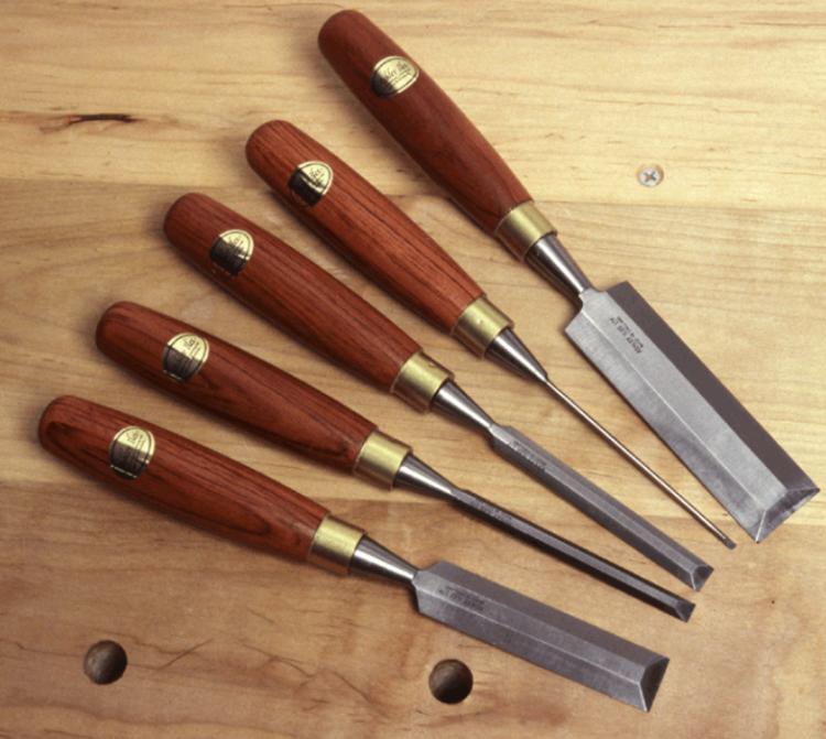

    Veritas’ sammenlignbare serie kan sammenliknes og likestilles med LN når man ser hvordan disse er bygget opp. Veritas har imidlertid det jeg liker med verktøy som dette – de har en tange som går oppover inni skaftet. Jeg vet at dette bare er en feel jeg har, men jeg klarer ikke helt å fri meg fra dette opphenget. Veritas har også en dyrere serie med enda mer kryptisk formulering av stålegenskapene men disse plasserer jeg utenfor egen rekkevidde. Kjenner at jeg føler for disse tappjerna.
    Veritas� Bench Chisels - Lee Valley Tools

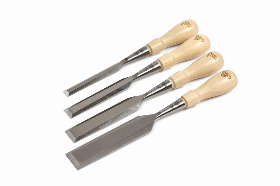

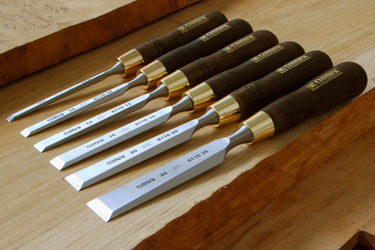

    Narex er tsjekkisk og skal visstnok være førsteklasses. Men så er det dette for en kar som har vanskelig for å innse at Skoda er blitt bil utav. Jeg husker godt den gamle Octaviaen og den nyere MB-100 - og lider under dette. Svært utvalg og likt av en masse handverkere – hårdheten er tett oppunder 60 Rockwell og det hadde holdt. Svært prisgunstig og kanskje hadde disse havnet i handlekorga om jeg ikke hadde hatt minne som en elefant på noen områder. Men jeg er ikke sikker……de er fordømt fine og de gjør absolutt alt fordømt riktig.
    Welcome
