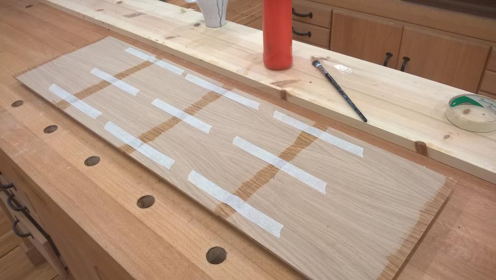

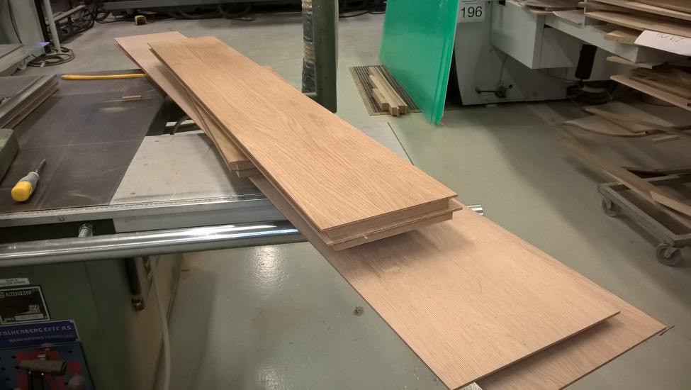

    Tok en dag på verkstedet i dag - én dag før skoleferien er finito. Deilig å ha hele verkstedet for seg selv og bare kunne gå omkring og klø seg i ræva, suge på en snus og supe litt kaffe. Sitte og tegne litt, fyre en maskin og legge noen nye godsaker i limpressa. Lyge litt for kjentfolk som kom innom og drikke enda en kopp til. Dette året startet helt fin-fint og jeg kan ikke forestille meg at denne velværa vil noen ende ta.

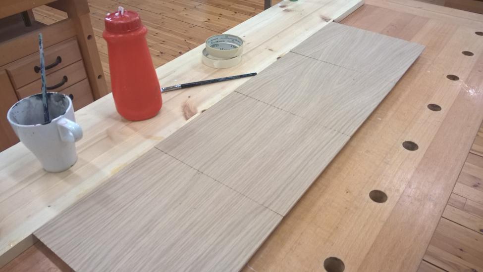

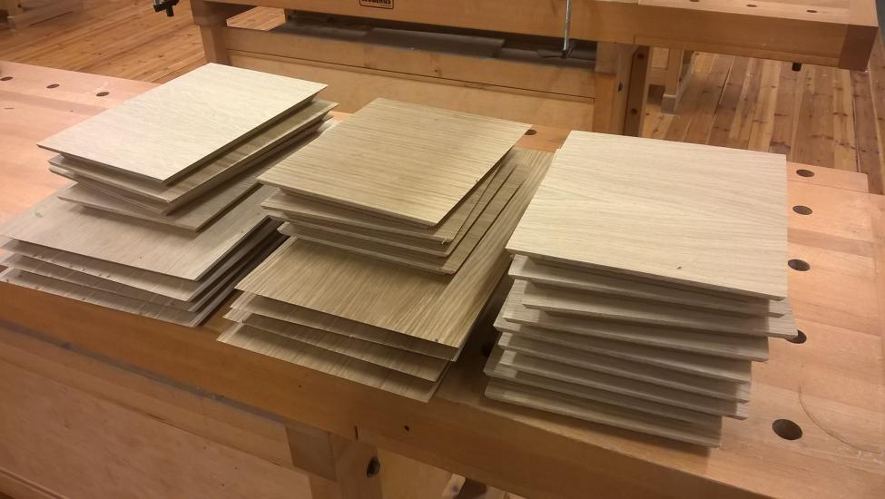

    Dette er starten på den nye serien jeg skal konse om dette året. Bunn, topp og sider kommer i et laminat av kryssfinér og MDF. Ikke fordi denne blandinga har noe som helst å si for lyden som kommer ut av låddorna, rett og slett bare fordi jeg hadde lyst til å prøve og fordi Dieter også har tynne platekanter fremst på høyttalerne sine.
    Alle størrelsene får en felles wave-guide øverst. Vurderer å lage et fresestål til akkurat denne tuten om jeg ikke finner noe høvelig utendørs. Jeg kommer til å operere med én felles guide, ergo en halsåpning, så da må jeg finne noen egnede diskantdrivere. Softdome, metalldome eller ringradiator - skal prøve alle disse alternativene etterhvert.

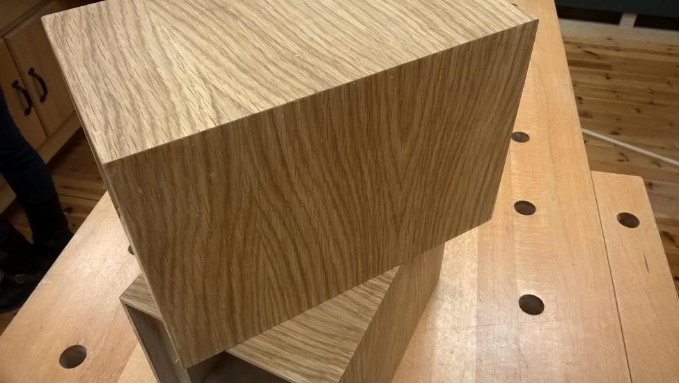

    Go'dont det der! :p Hva er det du smører på utvendige hjørner???

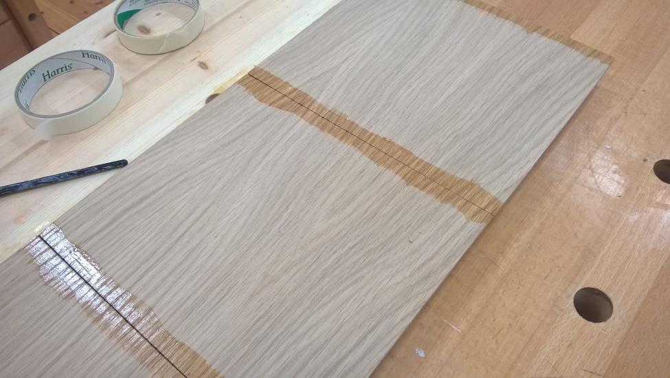

    Pensler på litt olje med bitteliten penset. Hjørner er alltid no dritt å få vekk limsøl fra - får det aldri usynlig når man skal olje etterpå. Lakk er enklere. Når jeg nå sluttoljer, sliper jeg vekk limet samtidig som at jeg slipemetter de andre flatene. Grunnen til at jeg ikke oljet alle flatene helt, er at jeg skal finére alle kantene foran og bak først.

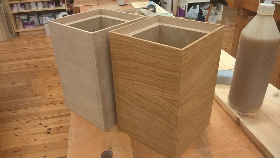

    Kryssfinér - 4mm - eik på utsidene men bare fos innvendig.

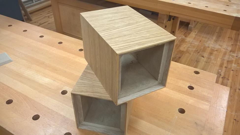

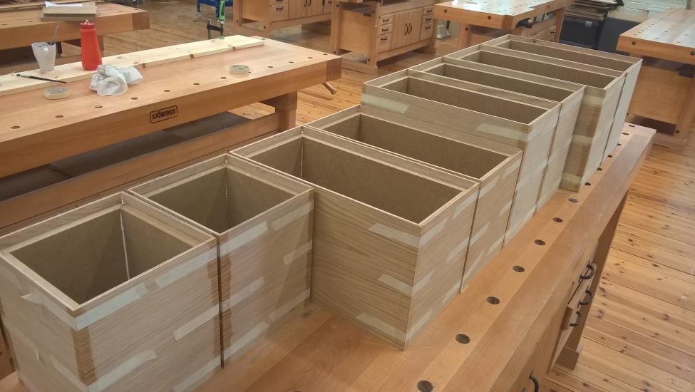

    Litt på vei med det første bokseparet.
    Starten haltet litt siden den gamle mannen hadde blingset - fem liter skulle være det halve.
    Nå er dette rettet opp - volum er nå innafor.........
    BB
