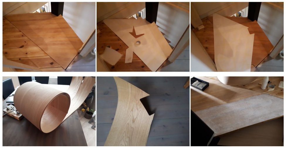

    Øverste trinnet – reposet - i trappa gjenstår.
    En herlig blanding av furubord og gulnet bøk er det som møter en på veien ned til Hennes verden. Veggene er ferdige, lampene er på plass og det som gjenstår, er ovennevnte pluss et gelender for fulle menn å holde seg i. Før det siste kommer på plass, må golvet fullføres. Diskusjonen rundt hva som er best for oss, har gått ei stund, men til slutt fant vi roen. Ei dør mellom gang og Loftet må også lages.
    På handleturen i går, der jeg var innom ølråvarepusheren min på Strømmen, Obs og Rema. Pluss skolen, der jeg hentet meg noen eikeark (av egen beholdning!). Diskusjonen mellom meg og eldstegutten gikk ei stund hvor vidt det å finére trappetrinn er innafor eller utafor, gikk ei stund før jeg gjorde det. Gesellen fikk seg en på kjeften da han fikk se hvordan det ble til slutt – og måtte innrømme at de eldste bukkene har de hardeste horna.
    Et par strimler 0,6 mm tykt tynnfinér, litt hvitlim og et gammeldags strykejern pluss en skarp kniv og pussegreier var det som skulle til for å stemme trappa sånn at den spilte sammen med resten av interiøret. Tok den seieren heim følte jeg da. Men likevel så har hertingen fortsatt med å erte faren på sin litt lure måte. «Se her, så skal jeg lære deg noe nytt», er den røde kluten han elsker å bruke når han skal fyre gamlingen. Da kan man jo ikke si «Tror du jeg er dum – tror du ikke at jeg vet dette?». Svaret må jo alltid bli – alltid: «Det var smart», eller «Det var en nyttig greie». Men det er forbannet vondt å holde inne med at dette oftest er gammelt nytt. Nytt nytt, som jeg måtte kredde ham for i går, var at man, når man skal flislegge rundt et badekar, må fylle badekaret med vann før arbeidet begynner. Av den enkle grunn at da står innretningen i ro mens man bygger rundt den. Den fikk han for så det holdt. Må medgi at livet til ungene går videre uten gamlingenes medvirkning.
    I går kveld fram til i totida i natt fikk trappereposet gjennomgå. Satte meg etterpå optimistisk ned for å se på Vera i nettbrowseren, men våkna i go´stolen i firetida og da var det bare å få den slitne håndverkeren med seg til køys – slik ble det til slutt:

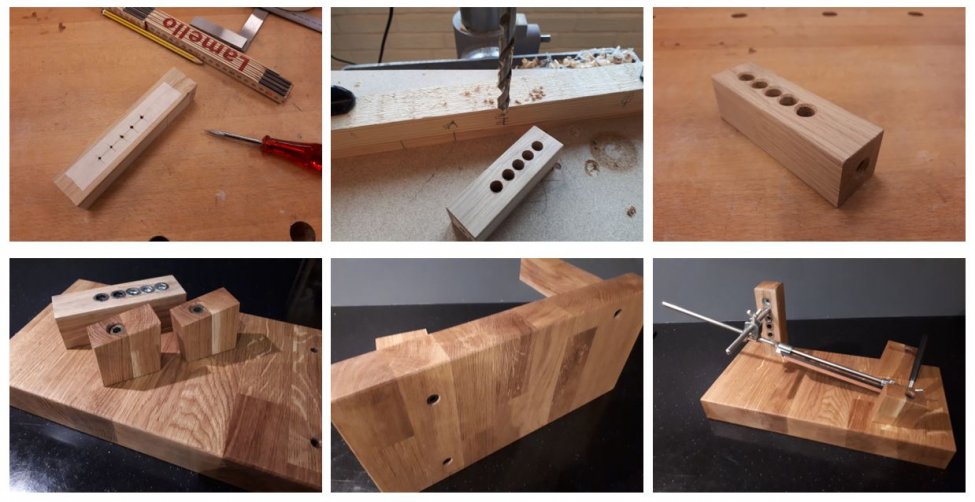

    Et-par av "tingene" jeg ikke liker så veldig godt med de knivsliperne jeg har sett så langt, er at de blir motsatte av det jeg liker - jeg liker å skyve og ikke trekke. Får mye bedre kontroll over strøket da, føler jeg. I tillegg, så er den skarpe eggen mot en selv motsatt av hva jeg anser som tryggest. Eggen fra meg, er det jeg liker best. Har ikke så mange fingre å avse lenger, men det viktigste er at de som skal bruke Knivsliperen, ikke kommer klagende etterpå - med plaster på knokene. Jeg beholder slipeplatene jeg har kjøpt fordi de er så fine, og derfor stanga også med et annet håndtak. Resten av skau.
    Takk for innspill - virkelig worthwile å kødde her inne så mye, når en sånn belønning havner på bordet.
    Tegninger av Knivsliperen min følger ila dagen.
    Når det gjelder Mirka-plata, så rant en tanke inn i skallen mens jeg koste meg med Vera (nå kan sarte sjeler gå til en annen tråd!).
    Mens Henne låg og snorka på sofaen, pauset jeg hyggen og tok meg en tur opp på Loftet der vidunderet låg og venta. Lenge siden sommer å barfotgåing. Mye oppsamlet hardhud på hælene skjer hvert år og jeg synes det er drit kjedelig å sitte med beina i bløt og gjøre det man gjør for å bli kvitt faenskapet. Løsningen var enkel. La på et fresjt 100-papir, putta proppen i støvsugeren og satte igang med filinga. Ren og skjær nytelse og bare sitte der og kose seg. Fort gjort og helt uten spor av bøss. Etterpå var det bare å ta fram kremene fra OBS Bygg som jeg liker så godt og la det stå til. Og hold kjeft nå - ikke noe tull - med støvsugerslanger og sånt i enerom! Dette er en dønn seriøs tråd. Dessuten var slangetuten altfor liten for en relativt godt utrustet norlenning. Altforliten.

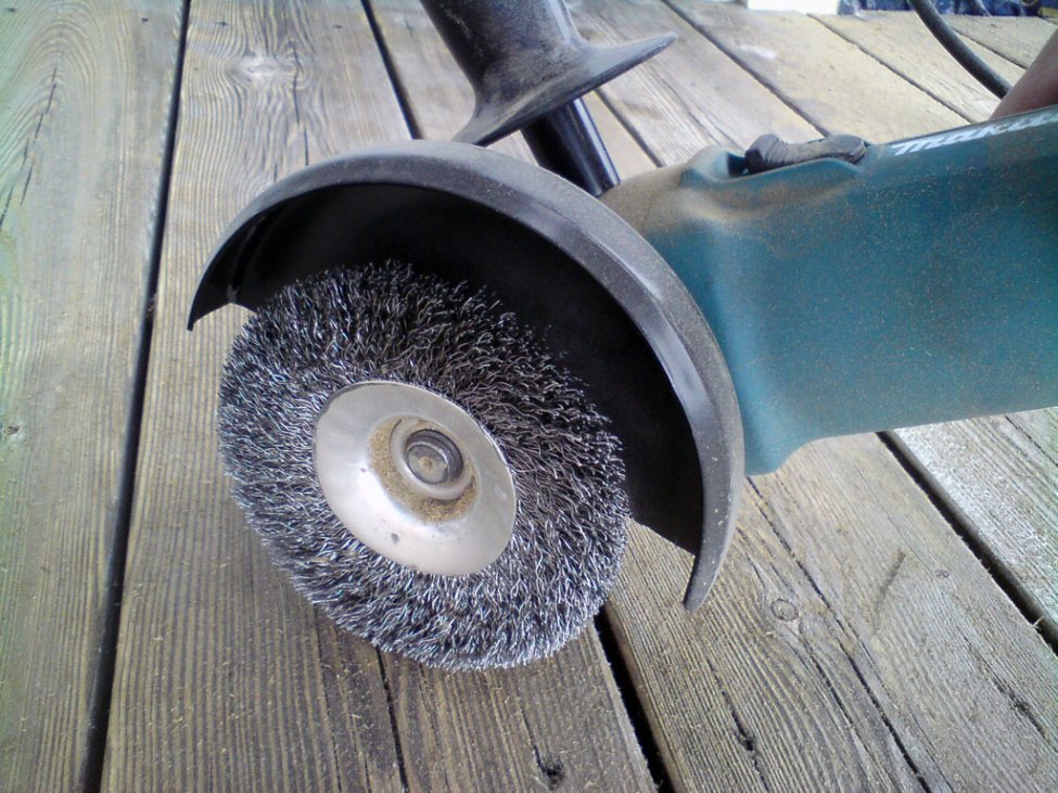

    Apropos kos og eksperiment med kropp i enerom: Prøvde Dremel på tå-neglene og det gjorde faen så vondt !
    W.Sand
    02.05.2012
    3.263
    4.952
    moelv
    Nei, rød slipestein 30 000 rpm = termisk unåde, selv med lett touch
    Fenalaar
    12.05.2002
    8.673
    7.433
    Narvik
    Du har ikke ille hard hud før du må til med grovt redskap...
    Spøk til side, Dremel er vel i tøffeste laget til å bruke på tottelottene?

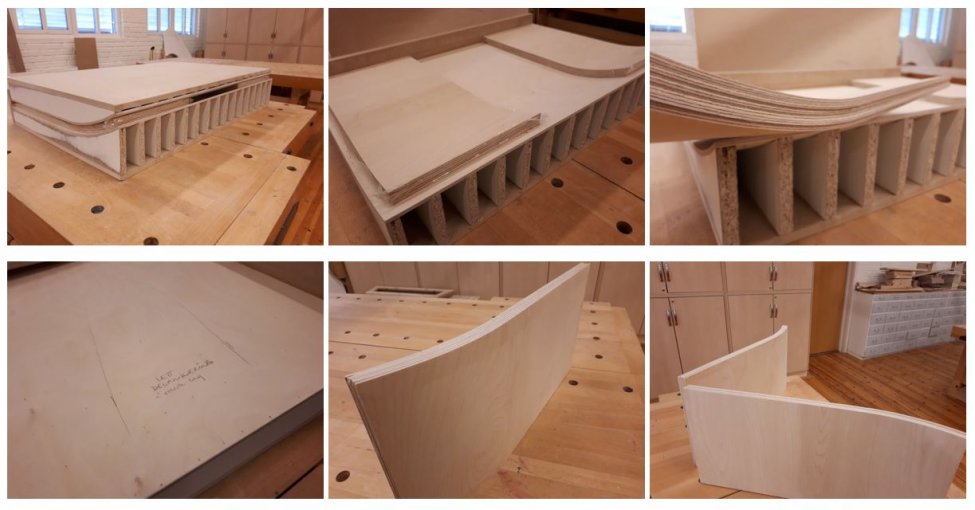

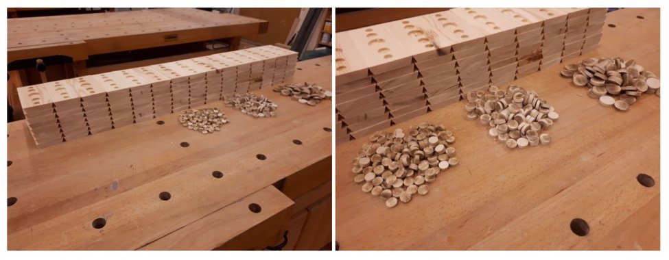

    Forskning tar tid. Iom at jeg ikke har fått innpass i koronavaksinemiljøet, har jeg måttet igangsette min egen. Medisinsk vinklet nærmer min forskning seg mest perioden da årelating var det hotteste. Dessverre er jeg et par tiår for sent ute til å skape bølger i det medisinske miljøet, men skittdetsamma, skarpe kniver kal denne gurtten ha heretter - dette er mitt koseprosjekt for tida.
    Grublet og tenkt og grublet og tenkt. Mange løsninger har vært innpå skjermen for å finne ut av det. Den første grunntanken har vært å gjøre noe med Ruxinen som har deler jeg gjerne vil leke mer med - liker det utbyttbare i systemet. Den andre er at jeg ønsker å slipe fra meg - ikke mot - det føles unormalt i denne skallen. Får mer kontroll, føler jeg, når jeg skyver i stedet for å dra. Den trede grunntanken er at greia skal være demonterbart - vil ikke han noe som til stadighet er til irritasjon over å være i veien. Må derfor ha en flat eske til å stue bort bitene når de ikke er i bruk.
    Tre ble førstevalget som ble valgt til sist. Tre og akryl pluss noen utvalgte deler fra Ruxinen.
    Dessverre stoppet prosjektet litt opp etterhvert. En fullstendig føkka linse satte fullstendig stopper for plastskjæringa. Har lært at rengjøring er ganske viktig. Trøsta er at Edvard Munch har brent av tre sett med tilhørende speil og jeg bare en bitteliten linse.

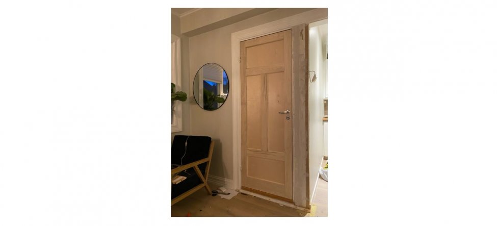

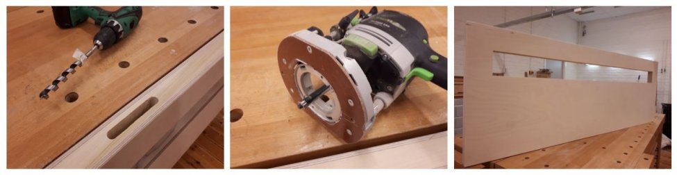

    Klatrer opp mot Loftet. Rommet har vært disseibla siden forrige dør ble vraket. Endelig så skal Henne få fred nede i stua og endelig skal BB få fred på Loftet. Døra er nøkkelen til en lykkelig alderdom gikk det opp for meg.
    Liker godt å finne på nye måter å gjøre ting på og har prøvd ut en egen måte å lage dører til Lysnes på. En meget forenklet måte som kan gjennomføres på terrassen. Skal produsere tolv dører på min terrasse på Senja når tida er moden for det. Yngstegutten og jeg hang sammen på verkstedet i går - han har laget tre dører på denne måten tidligere og hadde en igjen. Alt ferdig ila noen få timer. 9mm bjørkefinér og noen poppelbiter fra Finerfabrikken tok en ekstra time. Til gjengjeld har han fått seg dører som meget godt står til leiligheta på Sagene og som ville kostet en anseelig mengde koronaer om han skulle hentet samme kvalitet i butikken.
    Her gårsdagsdøra før maling - ikke verst av en tv-fotograf?
    Og her en liten forsmak på Hennes velsignelse og litt av veien dit

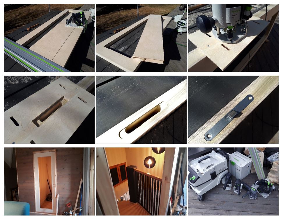

    Vis vedlegget 580712
    Vis vedlegget 580713
    BB
    Er det utfresing til låskasse jeg ser der? Om du bare ante hvor mange slike jeg lagde mellom 1997 og 2003! Gjerne i gamle verneverdige eikedører, og i tillegg til ny lås, ekstra sikkerhetslås, sluttstykker og bakkantbeslag, skulle de selvsagt ha hull til kabel på langs gjennom dørbladet, samt innfelt skjult karmoverføring for styring av alarm. Med døra åpen, snøen drivende inn og kunden med en bekymringsrynke i panna, stående og studere hvert slag på stemjernet, og følge med på hver centimeter det halvannen meter lange boret sneglet seg gjennom dørbladet fikk man et aldri så lite ekstra stresselement må jeg tilstå. Men jeg hadde ingen "break outs" med boret på de 6 årene så jeg må ha hatt flaksen på min side.

    Nice, Hr Borealis!
    Jepp Jørn - skulle ta denne uthulinga i en firkantstemmer før sammenliming, men glemte det i iveren. Så ivrig var jeg at jeg hadde glemt å konferere med Henne, så dermed var det bare å ta saga fatt. Det hjalp heller ikke når dattera såg døra og spurte om pappa holder på med ny ytterdør. Ingenveiutenom, mao.
    Laugardagen gikk med til å lage tre fresemaler – én til låsekassa som Snickers er ekspert på og én til hver av hengseldelene. Enkleste sort som bare skrues fast i dør og karm. Skal males likevel, så ingen vits i å overdrive. Jeg trenger sårt eksakt mål på disse malene når jeg setter i gang med de andre innvendigdørene både her og på Lysnes, så erfaringen jeg fikk i helga, omfavner jeg med takk.
    Selv om jeg har tilgang til allverdens maskineri, er det artig å gjøre saker på enklest mulig måte. Produksjonslinjer er satt opp for å produsere hurtigst mulig og nøyaktigst mulig. Man blir litt blendet av dette og prøver å etterape dette med nedskalerte snekkermaskiner – standardmaskiner, mao. Om dørene skal framstå naturelle, er det én sak, men som i mine tilfeller, der jeg ønsker malte overflater, fins det haugeviser av muligheter. Kryssfinér av bjørk er en morsom løsning som gir en fantastisk stiv dør. Og den sægger ikke med tida, som en dårlig bygd, billig furudør godt kan finne på å gjøre. Målet er å kunne lage dørene jeg trenger rundtomkring ute på en god overskyet godværsdag. Er vel egentlig der nå om jeg inkluderer en vakumpresse som kan brukes i mange andre lekesituasjoner.

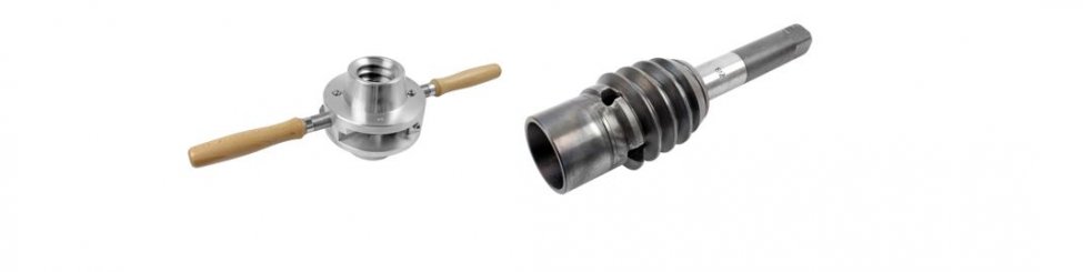

    Røyk på en smell lørdag – klarte rett og slett ikke holde fingrene unna kjøpeknappen. Fikk imidlertid trøst og kred fra eldstegutten, så da er det vel greit… Kall det gjerne en hevn over sytete Kjerringer som ikke synes den døra som kom som en presang, dugde! Ø38mm.

    Skikkelig fint det der gjengesettet, - men FyFlate...:cool: Har forresten tenkt tanken på syltepresser sjøl... hittil har lokalmarkedet vært dekket av den gamle vedlikeholdslederen vår, men han blir 85 i år, og fortdsatt "fresk som en sennevesk"......men det blir kanskje plass til flere i det markedet........
    Det trikset med olja trur jeg ikke jeg har sett før..... lurt!!

    Fy Flaten henviste antakelig til prisen. Gjorde vondt, og gjør det ennå, kjenner jeg. Men man kan ikke lage omelett uten å knuse noen egg, kjenner jeg også.
    Tenker at å sette vakum i et sånt rør, aksellererer prosessen betraktelig. PlastLars kan mye om dette - gjør det med knivskaftene sine. Kommentatorer, Lars?
    Vakum er i seg selv voldsomt undervurdert. Billig og ikke minst, så kan man rulle hele universalpressa sammen etter bruk. Eneste som kreves i tillegg til handelsvarene, er et slett og stabilt underlag.
    Jeg kom aldri dit at jeg vurderte å se på meg selv som ekspert, men en viss mestringsfølelse får man jo med tiden.
    Vi hadde en kjekk mal til dette. Først festet man en mal foran på dørbladet og freste ut til stolpen. Så hadde vi en annen del som passet inn i hullet til stolpen. Den hadde to deler som gikk på hver sin side av dørbladet. Man skrudde den fast i samme hullene som låskassa skulle skrus fast i senere, eller man nøyde seg med hurtigtvinge som festet de to sideplatene. Så kjørte vi bare hullsag i hullene til vrider og sylinder, og da gjenstod bare selve hullet til låskassa så kunne man ikke se forskjell på fabrikksutfresing og "feltarbeid". Vi hadde bare ett sett av denne, så som hovedsaklig svakstrømsmann måtte jeg nøye meg med stemjern og spiralbor. Men da gikk det selvsagt sport i å få det så perfekt at man ikke kunne uten videre si om det var gjort med fres eller stemjern. Jeg ble om ikke annet ganske god på å skjerpe stemjern med vinkelsliper.

    Det var ikke jeg som fant opp den malen altså, den er tildels utbredt i bransjen, og det er jo bare en styring for hullsag egentlig så man dropper senterbor og lar hullsaga gå i et sirkulært hull i en stålplate.
    Jeg er veldig takknemlig for at de kastet meg inn i så mye rart. Jeg hadde en påbegynt ingeniørutdannelse, men ingen egentlig håndtverkserfaring. Det er i dag vanskelig å forstå hvorfor de ansatte meg, men i løpet av første uka på jobb hadde jeg felt inn kortleser i teglstein ved hovedinngangen på en idrettshall under oppføring, jeg hadde montert kameraovervåking på et stort område, klatret i stolper med stolpesko og knekt hammeren til han pysa som hadde jobben før meg (en sånn 8Oz lekehammer med stålskaft). I løpet av de årene fikk jeg jobbe med utrolig mye rart, innførte masse ny teknologi i selskapet, deriblant PLS-kontrollere med nettverk og displayer, og fikk leke meg med alt fra bankhvelv til de gigantiske brannskyveportene i kjelleren på terminalbygget på Gardermoen. Disse ble senere utstyrt med spesielle sikkerhetsfunksjoner, hver sin PLS med overstyring av fotoceller ved brann, UPS-backup og kjøling med støvfilter. Alt sirlig montert inn i grove stålramper som tålte påkjøring av sånne elektriske biler som de bruker der oppe.
    Malen så sånn ut:
