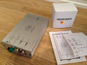

    Dayton 2.1-forsterker til Småingene

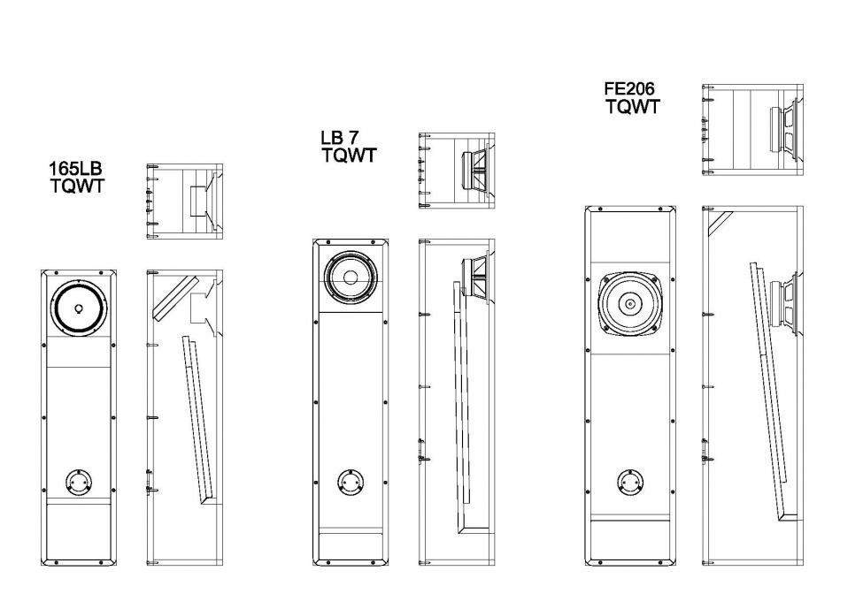

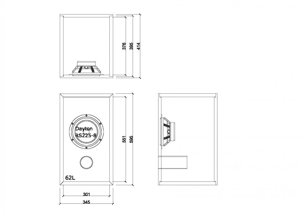

    Ja. ....
    Hadde laget prøvekasser for 2.1-forsterkeren og daytonbassen og skulle fint og flott legge bassen på plass i hullet og så datt den tvers gjennom baffelen og inn i kassen. Hullet var blitt akkurat like stort bassen. Og da er det på’n igjen. Det kribla i magan.
    Ja, ja.
    Her er tegningen av 2.1-sentralen:

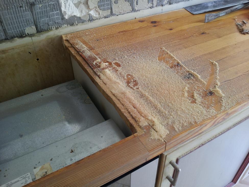

    Beste påsken ever – utenom den i -81, men det kan jeg ikke skrive om her.

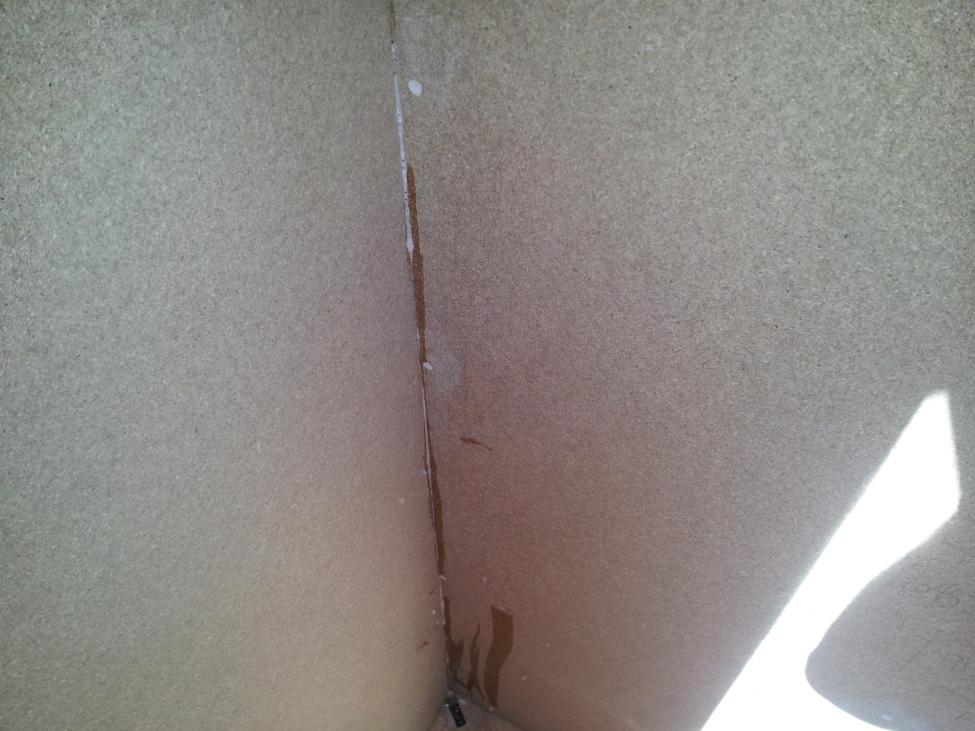

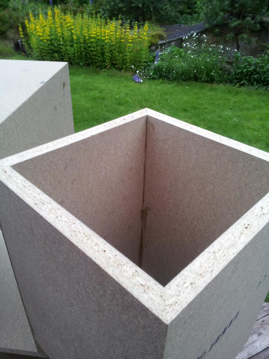

    Svigermor er på besøk og jeg er automatisk innvillget ubegrenset med kvalitetstid på loftet.
    Fikk først tettet flausen med en like flau sponplatebit fra ei dompa Ikeahylle og vips, så er man helt Tore igjen. Med fare for å bli stemplet som en skikkelig low-fi-dude stormet jeg likevel ufortrødent videre og stappa kassen full av kløstoff og fikk montert både bass og amp, laget noen passende ledningsstumper og fikk fyrt dyret.
    Jeg må være en enkel sjel, for jeg lar meg imponere av dette også. Skulle på en måte ønske at jeg kunne skrive det motsatte selv om jeg egentlig ikke skulle ønske det. Paraonid? Jeg?
    Den største dumheten man kan gjøre, er ikke å prøve det som jeg prøver, men å skrive om det. Men jeg kan rett og slett ikke la være å skryte av Småingene sammen med bassen. Alle Småingene. Eneste tweak er en vaskeklut mellom gulvet og kassen.
    Underveis gjorde jeg også noen bytter mellom Squeezeboxen og Transporteren for å danne meg en mening om hvor godt komboen definerer kildematerialet. Jeg er tilfredstillet her også.
    Men for å redde ærea må jeg ile til å si at da jeg koblet over, og spilte på godsakene mine, er jeg ikke tvil om hvilken verden jeg helst vil tilhøre. Når det er sagt, vil jeg likevel avslutte med å anbefale alle å leke seg litt med slike primitive saker. En skikkelig trøkk i trynet.

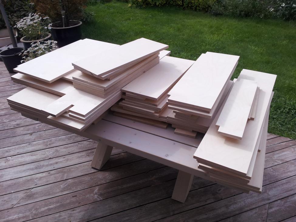

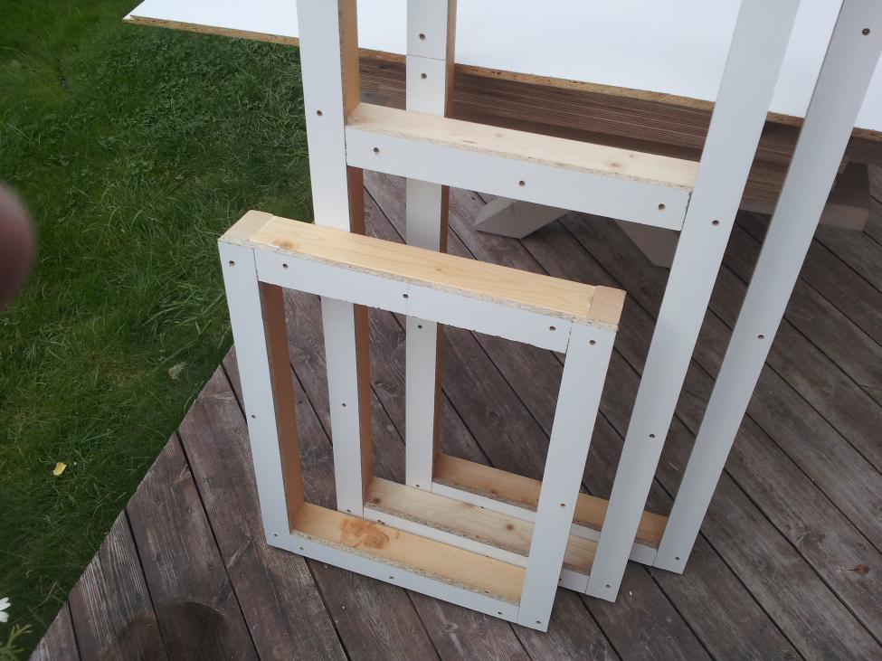

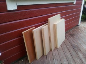

    ELLIPSENE
    Jeg HAR en plan. Planen er å gjøre det jeg har lyst til og akkurat nå har jeg lyst til å gjøre noe med høyttalerne som henger i taket. De skal ned. Men ny lyd kommer opp.
    Opphenget blir forandret etterhvert – til et mindre klumpete og voldsomt, men jeg beholder snurrefunksjonen.
    Flere elementer i hver plate og større plater med elliptisk form kommer. Å montere et element midt i en rund flate er det absolutt verste man kan gjøre lydmessig bla pga peaker. Asymetrisk plassering opphever dette og det oppnår jeg greit ved å lage en elliptisk form når jeg ikke vil ha firkantede plater.
    Størrelsen på platene som kommer opp nå, er ikke stor nok til å få et ideellt lydtrykk i hele frekvensspekteret, men det skal forskes intensivt på tuter (asymmetriske) på baksiden for å øke lengden mellom for- og bakside. Dette vil opheve noe av kansellerigen og resten blir ordnet med lurium. I tillegg er jo akryl på seidene en kjent løsning. Det vil bli tatt høyde for dette i prosjektet.
    Alle platene får større tykkelse i sin endelige form enn i dette testoppsettet som blir laget av 19mm MDF fra kurant tilgang. Disse vil imidlertid inngå i ”det endelige design”, eller som ungene sier, ”det elendige design”. Ingenting kastes. Forsiden vil få dobbel tykkelse og bli avrundet så mye jeg orker og bli lakkert i en hipp farge. Baksiden vil bli rundt 19 mm og bli fargelagt i kjedelig sort farge. Denne skal skrus fast til forplaten og også tjene som klemanordning for elementene som kommer til å bli lagt mellom forholdsvis myke pakninger. Jeg vil også forsøke å gjøre all innvendig ledningsføring helt usynlig.
    Tilkoblingene for hver elementgruppe blir separert slik at det er enkelt å dele lyden før de når baflene. Dette gjør det mulig å kjøre både aktiv og passiv deling. Siden jeg allerede har kjipt tynn sølvtråd, hul hyssing og teflonstrømpe (vetdetLMC!) liggende og ønsker en så liten pluggløsning som mulig velger jeg å gå for mini-XLR.

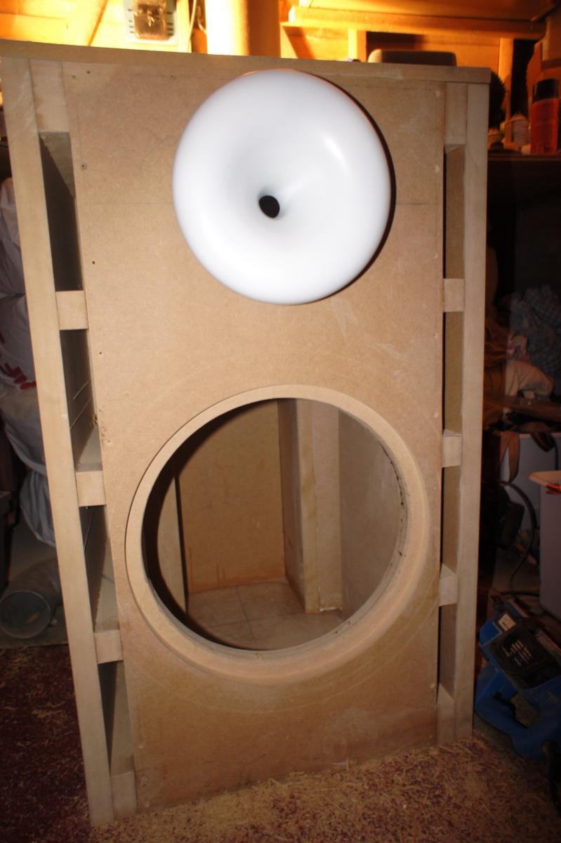

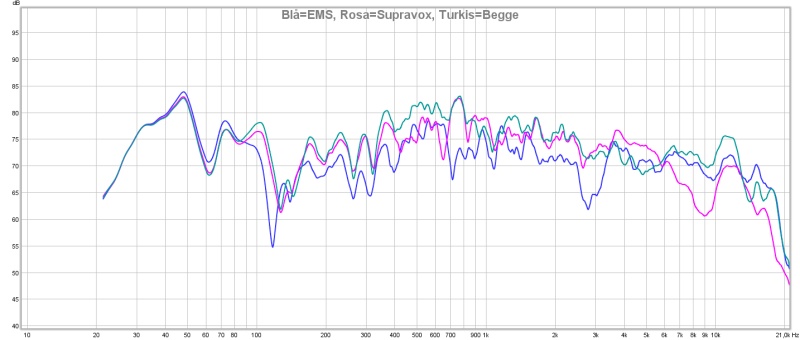

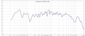

    To elementer
    Her bruker jeg mitt favorittoppsett – Lowther DX65 i toppen og Supravox 215 EXC. Lowtheren skal arbeide fra 7 til 12 KHz og oppover og nedtones en del. Steilhet, karakteristikk osv får vi ta tak i etterhvert.
    Tre elementer
    Philips 9710 kjøpt en tid tilbake. De er slitne på overflaten og vil få seg en liten refurbish Skal også farge opp menbranene og er litt i villrede med hva. Tips mottas med takk. På tross av at enkelte profilerte guruer mener disse har utspilt sin rolle (kanskje med snev av riktighet?) gir de meg i bøtter og spann og med trecobbelt membranareal vil de også levere et stykke ned i bakken – nok til at subbene i veggene får tak i resten. Som nevnt før, er det dette elementet Seas handlet på Ebay da de skulle utvikle Exotic F8.
    Fem elementer
    En Lowther DX55 og fire Seas FA22. Seasen går jeg ut ifra er en billig spin-off fra Exoticen. Billig fordi det også leverer gromlyd rett ut av eska. Svingspolen kan vandre 6mm og samlet membranareal fra fire stk blir omtrent på størrelse med en femtentommer.

    hva er egentlig fordelen med å pøse på med flere fulltoner i forhold til to-elementers varianten?
    mer trykk og høyere volum?
    vil ikke de ulike fulltonene som f.eks DX55 og seas FA22 "krangle" med hverandre hvis begge prøver å spille hele spekteret?
    ville det ikke vært bedre å kjøre f.eks DX55 og fire bassmellomtoner?
    OB-BB
    02.05.2012
    5.707
    7.999
    Jeg kommer definitivt til å dele!
    Slik jeg kjører i dag, lar jeg Supravoxen spille helt fritt (bandpass) og har lagt inn en 1. ordens highpass rundt 7k for DX65. Det har ikke blitt riktig med alt for kraftig betoning i høyere mellomtone og i tillegg er systemet alt for bydende i toppen. Men som sagt - dette var (ble det, i alle fall etterhvert) ene og alene et testoppsett som har gitt meg et grep om hva jeg egentlig vil og om jeg vil fortsette med OB. Jeg liker ikke uttrykket fulltoner - det er svært få elementer som kan være sk fulltoner og jeg vet om..... ingen. Definitivt er ingen av mine det. Alle Lowtherne jeg bruker nå, bruker jeg i diskanten.
    @Første spørsmålet ditt
    Seas/Lowther: Jeg har også hatt lyst til å prøve ut en OB-array og da blir det for dyrt (som du sier selv) å pøse på med Field-coiler. Men jeg er også ute etter autoritet i mellomtoneområdet - det området jeg sliter mest med å like. I tillegg er jeg (ganske) sikker på at disse vil kunne leve sitt eget liv uten sub bedre enn toveisen. Men ikke helt - den må også ha hjelp - eventually.
    Arraywish: Supravox har to fine ferritt-elementer - 135 og 165LB - og her kan man pøse på.
    Philips: Disse er mest et forsøk. De må ha basstøtte og jeg er spent på om plystretutene gjør det hele uutholdelig etterhvert. Vi får se - om de gjør det, blir de til små krukker for Daffodiller - tutene altså.

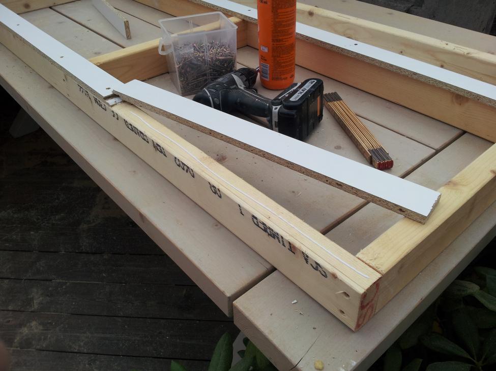

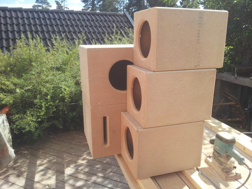

    Sørfebrætt med håll førr påhængera.

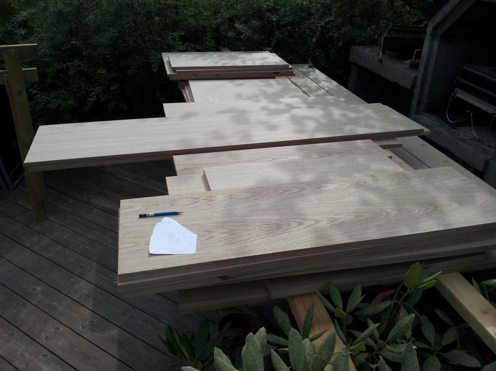

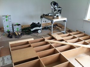

    Er litt oppjaga i dag. Dette var dritartig, Holdt på å demontere overfresen fra Klasern til 60 Nudler men måtte bruke den til dette. Ordentlig drittmaskin, men den gjorde nytta - og spesielt med GDS-hulljiggen som fotplate påmontert.
    Reneste CNC, men så har jo Dodraugen gjort en god jobb med malene fra før av - etter var det Akrylånden?
    Hellt riktig, HEL - nå skal du se:

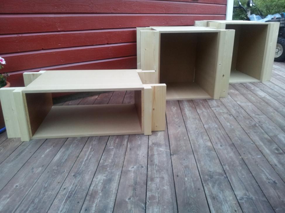

    Nytt påfyll. Så langt rakk jeg før mørtna kom. Skal se om Lowther/Supravoxen blir montert etterhvert.

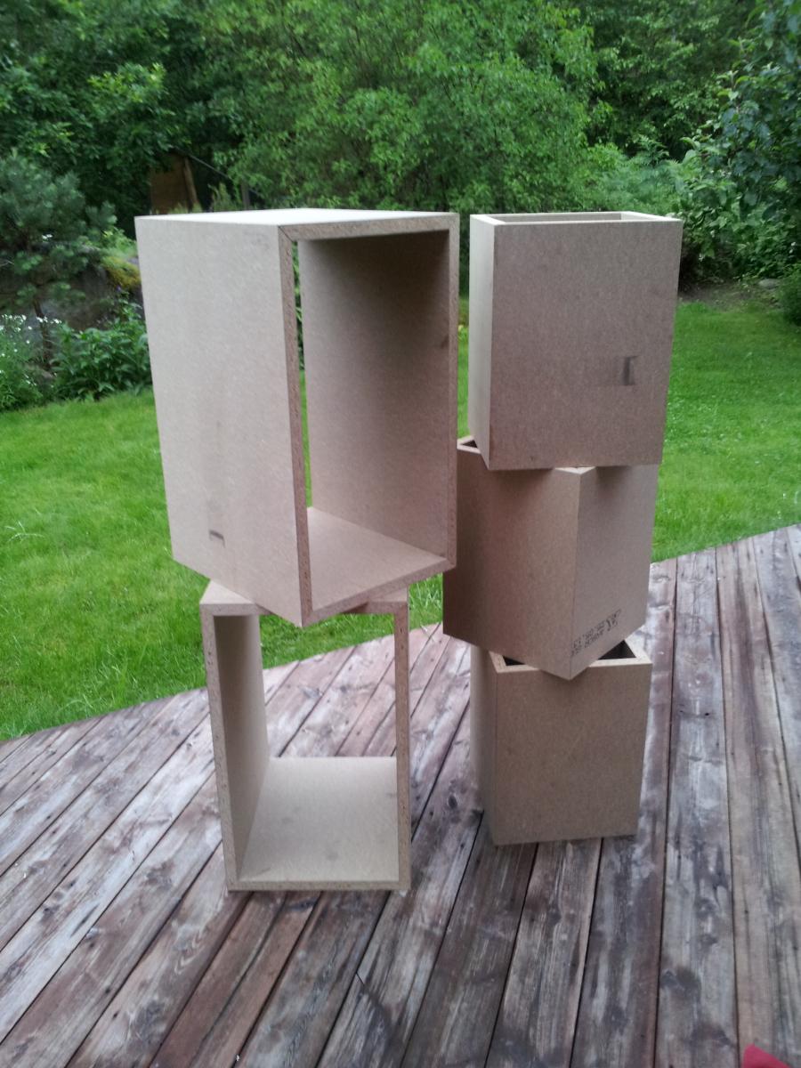

    Da er greiene i toveisene montert og prøvespilt så vidt. Annet lydbilde – det virker som at toppen har falt mer til ro og umiddelbart syntes det som at litt av ambiencen er blitt borte.
    Det gjenstår å lage en anordning for å finne den riktige vertilkale vinklingen, så når dette er på plass, tror jeg åpenheten også kommer hjem igjen.
