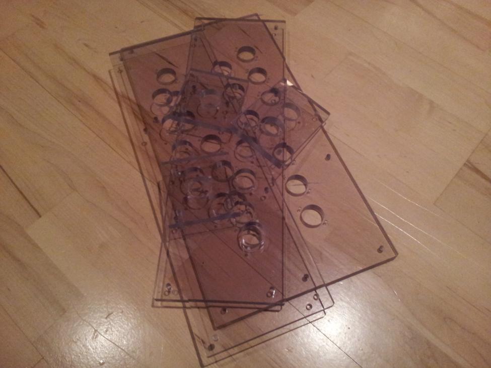

    Heftig mye XLR her :) Har du så mange kanaler? Blir jo samme som mine 8-veis greier til Gaia dette.
    BTW: Hvor får man kjøpt OK akryl til fresing?
    Har et par prosjekter på gang her også :)
    OB-BB
    02.05.2012
    5.707
    7.999
    Ehed;
    PM på vei.

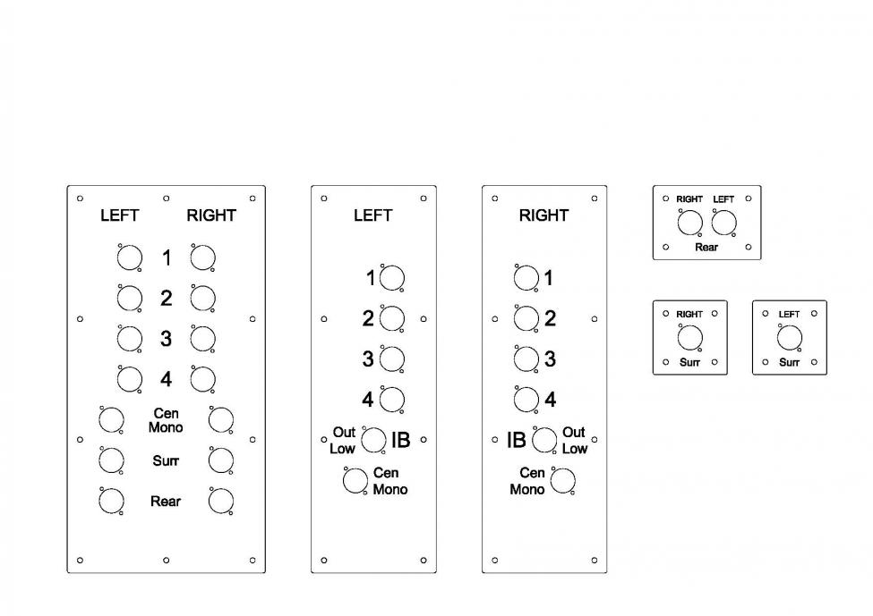

    Paneler til både firveis stereo og kinolyd.

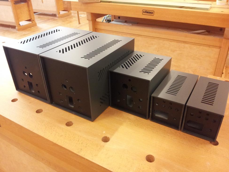

    Skal også gjøre umenneskelig store endringer på bakveggene til forsterkerne - de ble stusselige som du såg.
    Og ikke la oss diskutere hva slags ledninger som er bak terminalene!!!!

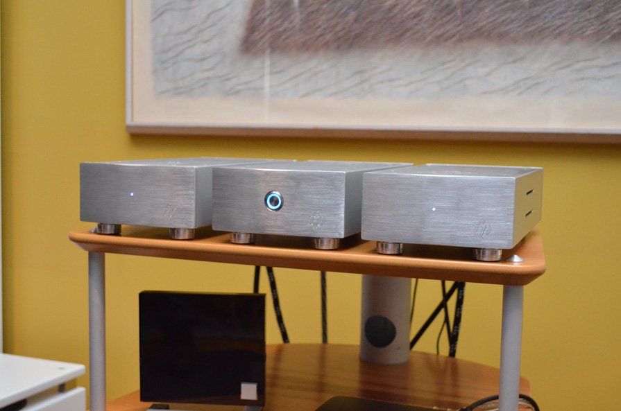

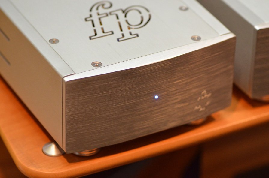

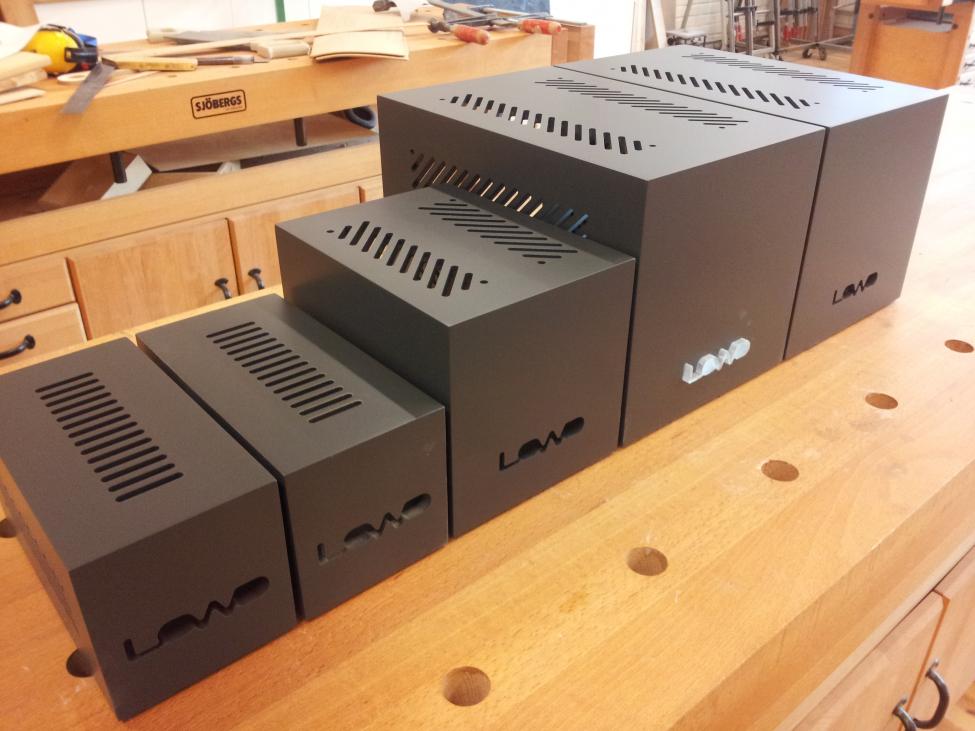

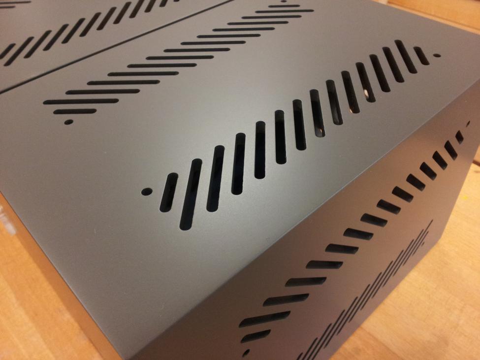

    Sånn f.eks.? Litt dårlig bilde da, men logoen på buet front er litt morsom å frese med 0.02mm dybde :)
    OB-BB
    02.05.2012
    5.707
    7.999
    Snaisent, Brånen.
    Det ser jo ut som børstet stål - er aluminumen lakkert?
    BB
    EHED
    15.03.2010
    1.256
    258
    Nordby
    Neida, børstet aluminium med litt spesielt utseende. Ganske grovt børstet.
    57.686
    111.550
    Nice... Har børstet mye alu, ikke helt enkelt å få strøkent, lett for å kline seg dersom en kjører med for mye trykk eller hastighet.

    De ble skikkelig bra Morten. Jeg fikk litt assosiasjoner til Hegel, hadde ganske mange runder med Holter før han fikk hjelp av en industridesigner til det endelige utseende.
    EHED
    15.03.2010
    1.256
    258
    Nordby
    Takk, takk!
    Selve kabinettene er spesialbestilt fra Taiwan(finnes også i sort-eloksert), mens jeg freser logo, luftehull og hull til XLR, strøm, etc. selv.
    Enklere å få til litt Custom ting da.
    Mye moro med CNC :)
    Lukter på en litt større CNC til treverk, MDF m.m., men de tar litt plass disse maskinene....

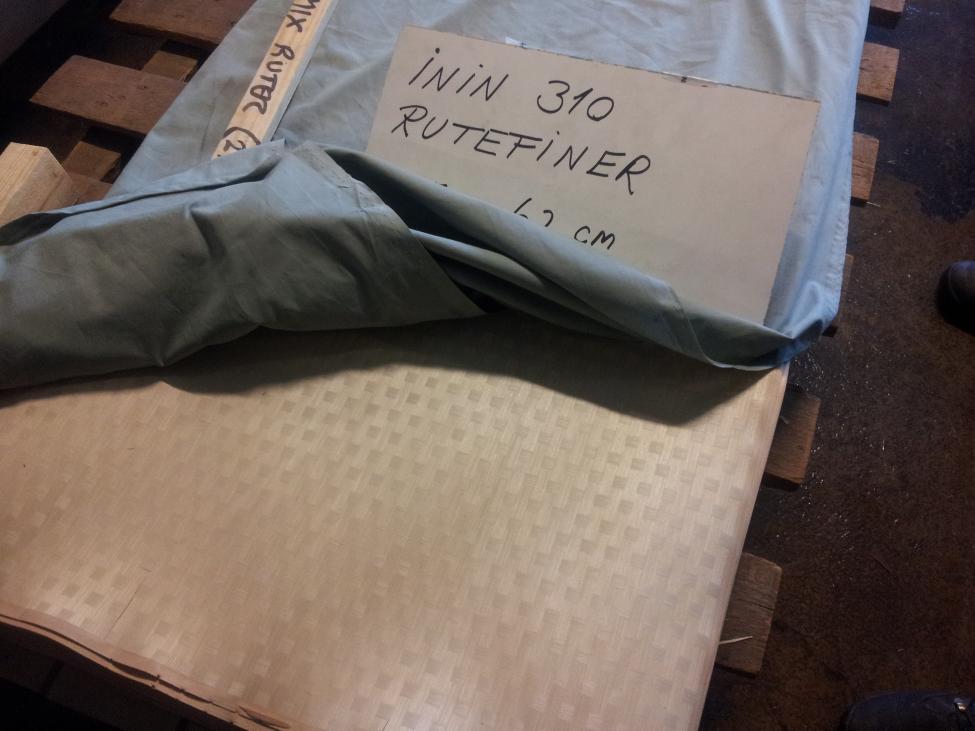

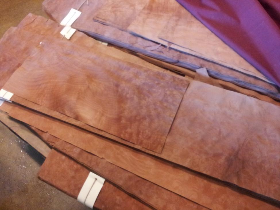

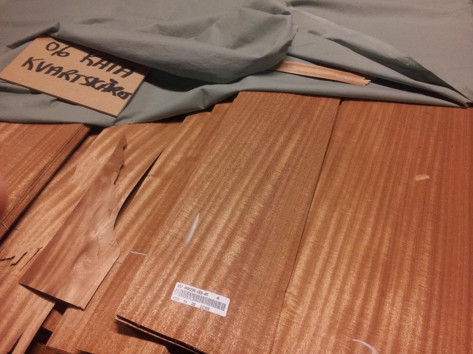

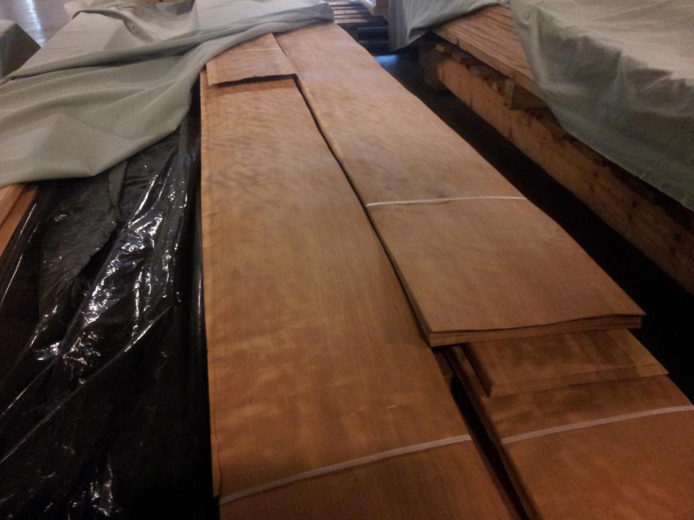

    Var innom Finérfabrikken og slarvet litt med en litt smågæern hihidud og eier forleden og labbet rundt på lagret - legger ut noen finérbilder lenger ned.
    BB
    D
    Dåbbel J
    Zebrano finèr som er svakt mørkbeiset..... det er sexy i mine øyne, og da med matchet helfarge, kunne det blitt riktig så sofistikert.... :)
