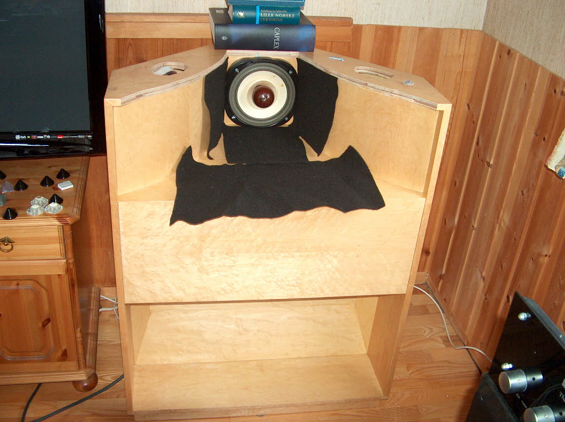

    Trenger hjelp.
    ene DX3 elementet har streiket kan det se ut som,det skraper og bråker hele tiden.har koblet det til flere forsterkere og bare slått på disse,får øyeblikkelig fryktelig høy skraping og skurring,hva er feil?er det bare å få sendt det til lowhter?
    MVH
    Svend Atle
    26.654
    32.469
    svendatle skrev:
    Trenger hjelp.
    MVH
    Svend Atle
    Tilbøylig til å si "ja", men har du testet å bevege elementet manuellt? Hørt om det lager gnisse-lyder ved at du forsiktig flytter på membranen ?
    svendatle
    29.10.2006
    222
    Skien
    har testet det,og da er det stille,så tror ikke det er støv,eller andre fremmedlegemer der.
    Frode
    09.12.2002
    1.089
    175
    svendatle
    29.10.2006
    222
    Skien
    Takker,skal prøve å åpne imorgen,se hvor mye jeg tør å gjøre/klarer,men får gi det ett forsøk før en sender det til fabrikken,litt kjip lyd i cyborgs needle med Hivi b3s element som ble panikk bygd sammen med sønnen på 3 år på lørdag,etter at det plutselig begynte å bråke noe forferdelig i stua når han så toystory på fredags kvelden,hehe.men han syns det var moro,og han syns all musikk ble veldig fint å høre på etter at vi bygde,så det må nok gjentas.en diy aspirant han ser det ut som
    svendatle
    29.10.2006
    222
    Skien
    Da har jeg prøvd å følge vedlikeholds guiden,men det ble ingen bedring,kan man måle motstand for eksempel for å avgjøre om elementet er ødelagt?hvis ja,hvordan isåfall
    57.741
    111.646
    Send det til fabrikken, relativt smertefritt og de er ganske raske med ev. reparasjon. Og rimelige au.
