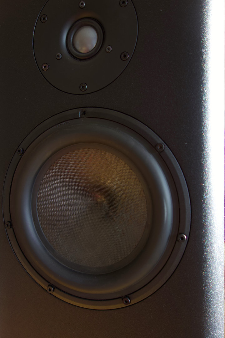

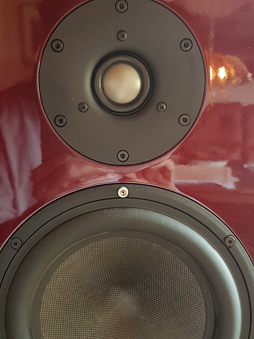

    Det finnes en enkel måte å løse dette problemet med at basselementene buler ut ved soloppvarming. Når høytalerne ble levert sto det montert en "ventilert" skrue i basselementet som skulle forhindre trykkforskjeller i høytaleren under transport. Denne skruen skulle så skiftes med en tett skrue når høytaleren ble pakket ut.
    Jeg har valgt å beholde denne ventilerte skruen på mine S1 og har derfor aldri hatt noen problemer med buling på basselementet. Jeg har heller ikke hørt at dette har noen betydning for lydkvaliteten.
    Dersom den ventilerte skruen er tatt vare på så vil jeg foreslå at du prøver med å montere denne tilbake for å se om problemet med soloppvarming og buling forsvinner.
    Den ventilerte skruen er plassert øverst på basselementet, nærmest diskanten.
    Se også bruksanvisningen under punktet: Important unpaking notice
    Microsoft Word - V3 Manual (magico.net)
    Aha, da jeg fikk dem sto basselementene langt ut etter transport i kulde. Jeg har ikke sett noen slik skrue. Det kan være flere som har eid dem. Tror neppe selger visste om dette.
    Da betyr det at lufta blir utlignet ved å skru de opp?

    Godt sagt, Thomas.
    Du kan jo høre med Magico om de kan sende deg to ventilerte skruer.

    Når Magico sier important, så kan det jo være en grunn til det?
    Kan jo høres ut som det å løsne/skru ut skruen vil utligne trykket, @Lyngen. 👍
    Tror jeg ville holdt trykkammeret tett, og heller observere om det blir problemer med sola fremover.

    Ja, nå skinner sola på dem og elementet buler ikke ut. Øverste skrue vekk. Tror dere det har noe å si ellers? Trenger kanskje ikke å lete opp rette ventilerte skrue?

    Jeg tror man risikerer klirr/vibrasjoner på høyt volum. Om hullet er stort nok til å lage krøll for responsen vet jeg ikke, har du målemikrofon som du kan stikke inn i nebbet på driveren?

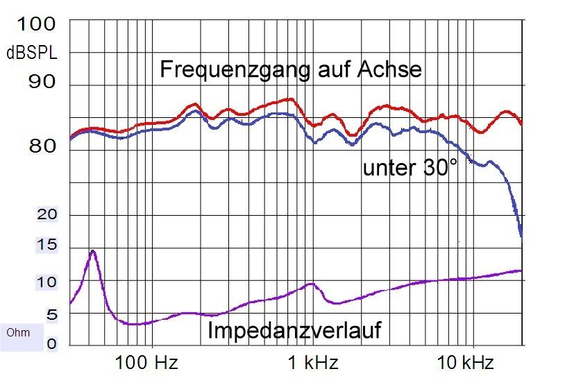

    @larkrla Interessant hvordan inntrykkene varierer. Jeg synes nye Confidence var dørgende døll oppover i frekvens i et stort rom hos Duet Audio. En kompis av meg som ikke er hifi-interessert, men veldig musikkinteressert lurte fælt på hvordan en høyttaler kunne gjøre Epica, Five Finger Deathpunch etc så kjedelig.
    Søkte opp måling som kanskje forklarer årsaken til opplevelsen;
    Lab Comment
    Linear frequency response, which drops significantly in the treble range at a 30 degree angle, which is why the speakers should be angled towards the listening position. Still good efficiency, pleasantly flat impedance curve for any amplifier, extremely low distortion at all frequencies, very precise step response without reverberation.
    Husker ikke i farten hva vi hørte på først, men husker veldig godt at han likte veldig mye bedre mine JBL M2-kloner etterpå på samme musikk fordi det låt mer ekte/livlig. Jeg husker jeg tenkte at 300 000 kr for de to knøttene med null dypbass og manglende puff var helt absurd og ekstremt virkelighetsfjernt.
    Men pene, da! Verdt en krone eller to det også.

    Det er jo et eller annet med en trykkammerhøyttaler som du «stikker hull i» 🙄
    Men her tror jeg Snickers og andre konstruktører kan bidra mer med hva det betyr å ha et trykkammer som ikke er helt tett.
    Vis vedlegget 723791
    Lab Comment
