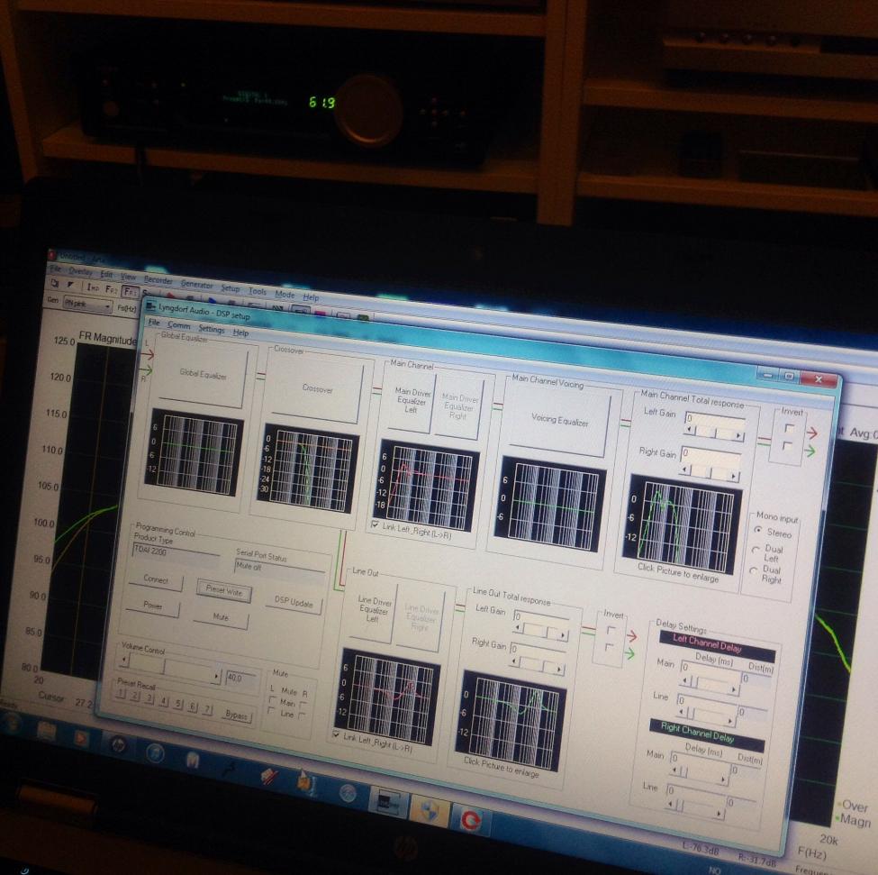

    Nå kan jeg TDAI2200 DSP softwaren sånn brukbart ut til "tåspissene". Det er ikke bare bare å ratte EQ men denne Lyngdorfen har alt man trenger til et habilt toveis DIY oppsett. Her kan f eks mellomtone og diskant være delt passivt slik jeg har. Det er også en god løsning.
    Har funnet ut i dag at DSP gjør mer nytte enn ugangn på mine DIY dipoler. Jeg må bite i gresset og har allerede lagt ut Pass Labs utstyret på børsen.
    Her er er en kommersiell dipol som på mange måter ligner mine. Har til og med samme basser bortsett fra at jeg har 15" istedet for 12". Denne bruker DEQX: http://www.avhub.com.au/index.php/News/Sound+Image/kyron-kronos-first-look.html
    Hva jeg havner på vet jeg ikke enda. Nå når jeg oppsummerer vil jeg si at Lyngdorf TDAI2170 gjorde en forbløffende god jobb, særlig mtp at den gjorde romkorreksjonen automatisk. Ingenting er perfekt men mtp alle faktorene jeg har vurdert vil den faktisk være blant alternativer som står på listen fremover, særlig pga utseende og at den fås med oppgradert analoginngang (jeg spiller vinyl).
    Jeg er mer og mer bestemt på at større DIY systemer som oftest profiterer på DSP.

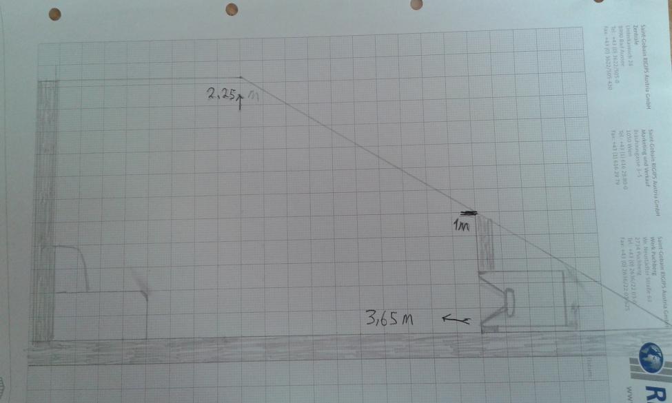

    Jeg har prövd ä lage en tegning av det nye musikkrommet mitt sett fra siden. Jeg fikk enda en idé angäende plassering av basskassen. Jeg kommer til den snart.
    Jeg nevnte nylig at jeg har plassert basskassene helt inntil sideveggene. Det gjorde at jeg fikk eliminert et par store dykk i frekvensgangen. Men det ble som ventet noen topper. + 7-8 db ved 63 hz og + 9-10 db ved 80 hz testtonene. I dag la jeg basskassene ned pä siden med bassportene mot veggene. Endelig spiller bassene pä lag med rommet. Frekvensgangen er overraskene jevn. Fra 50 hz og til 250 hz er testtonene innenfor +-2 db. Unntatt + 4 db ved 80 hz og - 4 db ved 125 testtonene. Det er jo kjempebra. Jeg merkert med en gang at nä kommer trykket fra höyttalerne fram ved lave niväer og mye mer dynamikk og tyngde i lyden. Det er som at jeg har spilt i motfase för i alle de 9 ärene jeg har bodd her i Österrike. Frekvensgangen har samme fallet nedover med -1.5 db ned ved 40 hz, - 9 db ved 31.5 hz og - 13 db ved 25 hz. Jeg mä 25 är tilbake til tiden pä loftet hjemme hos foreldrene siden jeg hadde den dynamikken som jeg har nä.
    Nä til min nyeste idé. Jeg har prövd ä tegne inn kneveggen under skräveggen. Denne er laget i "innvendig ventilerte" murblokker. Tipper 10-12 cm tykkelse. Tanken min er ä skjäre hull i veggen og plassere kassene inni kottet. Da vil de store kassene med ca 365 liter pr stk utvendig mäl forsvinne inn i veggen. Men enda viktigere er det hvis jeg oppnär at den direkte og reflekterte lyden ankommer lytteposisjonen samtidig. Det er jo dette Lyngdorf anbefaler i 2+2 oppsett. Tidsforsinkelse og frekvensgang kan jo korrigeres med DSP. Kassen er 120 bred liggende opptil 74 cm dyp og 44 cm höy. Nedre delen med bass portene er tenkt plassert mot sideveggene. Sä er det 2 x 13" Focal basser ved siden av hverandre. Hvis frontbaffelen er jevn med kneveggen vil det vel gi en fin impulsrespons? Plasseringen inntil sidevegger og skrätaket ca 50 cm over höyttaleren gir vel en hornladingseffekt i tillegg?
    Jeg har enda tre valg. Bruke plasseringen som jeg har nä. Og to Lyngdort W-210 inspirerte valg. Det ene er ä skräskjäre bakkanten av höyttalerne min slik at bakre del av kassen oppe passer inn under skräveggen. Da tenkes ogsä montering av en 13" pä hver side som spiller ut mot veggen pä hver sin side. Men kassen bygger kanskje for langt ut i rommet med ca 1 m til bassportene framme slik at en fär forsinkelse av den reflekterte lyden likevel? Men det er vel mye arbeid ä skjäre om kassene for händ og stor sjanse for at det ikke vil se sä fint ut. En del sparkling mä nok uansett til.
    Det siste valget er ä bygge nye kasser etter designet til Lyngdorf W-210 hjörnebasser. Mine kasser vil bli mye större for ä fä dypbassen fra. EQ mä til hos meg uansett lösning hvis jeg vil ha bra nivä til under 30 hz. Men det koster en del ä bygge nye kasse og mye arbeid er det og. Uansett vil et snekkerfirma mätte skjäre klar kassene siden de vil bli 5 eller 6 kantete.
    Vil plasseringen av basskassene inni kottet gir en like bra kobling til rommet som lösningen til W-210 hjörnebassene? Fint hvis noen med peiling pä akustikk kan gi meg et innspill her. Nä er akkurat naboene under i huset reist pä ferie sä jeg kan jobbe uforstyrret. Jeg gär nok for ä först sage hull i kneveggen. Det blir ogsä äpning til kottdör for ä komme inn slik at jeg kan fä kassene pä plass. Dette koster lite penger. Hvis det ikke klaffer er det ikke dyrt ä mure igjen äpningene. Det kan jeg gjöre selv. Det er fint ä ha et rom der jeg kan bestemme alt selv.
    Hilsen Eirik.

    Da kan jeg omsider melde meg inn her med min Lyngdorf TDAI2170, muligens landets første bruktkjøp av en slik? Ble kjøpt ny i starten av august og jeg tok den over på fredag, verditapet på den har jo vært flere hundre kroner dagen - til glede for meg :) Den har HDMI og USB modul, så får vi se om jeg får behov for denne "high end analogmodulen" etter hvert, fikk i hvert fall en pris av HiFi-Klubben på 3500 kr for en slik inkl montering.
    Har bare fått koblet opp kjapt og kjørt en romkorreksjon i focus for morroskyld på mine Tannoy Prestige Kensington. Det låt passe tamt i bassen for min del, så her må det nok litt annen plassering til før jeg prøver på nytt. Tenkte å prøve de helt inntil veggen slik som Lyngdorf anbefaler, nå står de noen titalls cm ut. Og så selvfølgelig kjøre noen målinger rundt om i rommet etterpå. Ellers lydmessig så låter den kanon, den har ikke helt den samme varmen i lyden som jeg er vandt til fra min Luxman L-590AII klasse A forsterker, men den låter veldig bra allikevel! Var innom HiFi-klubben i Marcus Thranes gate på torsdag og fikk en demo på 2170 sammen med Epicon 2 og det låt også fantastisk uten RoomPerfect, så jeg ser absolutt potensialet til et meget bra anlegg i et bra rom sammen med Epicon 2 og muligens en sub med RoomPerfect på toppen!
    Er det virkelig slik at den ikke kan kobles med en annen 2170/2200 digitalt? Hva er digitalutgangen til da...? Kan jo til og med aktivere digitalutgangen i innstillinger, om det er til sub/satelitt, delefilter osv.
