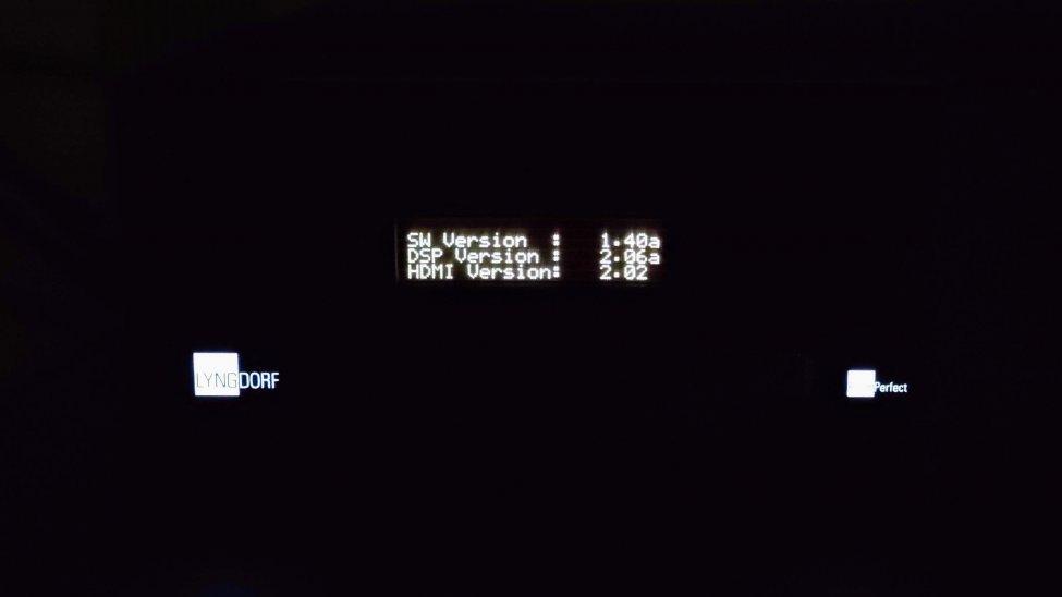

    Et spørsmål her: min TDAI 2170 har SW1.19A, men vil en oppdatering til SW1.40A resette enheten slik at jeg må gjøre nye målinger?

    Skal foreta en software-oppdatering her i dag tenkte jeg, men det eneste som er uklart er om innstillingene jeg nå har blir slettet?

    Men for å gjenta spørsmålet om firmware: blir alt slettet når man oppdaterer software? Må man foreta målinger og andre tilpasninger på nytt?
