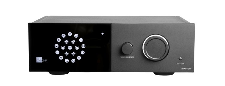

    Ser ut til at prisen på TDAI-1120 blir attraktiv.
    EirikV
    03.10.2006
    344
    160
    Denne forsterkeren kan bli fin sammen med f.eks Lyngdorf sine aktive BW-2, som kan deles høyt. Dermed er ikke kravet til effekt så stort. Den har analog out utganger og kan sikkert styre subwoofere/basshøyttalere. Utrolig at BW-2 har steget fra ca 8.500 kr da den kom ut på markedet for få år siden, og er det nesten 12.000 kr pr stk nå? Kronekursen har jo vært svak fra før BW-2 kom ut, så det bør ikke være årsaken. Ganske dyrt for en aktiv 10 tommer. BW-3 er jo og et alternativ for små rom.
    En skal heller ikke glemme at SDA 2175 helt sikkert vil fungere glimrende som et tilskudd til 2170 og den nye 1120. De er jo ofte til salgs for rundt 5.000 kr, som er et rimelig alternativ til 2400. Man får jo aller mest ut av Lyngdorf sine produkter med å bruke separate bassystemer og kjøre 2 + 2 anlegg. 1120 hadde fungert helt fint hos meg til å drive en lettdreven toppseksjon delt høyt. Da styrer den et kraftig bassystem med kraftig PA forsterker til bassene. Men de færreste har slike anlegg hjemme. Jeg får ikke koblet bassen til rommet med en fulltone høyttaler og er nødt til å bruke et 2 + 2 system. Men jeg har jo nå et eget musikkrom som gjør dette lettere. Min trofaste TDAI 2200 er jeg enda strålende fornøyd med, men drømmen er jo 3400.

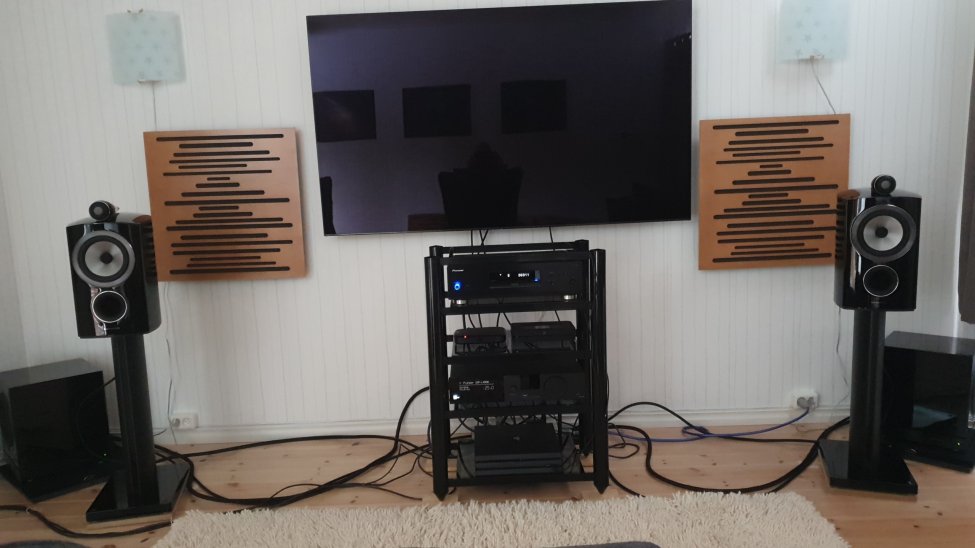

    Lyngdorfs venner;
    Nå har jeg gjort om på ting her igjen, snudd det litt på hodet egentlig. Historien starter med at jeg syns jeg har merka at lyden ikke har vært optimal gjennom frekvensområdet, men det har tatt meg litt tid på å høre hva det egentlig har dreid seg om. Som et eks. så har jeg en innspilling av et black metal band, White Ward, der et av spora inneholder en basslinje som går fra det dypeste og høyt oppover. Det har vært vanskelig for meg å pinpointe Hz nivået, men opplevelsen foran anlegget er at bassen har forsvunnet oppover i den basslinja, og kommet tilbake når den har gått dypere igjen.
    Jeg fikk en ansatt fra Hifi klubben der jeg har handla til å komme hjem her og gjøre noen målinger med REW (?) for å se om dette kunne gjøre ting klarere. Resultatet ble en rimelig ujevn kurve, med en svær dipp på 50 Hz, samt en del decay på vannfall målingen i samme område. Dette ble en del bedre ved å flytte lytteposisjon en halv meter frem, men det var fortsatt ikke veldig bra. RoomPerfect rydda også en del opp selvsagt, men jeg visste at dette kunne jeg få til enda bedre ved litt akustikktiltak, og mer måling og mikking med forsterkeren.
    Jeg fikk skaffa meg noen akustikkplater fra Prolyd, Vicoustic wavewood diffuser, som ser ganske så lekre ut. Satte de opp i førsterefleksjon på frontvegg bak hver høyttaler, samt en på høyre sidevegg. På venstrevegg har jeg et vindu med tykke gardiner, som gjør samme nytte. Deretter bestilte jeg lydkalibrering av Rune O Lian, som kaller seg kalibreringsmannen. Han kom, målte, og vant! Litt mer seriøst, så benyttet han 4 mikrofoner, flyttet på høyttalere (vekk fra bakvegg og ut i rommet), endret på delefrekvens og justerte på Lyngdorfens filtere mellom subber og høyttalere. Han var direkte imponert over mulighetene som ligger i forsterkeren og klarte å ratte inn frekvenskurva i en gate på 5 dB. Det må sies å være meget bra, og sammen med akustikkplatene, har jeg nå nådd ennå et nivå høyere mht korrekt gjengivning av lydsignalet. Har kost meg masse med både musikk og film i etterkant, og tenker at dette kan jeg fint leve med.
    Cluet med å skrive denne posten, er at jeg nå ikke benytter RoomPerfect lenger. Vi tok en måling på den, og fant at den sminka lyden en del mer enn den vi rattet inn som beskrevet over. Det virker kanskje litt merkelig, men jeg vil utfordre alle med 3400 til å sette seg inn i mulighetene den har med justering av filtere osv. Det funker som ei kule!

    Hei Eirik,
    Hyggelig med gode tilbakemeldinger!
    Bare for ordens skyld, jeg benytter 2 subber (D3DB),
    De er konstruert med elementer montert rygg i rygg, og på bildet kan du se elementene er vendt mot bakvegg og sidevegg i hjørnet. Der har jeg benyttet veiledningen fra Lyngdorf, og i tillegg har jeg et par sub dudes fra Auralex, som decoupler subben fra tregulvet. Før kalibreringen jeg refererte til i forrige post, hadde jeg delefrekvens på 200 Hz, og tenkte at det låt rimelig tight, men det viste seg altså ikke å stemme. For øvrig er den nå på 80 Hz.
    Forskjellen pre og post kalibrering er rimelig sjokkerende egentlig. Nå henger hele lydbildet sammen på en mer samlende måte, noe som tyder på at integrasjonen mellom høyttalerne og subbene er forbedret. Har tatt frem noen litt vanskelige innspillinger, bl.a The Mars Volta med Frances the mute, som er en yndlingsskive. På anlegget før låt det boomy nedentil, og lite dybde og høyde i lydbildet, sammenlignet med nå. Når jeg lukker øya i sweetspoten nå, henger på en måte lyden bare der i rommet, uten at høyttalere og subber lar seg lokalisere i det hele tatt. Hehe, blir ofte litt corny sånne beskrivelser, så kunne sikkert vært sagt med større klinisk hifi presisjon.
    Følger deg også på betraktningene vedrørende RP. Har sikkert tatt 20-30 målinger det året jeg har hatt Lyngdorfen, uten at det har vært noen særlig lyttemessig forskjell på lyden. Klart det har vært god lyd, men som deg, syns jeg det har vært småmangler som jeg har latt fare forbi, fordi RP skal jo være best, ikke sant?
    Det har jeg nå sannelig fått motbevist her i stua!
    Vedr. størrelse på subber, sto det mellom DB3D og DB2D, men valgte førstnevnte da jeg også tenkte 8" sto bedre til 805`ene. Tror det var et lurt valg, siden det ble så bra her. Husker jeg har hatt en 12" Velodyne subb tidligere, som var vanskelig å integrere med Audiovektor høyttalere, som jeg hadde før. Er jo alltids noe å lære av!
    Med vennlig hilsen Terje

    Hei Eirik,
    Vis vedlegget 574955
