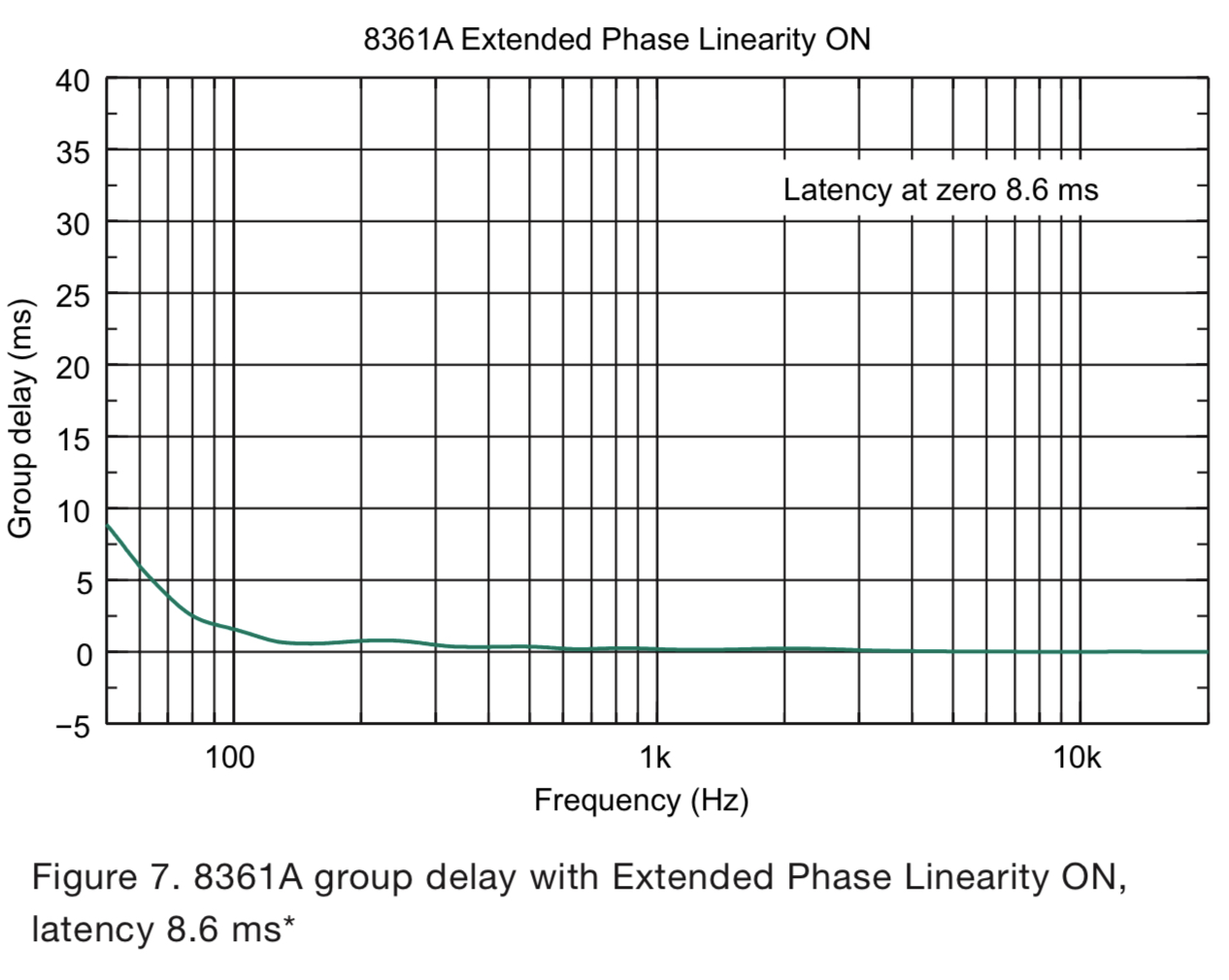

    F.eks Genelec ville vært målbart bedre i lytteposisjon uten den ekkofrie dsp-en. Fase/tidskorreksjonen er ikke perfekt. Den har målbar pre-ringing på et signifikant høyt nivå … kanskje ikke så høyt at det er hørbart om man holder fingrene fra fatet, men jeg tror det høres om man spiller «feil» musikk. Denne korreksjonen skaper uansett komplikasjoner når man korrigerer i sweet spot som gjør at den måler dårligere enn mindre «sofistikerte» høyttalere. Det beste er by far DIY veien der man makser på kabinetter og elementer og overall design, og så bruker Audiolense eller tilsvarende til både deling og korreksjon basert på sweet spot målinger. I Norge er det mange eiere av sinnssykt rå anlegg som har gjort dette, og resultatene har tålt tidens tann. Utenfor Norge er det mange som har digitalisert påkostede høyttalere ved å bypasse delefiltrene og kjøre en korreksjon per element, akkurat som diy-rene i Norge gjør … og det gir alltid en markant forbedring.

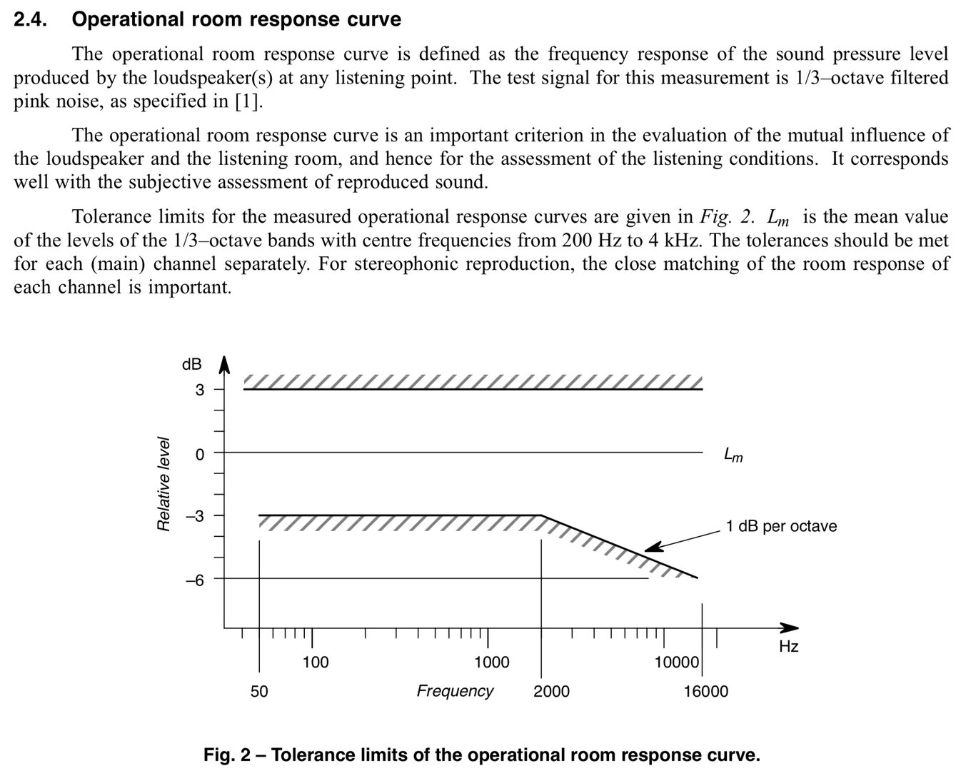

    Det er en del som mener at man skal fjerne rombidrag under ca. 500 Hz, jf. standarder og flere kjente lydfolk jeg har sitert.

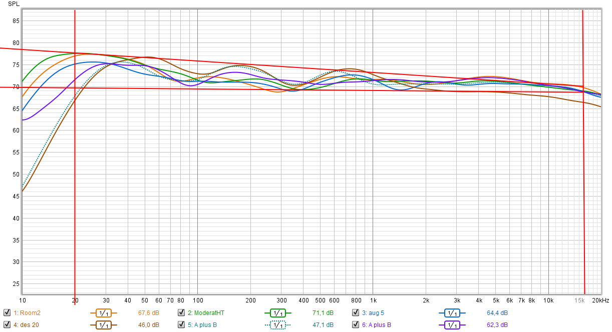

    Predikert romkurve i Toole (2015) ble diskutert i innlegg #2434. Her dokumenterte jeg en helning på 1 dB fra 20-200Hz og 2 dB fra 20-500 Hz for et typisk rom. Legger man på mer energi enn det rommet bidrar med, forlater man det som kan forklares med fysikk og går over til temaer som Børjas «mirror image» eller smak. Hvis man skal bruke Toole (2015) som innspill til kalibrering, må man nesten bruke predikert romkurve under ca. 500 Hz - eller så må man begynne å kalibrere til egen smak. Da mister «kalibrering» som begrep mening. Jeg tror det er bedre å snakke om tonekontroll når man bruker dsp til å treffe egen smak.
    Kurven til Kvålsvoll fra åpningsinnlegget ville hatt en helning på 1 dB fra 20 Hz til 16 kHz gitt Tooles kalibreringsinnspill fra Toole (2015).

    Jeg bruker alt av målinger som jeg forstår godt nok, inkludert tidsdimensjonen, for å optimalisere. Det inkluderer både nærfelt og fra MLP. Så bruker jeg ørene og blir noen ganger litt skuffet og prøver igjen. Eller når jeg har gjort dette remote for andre så baserer jeg meg kun på målinger så får jeg tilbakemeldinger og vi tar det derfra i mange iterasjoner typisk. Men ofte er folk jeg har jobbet med som inkompetent amatør fornøyd hvis de får litt bedre bass, og da er det spesielt tidsdimensjonen som er avgjørende, dvs unngå forsinket rumlebass selv om den måler perfekt FR :) Er du faktisk interessert eller kommer det et sitat nå?? 😁

    Vis vedlegget 938273
    Kurven til Kvålsvoll er flat fra 100 Hz og opp:
    «2 of the rooms are fixed into proper acoustic performance. They are like this - FLAT across 100->top, with a small lift below 100Hz in the bass».
    Om topper i bassen skriver Toole følgende:
    «Peaks can be attenuated by EQ, but narrow dips should be left alone».
    Hvis vi følger Tooles anbefaling om å bruke EQ til å dempe toppen i bassen, slik at responsen ovenfor kalibreres til den typiske romrespons, får vi en helning på 1 dBfra 20 Hz til ca. 16 kHz.
    Husk at Toole snakker om kalibrering, og da må du spørre deg hva man skal kalibrere mot.
    *Se øverste graf i figuren:

    "Peaks can be attentuated by EQ" - da snakker Toole om moder i roomet, ikke om den generelle room gainen. Dette er problemet ditt hele veien, du har ikke den fjerneste anelse om hva du prater om og har null praktisk erfaring, så du misforstår 50% av alt du leser.
    De to grafene du viser til her hos Kvålsvoll har ikke for mye nivå i bunn, de har for lite nivå mellom 60-200hz. Den som energimessig ser best ut er vel den brune, som har jevnest fall. Jeg skjønner forøvrig ikke helt hva han prøver å bevise, han starter med å kritisere B&K, og så viser han at hans egne systemer har like mye fall som B&K. Men han mener visst det skal være flatt det meste av veien og så mer nivå helt i bunn siden han trekker frem disse to, så egentlig stikk motsatt av deg da. Dumt han ikke er her for å delta i diskusjonen.
    Han benytter forøvrig også subwoofere, så "basskulen" som du så fint kaller det i bunn kunne han fjernet ved å dempe nivået. Hvis han som deg mente det var noe man burde gjort, så regner jeg med han hadde tunet systemet slik og skrevet det i artikkelen? Tvert i mot skriver han " The increased level below 100Hz is deliberate, it is adjusted to give a small lift in the bass range, and both level and shape of the frequency response in the bass range affect how the bass sounds like. This is tailored with level and eq adjustments on the bass-system." - så på de to grafene du viser til har din helt bevisst smakssatt med bass.
    Poenget mitt er at kalibrering ikke har med smak å gjøre, men justering mot en referanseverdi. Toole har oppgitt hva som er gjennomsnittlige kurveverdier for typiske rom, og han anbefaler bare å bruke EQ i bassen, ikke ellers.
    Toole skriver følgende:
    «Once the curve is smoothed there is the decision of what the bass target should be. Experience has shown that one size does not fit all. Music recordings can vary enormously in bass level, especially older recordings - it is the "circle of confusion" discussed in the book. Modern movies are less variable, but music concerts exhibit wide variations. The upshot is that we need a bass tone control and the final setting may vary with what is being listened to, and perhaps also personal preference. In general too much bass is a "forgivable sin" but too little is not pleasant».
    Det vil si:
    (1) Først kalibrerer man (basert på høyoppløst informasjon om bassresponsen, og ikke 1/1, 1/3 e.l.)
    (2) Så bruker man tonekontroll for behov og smak
    I Kvålsvolls tilfelle tilsier det en kalibrering til en kurve i bassen med 1 dB heving (gitt at man bruker EQ under 200 Hz) eller 2 dB heving (gitt at man bruker EQ under 500 Hz). Resten av romkurven bestemmes av rommet og man endrer ikke en referansehøyttalers respons over 200-500 Hz.

    Du skrev: «…så det er åpenbart for meg at det ikke er konsensus i fagmiljøet om at over Schroeder er tabu. Så hvem har rett @svart-hvitt
    Ja, det er vrient å bestemme konsensus her. Det vi vet, er at alle har hørt om Schroeder…
    Puristene setter grensen på en eksakt, lav grenseverdi, f.eks. 200 Hz. Men det strider mot fornuft at grensen er helt binær før og etter et punkt. Rommets bidrag til variasjon i FR stopper som kjent ikke ved Schroeder, se figur medenfor:
    Merk at denne figuren, basert på Mäkivirta og Anet (2001), har likheter med Toole (2015) hvor han beregner rombidrag (figuren er en visualisering fra #2323):
    Rommet lever altså langt over Schroeder, og hvor bokstavelig man skal ta innsikten om at rom og høyttaler er ett system og at rommet dominerer under Schroeder, er åpenbart en ikke helt avsluttet diskusjon. Legg bare merke til Toole som noen ganger snakker om 200, andre ganger 300-400 og andre ganger 400-500 Hz i omgangen med temaet. Han hadde holdt seg til ett tall eller et mindre intervall hvis Schroeder var en absoluttgrense.
    Når jeg skjeler til G, som i mine øyne praktiserer beste praksis gjennom regler i en algoritme, finner jeg at grensen for EQ ligger ved 200-300 for store EQ-inngrep, og at EQ avtar opp mot 500-1000 Hz.

    Grei gjerne ut. Det nærmeste jeg tenker vi kommer til en mulig referanse er den naturlige responsen til en god høyttaler kombinert med kompetent demping av peaker i bassen.
    Du skrev: «Det nærmeste jeg tenker vi kommer til en mulig referanse er den naturlige responsen til en god høyttaler kombinert med kompetent demping av peaker i bassen».
    Er ikke gråskraveringen i Toole (2015) og min visualisering av denne nettopp en slik referanse?
    Se figurene fra #2323 nedenfor.
    Hvordan skal du "kalibrere" mot en "referanse" som har et utfallsrom på 7dB? Hva som er "riktig" her er unikt fra rom til rom.

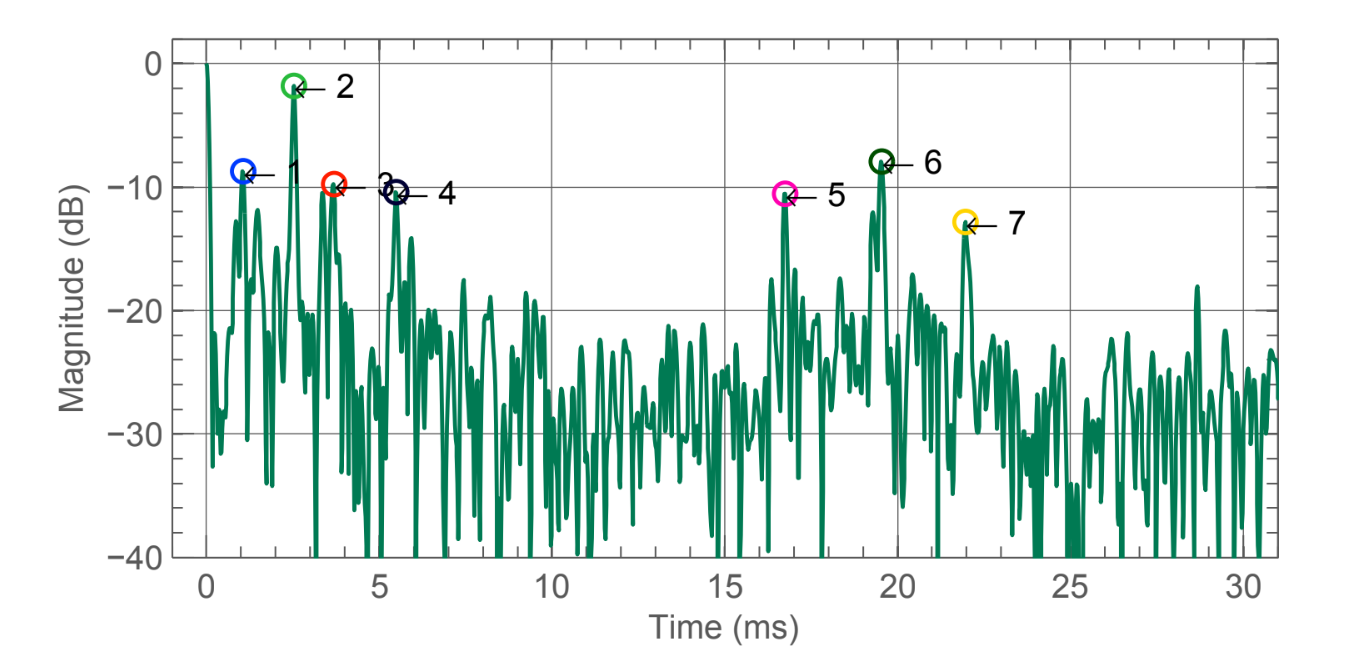

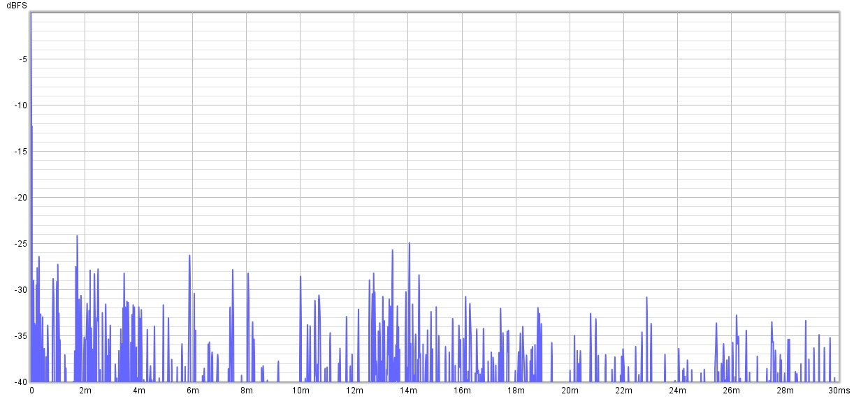

    Du skrev: «F.eks Genelec ville vært målbart bedre i lytteposisjon uten den ekkofrie dsp-en. Fase/tidskorreksjonen er ikke perfekt. Den har målbar pre-ringing på et signifikant høyt nivå … kanskje ikke så høyt at det er hørbart om man holder fingrene fra fatet, men jeg tror det høres om man spiller «feil» musikk. Denne korreksjonen skaper uansett komplikasjoner når man korrigerer i sweet spot som gjør at den måler dårligere enn mindre «sofistikerte» høyttalere».
    G skriver følgende om pre-ringing:
    «We compensate the room response using minimum phase filters. This avoids adding too much latency and pre-ringing problems when applying room equalization».
    Her er anekoisk (Klippel) impulsrespons i en G-høyttaler:
    Group delay for samme høyttaler med fasekorreksjon:
    Når du bruker Genelec som eksempel på dårlige høyttalere, hvor henter du det fra?
    Du skrev: «Utenfor Norge er det mange som har digitalisert påkostede høyttalere ved å bypasse delefiltrene og kjøre en korreksjon per element, akkurat som diy-rene i Norge gjør … og det gir alltid en markant forbedring».
    Det er vel denne filosofien produsenter av aktive høyttalere har fulgt i 50 år, med én forsterker pr. element, og med mulighet for analog og senere digital EQ pr. element?

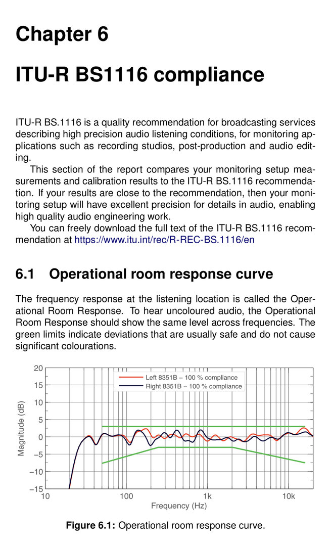

    AL-gjengen: jeg bruker alle tilgjengelige løsninger når jeg er ute på kalibreringsoppdrag så jeg vet ikke om det er treffende gruppe. Grunnen til at jeg bruker AL personlig er kun fordi det er det beste kalibreringsalgoritmen jeg vet om på markedet. Den dagen det kommer noe bedre vil jeg sannsynligvis bytte.

    Påstanden om Toole og EQ kommer fra hans avsnitt om room correction i boken. M2 som er hans flaggskip bruker høyttaler EQ som standard for å oppnå en flat anekoisk kurve.
    I standarden står det også:
    "The operational room response curve is an important criterion in the evaluation of the mutual influence of the loudspeaker and the listening room, and hence for the assessment of the listening conditions. It corresponds well with the subjective assessment of reproduced sound.
    Tolerance limits for the measured operational response curves are given in Fig. 2. Lm is the mean value of the levels of the 1/3–octave bands with centre frequencies from 200 Hz to 4 kHz. The tolerances should be met for each (main) channel separately. For stereophonic reproduction, the close matching of the room response of each channel is important."
    I praksis betyr dette EQ. Kurven som faller 1dB pr okt over 2000hz er ikke naturlig for hverken rom eller høyttalere. Hvis man ser punktet i sammenheng med dette betyr det at man må bruke EQ mellom 2000hz - 4000hz for å møte romkurven. Dette er også ørets mest følsomme område. Derfor gir det ingen mening å ikke kunne EQe andre frekvensområder.
    Jeg har forsøkt å nøste opp i logikken i figuren fra Toole (2015), men gjør et nytt forsøk.
    Logikken er at man ikke skal endre FR over en viss frekvens, f.eks. 200 eller 500 Hz - dvs. rundt overgangsfrekvensen hvor høyttaler og rom er å ansett som ett system og hvor rommet dominerer. Både Toole og lydstandardene er enige om at det går en grense for EQ rundt 200-500 Hz.
    Nettopp derfor tilføyde jeg en varseltrekant ved 500 Hz i figuren fra #2323.
    Varseltrekanten er lagd for å fokusere på Tooles innspill under 500 Hz. Og det gjorde jeg i neste figur:
    Her ser vi at et tverrsnitt av gode høyttalere har en typisk romrelatert heving i bassen på 1-2 dB under 500 Hz. Det er nettopp denne FR-relaterte informasjonen som er relevant i EQ-sammenheng. Og så kan man stille seg selv spørsmålet: Hvis man skal konstruere en referanse ut av denne informasjonen, bør referansen bestå av det typiske eller det utypiske? I mine øyne er det åpenbart at referanser bør ta utgangspunkt i det typiske og ikke ytterpunktene. Og da ser vi at Tooles predikerte romkurve i et typisk lytterom tilsier en helning i bassen på 1-2 dB avhengig av om man setter EQ-grensen ved 200 eller 500 Hz. Hvis man bruker ytterpunktene for kalibreringen - noe jeg finner pussig å gjøre - ender man opp med en helning i bassen på 2-4 dB.
    Som sagt tidligere, kan denne informasjonen bli en del av kalibreringen, og så får man bruke tonekontrollen derfra for å tilføre farge etter smak og behov.
    Hmmm…jeg skjønner ikke hvordan du kan oppfatte det som står ovenfor som elektronisk EQ. Husk at formålsbygde kontrollrom har tilgang til akustisk EQ (dvs. fysiske akustiske tiltak som konstruksjon, fyll, plater mv.) på en helt annen måte enn en stue. Jeg synes det gir mer klarhet å se på hva standarden eksplisitt sier om elektronisk EQ i stedet for å tolke slik du gjør.
    Uansett, GLM er i mine øyne beste praksis av lydstandardene, og det ligger ikke noe EQ i GLM i området 2-4 kHz, se denne rapporten som omhandler et 9.1.6-system: https://assets.ctfassets.net/4zjnzn...c_GRADE_Report_2022-05-05_9.1.6_immersive.pdf
    Din tolkning av standarden strider derfor med praksis i GLM og det som står eksplisitt om EQ i standarden.
    Presisjonen på tolkningen kommer an på forståelsen.
    Mellom linjene så sier alle det samme.
    Kan du vise til en måling uten EQ som treffer romkurven på standarden i 1/3 glatting?

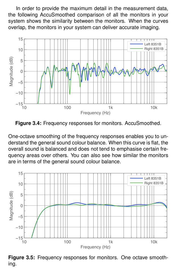

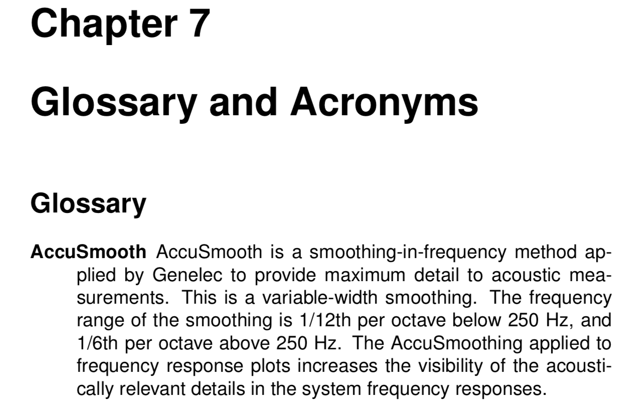

    Se utklipp fra GRADE-rapport nedenfor.
    Her ser du samme måling i 1/1, 1/3 og 1/6 glatting over 250 Hz. Det er brukt EQ i lavere frekvenser.
    Du finner tilsvarende figurer i denne rapporten med multikanal.
    Man bør heller stille seg selv spørsmålet: Skal man konstruere en referanse ut av denne informasjonen? Svaret er typisk nei.
    Vis vedlegget 938351
    Vis vedlegget 938352
    Vis vedlegget 938353
    Målingene i Grade rapporten er direktelyd, men room curve i EBU Tech 3276 skal være steady state. Derfor mener jeg du ikke kan bruke GRADE rapportene til å understøtte. På multikanalrapporten måler de ulike høyttalerene ganske ulikt selv om det er direktelyd. I følge EBU Tech 3276 ville man nok ha måttet EQ steady state responsen slik at de måler likt.
