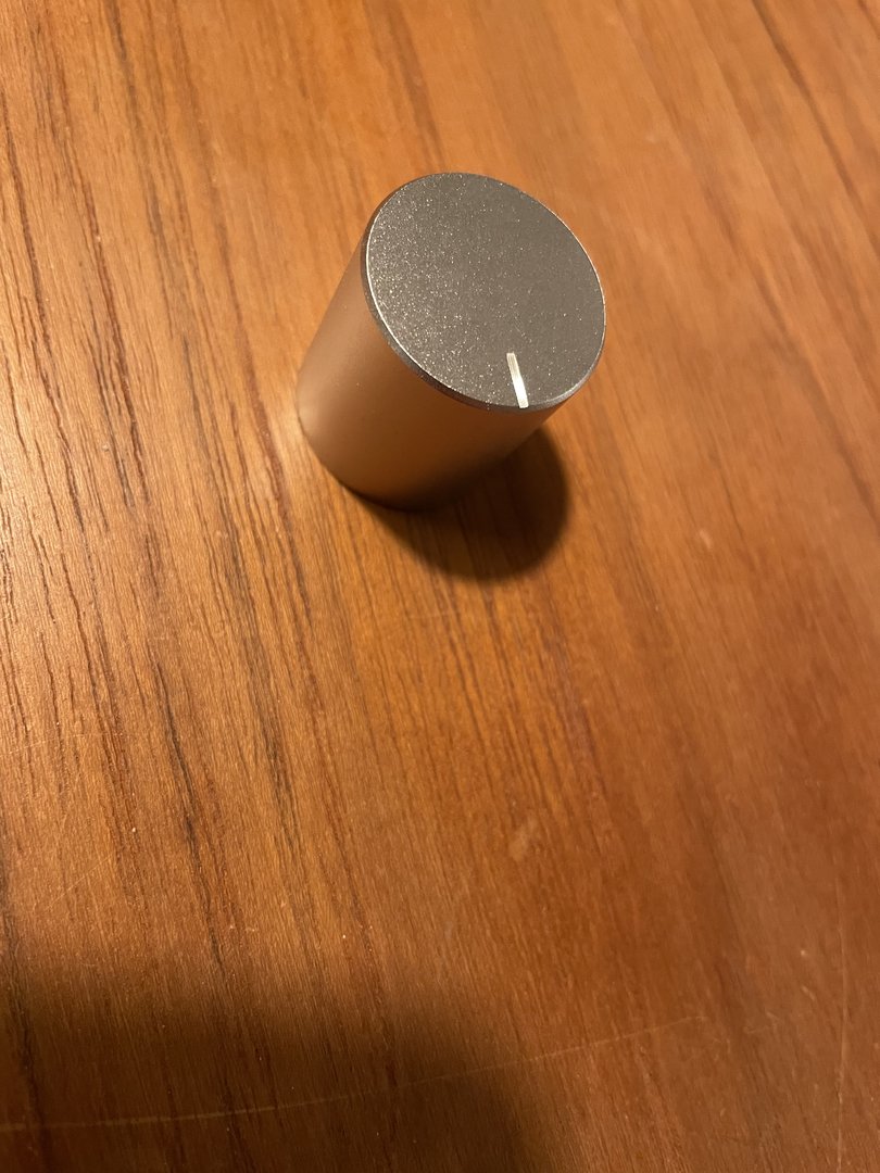

    Noen som har tips på hvor jeg kan finne en minimal aluminiums knott som passer på pot meteret med umbrako feste/skrue her på berget, eller må jeg over på ebay? Potmeter stanga er glatt så fungerer ikke med de knottene for riller eller med gjenger.

    Er det 6mm på den «stanga» ?

    Kunne denne passe ?
    Ca 25mm diameter

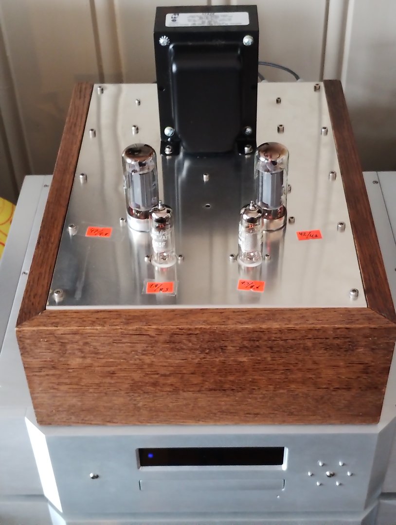

    Gjensyn med den siste jeg laget.
    HP versjon med remote volume og to innganger.
    Nå vil eieren ha den slik at den ene inngangern blir som integrert med volumkontroll.
    Den andre inngangen som effekt forsterker.
    Første forsøk ble ikke så bra.
    Hvorfor fikse noe som virker?
    Audiomix
    05.07.2004
    13.214
    5.188
    Kongsberg
    29
    En liten utfordring mht støy når det ble mye mer kabling.
    Løste seg ved et rele som ble limt på motor volumet. Ble korte forbindelser derfra til inngangstrinnet.
    En inngang med remote volumkontroll.
    En inngang direkte som kun effektforsterker.
    Helt som eieren ønsket.
    Burde aldri solgt denne.
