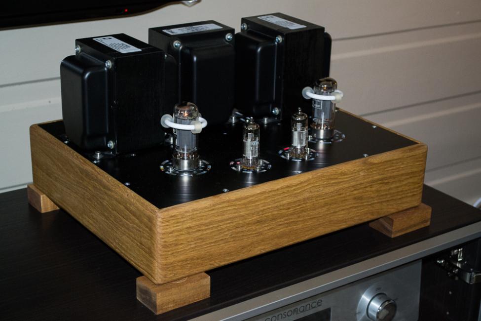

    Siden det er slutt på byggesettene kunne det vært morro å samle en serie med bilder av de versjoner som er laget

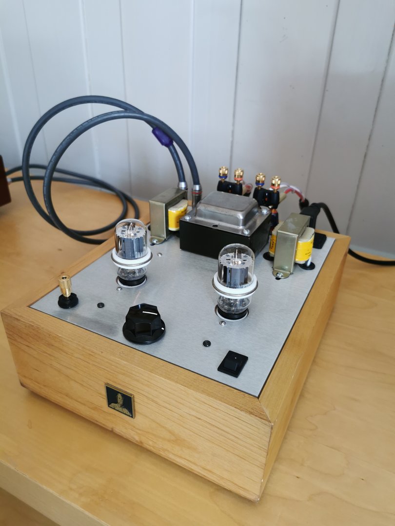

    Her er min, jeg "feiget ut" og fikk den montert av Audiomix med eikeramme, sort eloksert alu topp og bakplate. Avvik fra std byggesett er høyere spenning med Hammond 372JX, dbl 159T chocke, store 1627SEA utgangstrafoer og V-Cap CuTF .47uF
    Vis vedlegget 175435
    Vis vedlegget 175436
    Vis vedlegget 175437
    Vis vedlegget 175438
    Nå har denne havnet hos meg, den er litt moddet fra originalen, det er blitt noen flere kondiser nedi (eg.oppi der)
    Jeg har allerede glemt hva Jorwed sa, men er det du som har gjort dette, Audiomix?

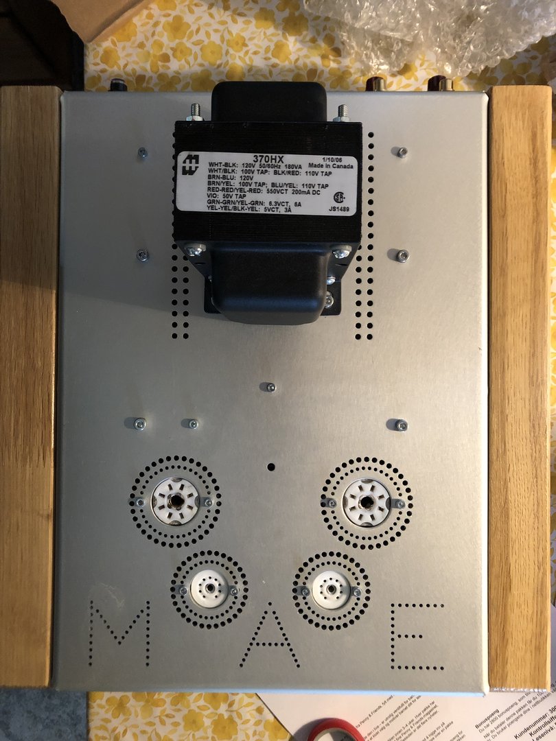

    Vis vedlegget 577305
    Klippet fra post 497#
    Avvik fra std byggesett er høyere spenning med Hammond 372JX, dbl 159T chocke, store 1627SEA utgangstrafoer og V-Cap CuTF .47uF.
    Edit: Ser at du fant den selv :)

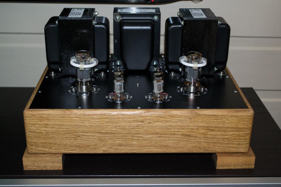

    Joda Jørgen, man ser at MAE SET1 og MAE HP ikke er like uten å snu den, men hvis du sammenligner bildet av innmaten fra post 497# med bildet jeg har lagt ved ser du at det er stripset fast et par kondensatorer som ikke var der originalt.
    Og jeg er nysgjerrig på hvorfor. Og hvem , når ? :)
    Vis vedlegget 577318
    Da jeg har samme forsterker og det kun finnes 3 eksemplarer i akkurat denne konfigurasjonen så kan jeg bekrefte at dette er originalt/Hans/Audiomix

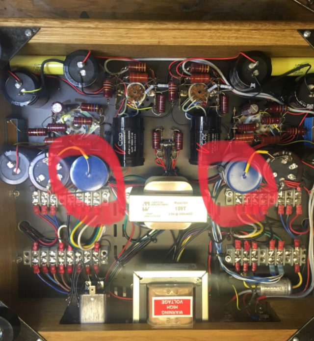

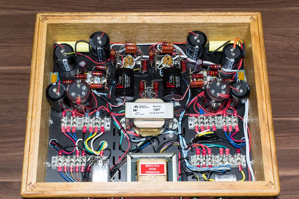

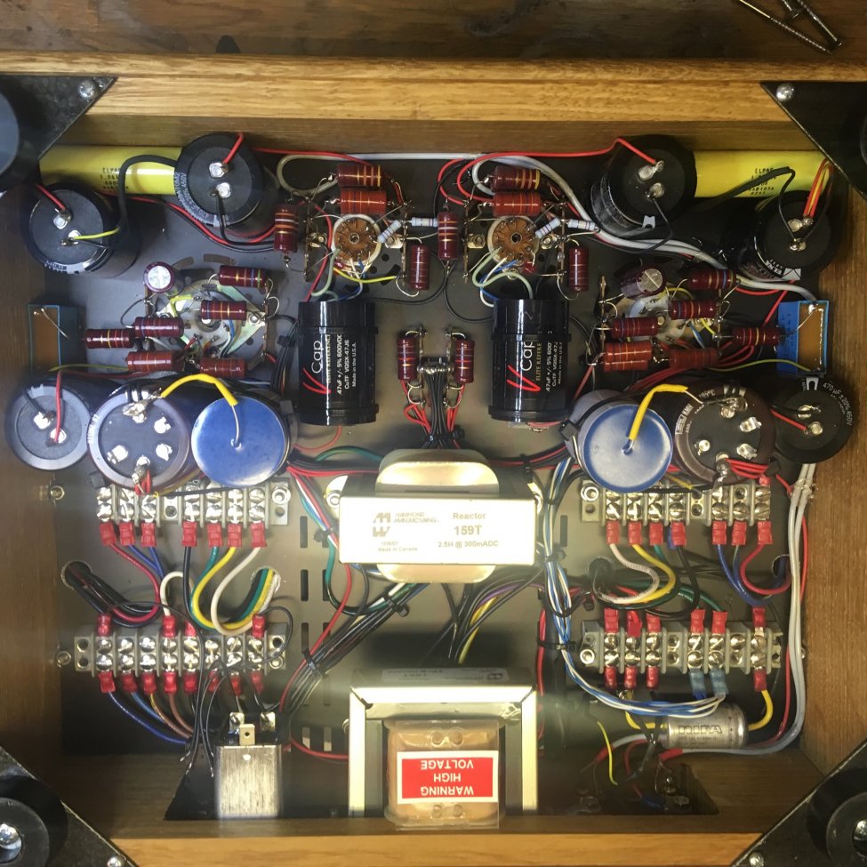

    Men hvis du ser på dette bildet fra orignalen ser du at det ikke er like mange kondiser..

    Det er kun de to blå kondensatorene som "avviker" fra originalen.
    De to er film kondensatorer som er i paralell med elektrolytt kondensatorer.
    Noen mener dette er en forbedring med hensyn til filteregenskapene.
    Det skader i hvert fall ikke.
    Ellers er denne forsterkeren så optimal som den kan bli.
    Ikke tenkt på "oppgraderinger".
    Kunne ikke falle meg inn, heller tvert imot, at jeg vurderte å fjerne de for å ha den slik den var tenkt. Det er altså ikke du som har gjort det ?

    Ikke noe jeg har gjort.
    Kan tenkes at jeg bidro med et par strips for å holde de på plass :)
    Ikke uvanlig å se at det kobles en film kondensator i paralell med en elektrolytt.
    Mest innen DIY miljøet.
    La de være i fred :)

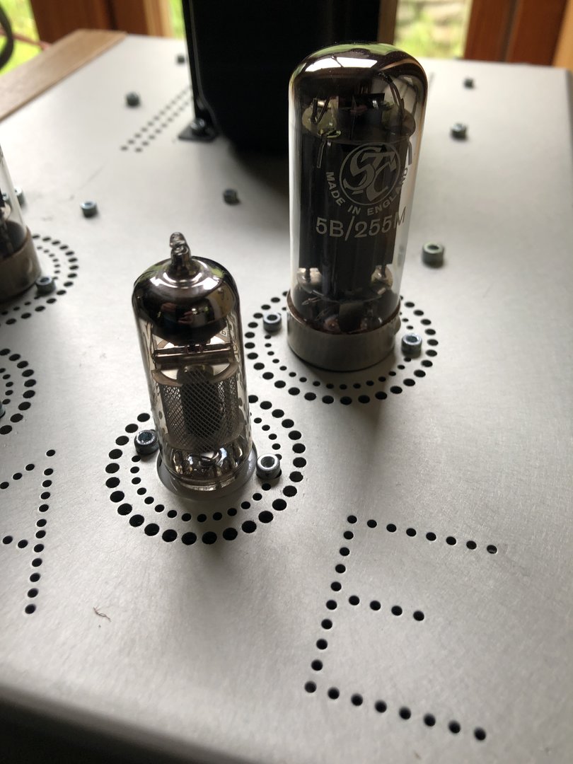

    Hans har rett, - jeg surra - den du kaller "originalen" er min og der er ikke de to ekstra kondisene, beklager.
    Jeg tok feil av de ekstra hvite og de gule i hjørnene.

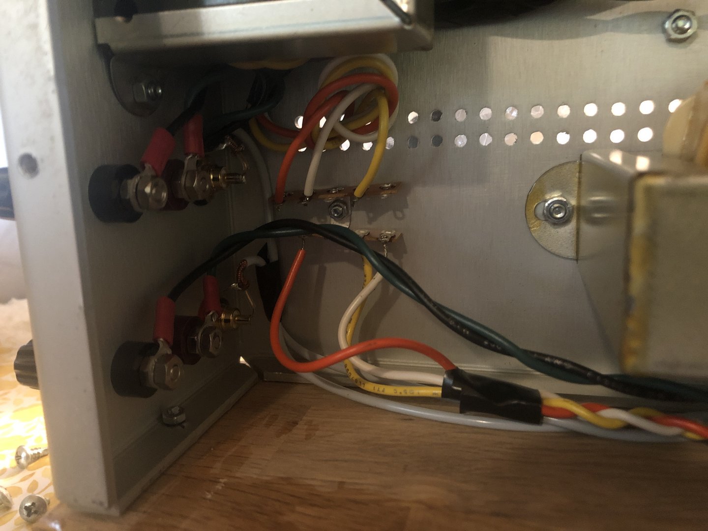

    Jeg har kjøpt en MAE SET1 som er på vei i posten. Går det fint å bruke denne på 4 Ohm høyttalere med høy følsomhet? Regner med ca 95 db v/1 watt.
    Audiomix
    05.07.2004
    13.244
    5.240
    Kongsberg
    29
    Spørs hvem som har bygd den.
    Kan være veldig enkelt å koble om til forskjellige impedanser.
    Har du flaks trenger du ikke loddebolt en gang.
    pekaill
    16.10.2011
    1.692
    1.144
    Averøy
    Takker. Jeg må åpne den da for å finne ut av dette. Legger inn bilde når jeg får den.
    pekaill
    16.10.2011
    1.692
    1.144
    Averøy
    Er den koblet for 8 Ohm?
    hvordan ser jeg det?
    ingen løse ledninger å se. Da kan jeg koble til for å prøve.
    pekaill
    16.10.2011
    1.692
    1.144
    Averøy

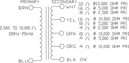

    Lenge siden jeg var borti disse, men kjenner igjen delene. Bildet jeg sendte tidligere viser at utgangsrøret ser 5000 Ohm belastning med den grønne ledningen ut fra utgangstrafoen med 4 Ohm høyttaler. Ikke noe galt i det, men du kunne også brukt den Gule ledningen og fått 2500 Ohm og kanskje fått en litt annen lyd. Men ingen høyttaler er ren resitiv last så....For meg ser det ut som denne er bygget av Audiomix så dersom du ikke har erfaring med elektronikk ville jeg kontaktet ham hvis du vurderer å bytte ledninger. Husk at Powertrafoen også har farge på ledningene og disse må IKKE blandes inn i dette.
    Som jeg ser det kan du kose deg med forsterkeren og bli kjent med lyden, men personlig ville jeg også testet lyden med gul ledning og få mer 2 harmonisk forvrenging i stedet for 3 harmonisk. VH. Bernt

    Høyttalerene jeg bruker nå har 8 ohms basser. Hvilken ledning er da den riktige? Hvilken belastning er riktig for utgangsrøret?
    BerntJ
    29.11.2002
    1.417
    204
    Prototypen jeg bygde i 2005 for Brynjar ( Motron ) husker jeg ikke, men den var basert på en artikkel fra RCA i 1938. De utviklet Beam Tetrodene som 6L6 røret.
    Jeg har siden brukt denne type forsterkere selv.
    I databladet står det 2500 Ohm til 4200 Ohm og dette er vel det som anbefales.
    Det er ikke "farlig" å bruke noe annet, men lyden kan forandre seg litt.VH. Bernt

    Ser ut til at gul ledning vil passe bedre. Er utgangseffekten påvirket av dette?
    BerntJ
    29.11.2002
    1.417
    204
    Ikke noe en hører. Vår hørsel er logaritmisk og Effekt/Desibel er ikke lineær. Fra 6,5 Watt må en minst doble for å høre forskjell.

    Ikke så godt å si.
    For det første: Er 15 ohms høyttalere 15 ohm hele veien eller bare ved 1 kHz?
    Det andre:
    Enkelt å koble om 4-8-15 ohm. Mulig det krever en liten lodde jobb.
    Det må bli SORT (0) og GUL eller HVIT.
