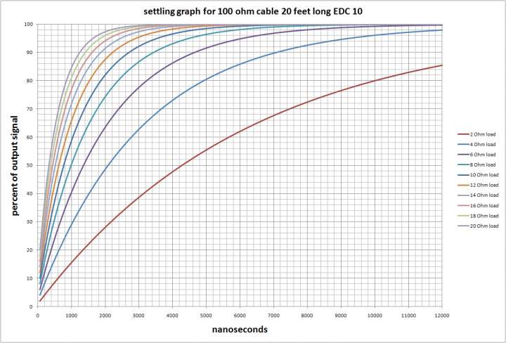

    Shure shorty. Her kommer tall.
    Kurven under er tegnet for ulike lastimpedanser ved ellers like forutsetninger. Så må man ha i mente at impedanskurven for en gitt høyttaler som funksjon av frekvens varierer på ulike måter. Om kurven ikke varierer, så vil jo settling time bli lik for alle frekvenser og det er ikke noe problem.
    Kurve hentet fra Jneutron sitt bildegalleri på diyaudio, men er også omtalt i div innlegg som jeg ikke nå finner i farta.

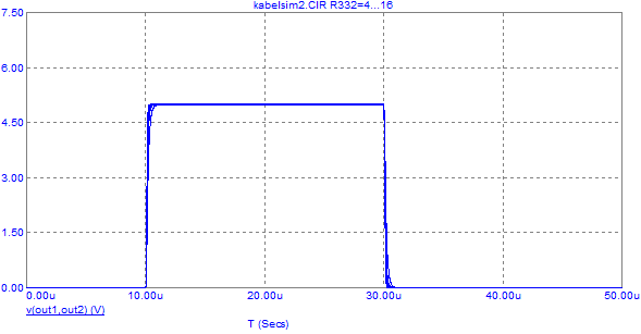

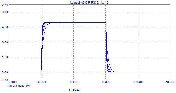

    Ja ok , er det det problem MIT siger de løser???
    Løsningen er iøvrigt stadigvæk at impedans-linariserer sine højtaler , tilnærme dem til en ren modstand, det bliver effektstærkeren også glad for , den vil performer langt bedre, og lad være med at bruge reflex , fordi det er næsten umuligt at kompensere impedansen væk, det er derimod nemt med lukket eller akustik ventil/kontrollerede utætheder uden resonans
    Men ellers er det korrekt settime vil blive afhængig af impedansen, jeg har lavet nogenlunde den samme kurve med et 4m Belden8471 kabel her, fra 2 til 20 ohm belastning.
    Vis vedlegget 300307
    Og bruge så kort et kabel som muligt, mono-blokke eller aktive-højtalerer, og brug stort nok kvadrat, her samme kabel ca 90 cm , igen belastning fra 2 til 20 ohm det er kun 2 ohms belastning som falder en smule ud, 2ohm er også ekstremt lavt, her vil de fleste forstærkere begynde at brokke sig.
    Vis vedlegget 300308

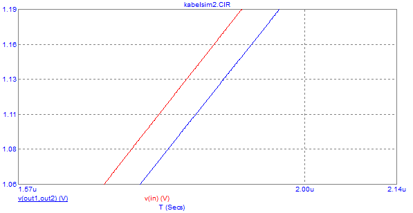

    Varför använder du stigtider i simuleringen som ligger 10-20 gånger högre än vad förstärkare,vår hörsel
    och högtalare kan återge? (tr <= 1 us i exemplen)

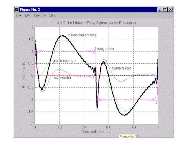

    Vel, alle er ikke alle enige om at slikt er hørbart, for å si det litt forsiktig. Den firkantpulsen ovenfor tilsvarer en frekvens på 25000 Hz. Lykke til med å høre den, avrundede flanker eller ikke. Utjevningen av flankene som er vist på simuleringen viser bare at kabelen har begrenset båndbredde et sted oppe i megahertzene, og at avrullingen avhenger av impedansen.
    Og om dette skulle være hørbart (hvilket det ikke er), er det et mye mer effektivt mottiltak å korte litt ned på kablene enn å holde på med mystiske bokser og annen voodoo. Stigetiden er proporsjonal med kvadratet av lengden.
    Til sammenligning: Her er en firkantbølge ved 1000 Hz som har gått gjennom et alminnelig fjerdeordens L-R delefilter:
    Crossover demos
    Hvis man bekymrer seg for sånne effekter i tidsdomenet, er det nok smartere å konsentrere seg om de tingene som betyr noe og kan tenkes å være hørbare, heller enn de tingene som garantert ikke er i nærheten av å være hørbare uansett.
    Griesinger snakker forøvrig om effekten av tidlige refleksjoner i en konsertsal, ikke om nanosekundseffekter i ledninger. Du må gjerne sende ham en mail og spørre om hva han synes om temaet. Jeg mistenker at han ikke vil være spesielt lysten på å bli tatt til inntekt for kabelmagi.

    Signalen som visas i diagrammen är enbart en lågpassfiltrering med varierande brytfrekvens.
    Fördröjning måste visa insignal och utsignal samtidigt och utsignalen måste komma
    allt senare och vara korrelerat till det man ändrar på, impedansen i detta fall om man vill visa
    det sambandet.
    Använd en rimlig bandbredd för en förstärkare, räkna om till slew-rate och simulera
    med ramper med denna slew-rate. Blir det någon skillnad då?
    Vis vedlegget 300345
    Crossover demos

    Nå er du vanskelig..... Jeg har sagt "noen" ganger at settling time avhenger av lastens karakteristikk og er således ofte frekvensavhengig. Tror jeg snart må legge det inn i signaturen min :) Glem også stigetid.....
    Se gjerne graf på innlegg #761
    http://www.hifisentralen.no/forumet...edrag-i-kveld-pa-blindern-39.html#post1965549

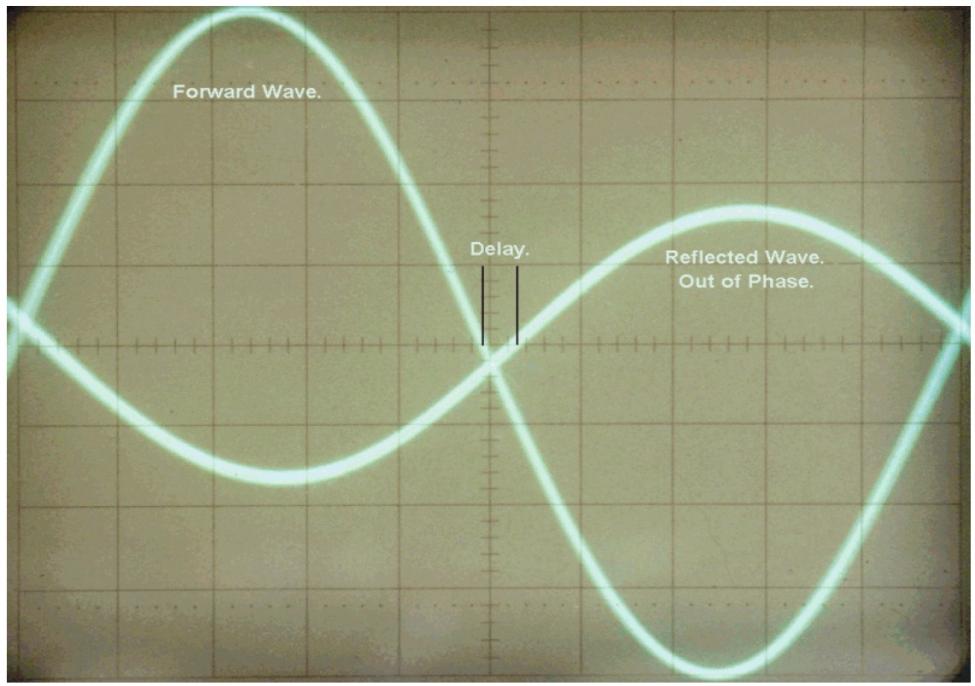

    Tolkningen er redegjort for tidligere i tråden...les gjerne tilbake litt (noen dager)...
    Konseptet går ut på å bestemme hvor lang tid det tar før lasten er oppe på den strømmen som forsterkeren skal levere inn i lasten. Enkelt egentlig, men med tall blir det enda enklere-
    8 volt skal gi 1 ampere inn i 8 ohm. Greit, da er vi enige!
    Skjer det inn i en 100 ohms kabel? Nei, han der døde karen med det rare håret sa at det ikke går an. Man må bruke T-line modellen med sine koeffisienter. Det tar derfor tid før forsterkeren ser 8 ohm.
    Regn på hvor mange refleksjoner man får i en 100 ohm kabel inn i 2 ohm, før man f.eks oppnår 90% av en impulsrespons. Kurvene jeg har vist fremkommer riktignok med en impuls med litt stigetid, titals eller hundre nano tror jeg. Men settling time vil gjelde enhver endring, på grunn av at impedansene er ulike og tiden det tross alt tar i virkeligheten.
    Man kan likegodt bruke sinuskurver istedet for impulsrespons, og man kan vise settling time som en tidforskjell. Cyril Bateman klarer til og med å måle tidsforskjellen mellom sendt og reflektert 10 khz sinusbølge. Ikke det samme som settling time, men enda kortere. Vi ser ikke trinnene til refleksjonene siden kurven er så glatt, men vi ser altså tidsforskjellen til tur/retur hver gang, og dette i en høyttalerkabel.

    Har leget lidt med Belden 8471 kabel, og en realistisk model af en 2 vejs højtaler.
    Ser ud til at der er to problemer, det ene opstår når belastningsimpedansen gå mod nul.
    Det vil forårsage forskellige stigetider og faldtider afhængig af belastningen værdi og frekvens, dette ser ud til at skyldes serieresonansen i kablet , modstanden og induktionen, jeg vil nu snarer kalde det en slags overgangsfrekvens , har vist problemet på forrige side. http://www.hifisentralen.no/forumet...veld-pa-blindern-post1965873.html#post1965873
    Alternative løsninger til MIT's løsning på dette problem , er så kort kabel som muligt ,under en meter , impedans linearisering af højtaleren, og vælg relativ høj impedans 8 ohm eks.v. , et kabel som har bedre impedans-tilpasning Zo = 8 eller 4 ohm, det kunne være to store fladevalsede ledere som lægges tæt sammen som her i http://www.goertzaudio.com/contents/en-us/d14_Goertz_Audio_Store_MI_Ordering.html Goertz kablet.
    Typisk vil et kabel med lav Zo have stor kapacitet, Goertz kablet har noget der ligner 10 gange mere kapacitet end et normalt kabel, til gengæld har det så tilsvarende mindre induktion, men man bør være opmærksom at den store kapacitet kan skabe problemer, bl.a. for forstærkeren.
    Er man til DIY kan man købe en folie-spole af dem som normalt bruges i delefiltre, og bruge materialerne derfra til at lave et lav-impedans kabel.
    Så er der den modsatte situation hvor belastningen gå mod uendelig høj modstand, det vil en højtaler gøre i diskant området hvis den ikke er impedans-korrigeret.
    Det giver frit spil for refleksitioner/parallel resonansen som ligger højt i frekvens, typisk i MHz området, og jo kortere kablet er jo højre frekvens. På en firkant vil dette manifisterer sig som dæmpet svingning, frekvensen vil være bestemt af både kabelængde, kabeldata, og belastning. Mere uddypende her http://www.empiricalaudio.com/computer-audio/audio-faqs/are-cable-resonances-real
    Spørgsmålet er om der kan være små rester tilbage i det hørbare område.
    Det kunne noget tyde på i hvert tilfælde i simulationer, mængden vil være afhængig af et samspil mellem kabel ,belastning,og forstærker. Iøvrigt lige som det først beskrævende problem .
    Som sagt opstår problemet på grund af belastnings impedansen blive høj, og det ser ud til at være nemt at løse, placere en modstand som er ca lig med kablets karakteristiske-impedans over højtalerklemmerne.
    Her har indputtet været 20KHz, kablet et Belden8471 , plus en 2 vejs-højtaler model , som ikke er impedans-korrigeret, og der ses umiddelbart ud til at der er små rester af den høje refleksions-resonans tilbage i signalet, nu er det kun simu ,og skal tages for det det er. rød indput , blå over højtaler klemmerne.
    Der placeres en modstand over højtaler-klemmerne som er lig med kablets karakteristiske impedans i dette tilfælde 75 ohm, og alle tendenser til uro er pist borte.
    Måske det her snarer skal betragtes som en slags støj end specifikt refleksiitoner, støj som kan interferer med audio-signalet på flere forskellige måder, i selve signalet, igennem stel, og strømforsyninger.
    Vis vedlegget 300378
    Transmission-line-modellen saknar betydelse när våglängden för 20 kHz är runt 12000 meter och en högtalarkabel
    några meter. Impedansen (100 ohm) du nämner har ingen betydelse, det är RCL-värdena för kabeln som inverkar.
    Transmission-line-modellen förutsätter oändlig längd på ledningen, λ/8 brukar användas som en gräns när inverkan
    av kabelländen börjar märkas, det finns andra sätt att sätta gränsen på men några meter ligger mycket långt bort
    från alla så referenser till transmission-line-modellen visar inte på kunskap, tvärtom.
    Bilden ovan ljuger, för att få 180 grader fasvridning krävs en mycket mycket lång kabel.
    Jämför periodtiden för 20 kHz, 50 μs med fördröjningen på 15 ns (~3 meter kabel) så framgår att allt sker
    samtidigt och fasförskjutningen från kabellängden är mycket liten. Signal och påstådda reflexer ligger
    i fas, signalen är för långsam för att reflexer ska märkas (stigtid!!)
    Att låta generatorn i en simulering ha 0 stigtid innebär att det genereras energi i ett frekvensområde
    långt utanför audio-området. Kanske det behövs för att kunna påstå att transmission-line-modellen gäller
    men den energin är ett spöke, finns inte i verkligheten.
