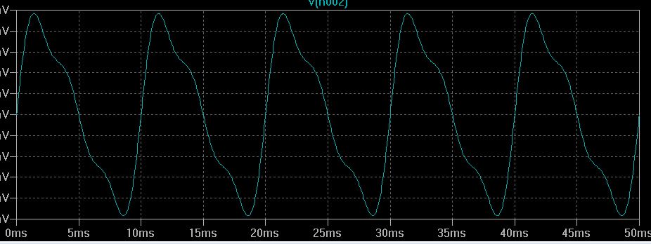

    Under er tidsforløpet til en kompleks figur som består av grunntone (100Hz) og overharmoniske. På en måte kan tidsskalaen være avstanden.
    Hvor er det du mener "mellom punktene" er?
    Vis vedlegget 298000
    Var dette så komplisert, da? Der har du en andreharmonisk som skjevdrar bølgeformen. Den er i positiv fase med grunntonen de første 2,5 ms og øker amplituden til mer enn grunntonen alene, og så er den i negativ fase de neste 2,5 ms og reduserer amplituden til mindre enn grunntonen alene. Det er det som skaper den skjeve bølgeformen. Etter en periode av grunntonen, 10 ms, er grunntone og andreharmoniske tilbake i samme faseforhold som ved 0 ms. For alle punkter mellom 0 ms og 10 ms er det en faseforskjell mellom grunntone og overtone som øker lineært fra 0 til 360 grader. Så gjentar det samme seg for neste periode av grunntonen. Den andreharmoniske ved 200 Hz gjør 720 grader fasevinkel (to perioder) på samme tid (eller avstand) som grunntonen gjør 360 grader (en periode).
    Jeg tror vi snakker forbi hverandre.
    Du spurte om en fiolin ville høres ut som en fiolin om du tok et steg tilbake og som du sa "faseforholdet mellom overtonene forskyver seg voldsomt"
    Jeg argumenterte for at lydfiguren er repetitiv og forholdet mellom grunntone og overtoner er fast, og at avstanden er likegyldig for å kjenne igjen signaturen til en fiolin.
    Resten blir retorikk.

    Ja, det er jo poenget. Den opplevde lydsignaturen endrer seg ikke, selv om grunntone og overtoner roterer i fase i forhold til hverandre. De har samme fase som ved kilden etter hver hele bølgelengde av grunntonen, ellers ikke. Ørene og hjernen vår er utviklet for å kjenne igjen lyden av ting uavhengig av de faseforholdene som følger av avstand. Det ville jo vært utviklingsmessig uheldig om lyden av en leopard ble oppfattet som lyden av en spurv hvis avstanden ikke var eksakt riktig. Darwin ville tatt seg av sånt ganske fort.
    En bivirkning er at vi heller ikke er så følsomme for fase og frekvensavhengige tidsavvik i reprodusert lyd som enkelte vil ha oss til å tro. Vi opplever stort sett ting i frekvensdomenet, men kan også høre avvik i tidsdomenet hvis det blir riktig ille. Jeg tar et lite forbehold om hvordan vi oppfatter de første millisekundene av en brå transient, f eks en kvist som knekker eller lignende. Der foregår det noe ulinære greier som ikke er helt forstått.
