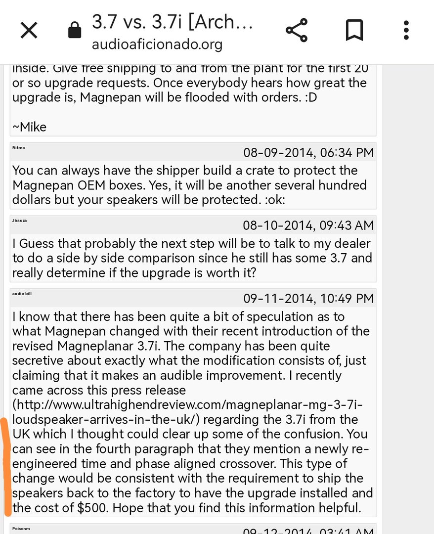

    Det er ikke lett å finne fakta på hva som er forandret fra 3.7 til 3.7i, men det står nevnt flere steder at det er snakk om mindre endringer i delefilter.
    Det hevdes at man får 3.7i til å framstå som en høyttaler med "fullere" lyd i mellomtone og at den er mer "easy on ear", altså mer behagelig å høre på enn 3.7.
    Magnepan selv sier at det er en forbedring, men den er ikke så stor at de ville gå vekk fra modellbetegnelsen. Altså derfor ikke noen 3.8.
    "Som vanlig" er folk på nettet ikke helt enige om hvor store lydmessig forskjeller det er på 3.7 og 3.7i. Det spriker mye. De fleste mener likevel at "i" er en forbedring.
    Akkurat som de aller fleste mener at 3.7 er en bedre høyttaler enn foregående 3.6.
    Når man tar ut delefilter og bygger om originale høyttalere , så blir ikke modellbetegnelser lenger like aktuelle.
    Da blir det å sammenligne epler og pærer, i stedet for Åkerø og Gravensteen. 🙂
