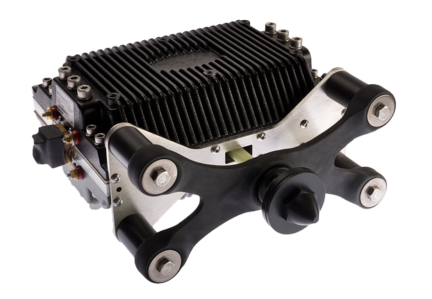

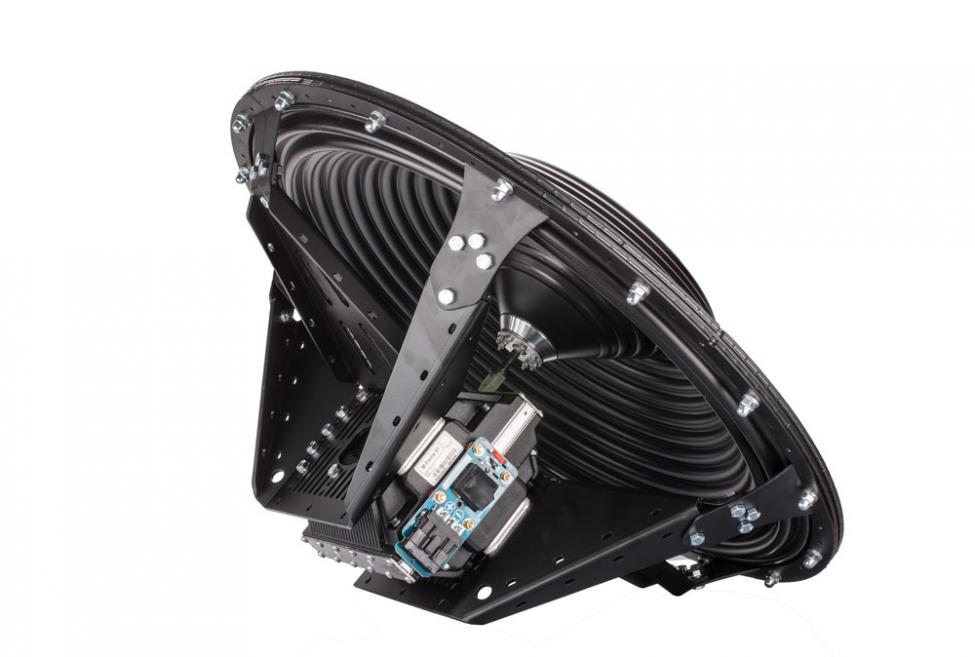

    75w kontinuerlig i FC. Det må jo bli varmt...
    Sent fra min SM-G965F via Tapatalk
    For noen år siden, da jeg begynte å leke med fieldcoil driverene til Supravox, sendte jeg en mail vedr dette med varme. ...
    "Dear Vegard,
    Yes, with high voltage, they generate a lot of heat.
    With maximum voltage ( that is to say about 14V for 400 EXC and 12 V for 215 EXC ) we advise to not use them for a long time.
    Yes, you can add a cooler system if you want to use them at high voltage, it is a solution.
    Best regards."
    Jeg ble litt gretten av svaret og påpekte at de burde ha en løsning for dette slik at driveren kunne brukes bekymringsløst ved en hvilken som helst "tillatt" coil strøm.
    Såvidt jeg husker svarte de at om jeg ønsket å benytte maks coilspenning, burde jeg heller kjøpe Alnicovarianten av 400 elementet.
    For tiden står 2 av de fire 400 exc elementene i hver sin 270l BR kasse. coilstrømmen rundt 3pluss litt ampere. Det er ikke for varmt. Det er andre problemer (integrere med hornet: "delefilter = vrient")
    Oks : jeg laget en utgave av rods regulator hvor jeg ved å kunne brytersvitsje V in, og samtidig bryter svitsje en motstand på reg' ene fikk dekket hele den tillatte strøm variasjon til coilene.

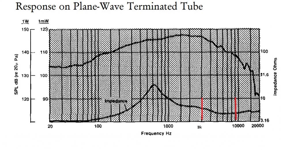

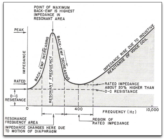

    Har tolket det til at kapasitiv last er ok, resisitiv last er best. Induktiv noe slitsom og går utover impulsvillighet sa Sluk.
    Kapasitiv er når kurven går nedover. Resistiv er den flat. Induktiv er når den stiger.
    JBL oppgir impedans målinger av kompdrivere når dem er koblet til et rør.
    Kan en kanskje benytte dette for å se drivernes beste område?
    Velger 2446 storformat og 2426 småformat.
    2446:
    2426:
    En vil holde seg unna induktiv last, så en stopper på 4k på 2446 og 9k på 2426.
    Nedover ser en at Fs på 2446 er litt under 500hz. På 2426 er den ca 650hz.
    En bør holde seg over Fs så en slipper for mye press oppver mot Fs.
    Avgrenser dermed 2446 nedover til 700hz.
    Da er dens arbeidsområde 700-4k.
    Om en sammanligner impedans mellom de to så må en velge en overlapp.
    Har valgt avgrense 2426 småformaten ved 3k. Under det vil 2446 ha finere impedansmåling.
    Da kan en sette sammen et system som benytter 2446 fra 700hz og opp til mellom 3-4k.
    2426 vil en da benytte 3-4k og opp til 9k.
    Hva med over 9k? Da benytter en egnet horndiskant til det området.
    Veit at JBL diskantene har Fs ved ca 4-4,5k. Ved 9k er en hel oktav over og dem fungerer fint.
    Nå skal det sies at hornet som driverne monteres til må passe til området, samtidig vil dem også endre på impedanskurve.
    Likevel etter min erfaring med 2446 så kan en ikke presse denne driveren under 600hz.
    Selv om hornet ganske mye endrer på impedansen.
    Som sagt, det er rom for diskusjon rundt mine tolkninger her.

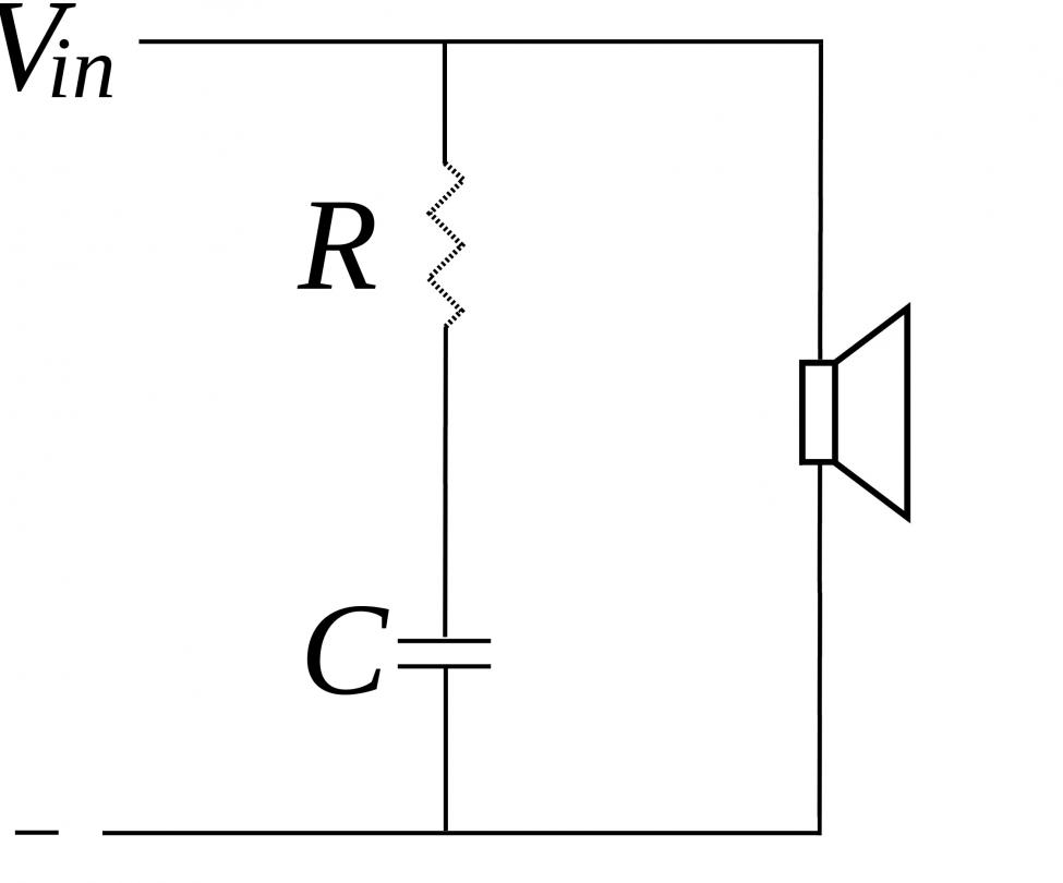

    Zobel networks and loudspeaker drivers
    Zobel networks can be used to make the impedance a loudspeaker presents to its amplifier output appear as a steady resistance. This is beneficial to the amplifier performance. The impedance of a loudspeaker is partly resistive. The resistance represents the energy transferred from the amplifier to the sound output plus some heating losses in the loudspeaker. However, the speaker also possesses inductance due to the windings of its coil. The impedance of the loudspeaker is thus typically modelled as a series resistor and inductor. A parallel circuit of a series resistor and capacitor of the correct values will form a Zobel bridge.
    because the centre point between the inductor and resistor is inaccessible (and, in fact, fictitious - the resistor and inductor are distributed quantities as in a transmission line).
    The loudspeaker may be modelled more accurately by a more complex equivalent circuit. The compensating Zobel network will also become more complex to the same degree.[3]
    Note that the circuit will work just as well if the capacitor and resistor are interchanged. In this case the circuit is no longer a Zobel balanced bridge but clearly the impedance has not changed. The same circuit could have been arrived at by designing from Boucherot's minimising reactive power point of view. From this design approach there is no difference in the order of the capacitor and the resistor and Boucherot cell might be considered a more accurate description.

    Om jeg er så veldig oppegående er nok omdiskutert :D
    Men prøver i hvertfall finne ut av ting, hva som er viktig og mindre viktig.
    Zobel krets er kjent. Impedanskorreksjon.
    Fint å benytte på drivere, spesielt i bassområdet, om en driver med passiv deling.
    Med et godt zobel nettverk kan en omtrent designe filter som om driver er en resistans.
    Benyttet dette på første OBene på bass med godt resultat.
    Det er godt mulig dette kan benyttes om en har aktiv deling og f.eks rørforsterkere for å få en finere og enklere last.
    Men er skeptisk til bruk av zobel på drivere oppover i frekvens. Det virker inn på frekvensrespons, har prøvd dette på fulltone.
    Mitt innlegg ovenfor var kanskje knotete, men forsøket er om en kan benytte impedanskurven til drivere for å identifisere hvordan driveren oppfører seg og kanskje konkludere med område den ikke er så godt egnet.
    Zobel nettverk vil ikke kunne "reparere" JBL 2446 sin oppførsel ved 10khz som et eksempel.

    ¨Jeg bruker Zobelfilter på bassen selv om jeg bruker elektronisk filter. Måtte måle meg fram til få riktig verdi på kondesatoren og en flat impedanskurve. Leif Ernstsen fortalte meg hvorfor, kan ikke huske hva han fortalte! Kankje du har svaret Oks 81:)
    Bruker zobelfilter på mellombassene(i MTM) som går opp til 2000Hz også. Har passiv deling her, da det elektroniske delefilteret deler ved 109 hz. Delefrekvensen(ved passiv) vil jo bare bevege seg litt opp eller ned ved forskjellig impedans på driveren? Synes at 8 tommerne har en bedre definisjon over 100Hz enn 12 tommerne i bassen.
    Ellers så høres det greit ut:)

    Nei noen doktor grad i zobel har jeg vel ikke :D
    Men oppgaven til filteret er vel å kompensere for stigende impedans skapt av talespole.
    Summerende impedans blir vel kanskje seende litt mer ut som dette om en treffer godt?
    Har vel sånn sett egentlig prøvd en slags zobel på kompdriver også, bare med å sette en rein motstand parallellt med driver.

    Nå er det så lenge siden jeg drev med dette. Kankje motstands verdien har like stor betydning! Måtte holde på en stund for at det stemte. Da det er tabeller for dette for en fast impedans, så vil ikke dette stemme helt i praksis. Da det viser seg at en 8ohms høyttalere kan måle 7ohm ved impedansmåling(Clio)
    har noen bånddiskanter som har en impedans på 2,5 ohm. Når jeg dempet disse med ca 2db med en serie motstand. ble impedansen 4 ohm på denne. Da måtte jeg også forandre på komponent verdiene i delefilteret. Da ble systemimpedansen også høyere. Noe som også var ønskelig. Noe som ikke innvirker på de forsterkerne jeg bruker nå. Jeg prøvde en gammel Maratz receiver(2250B) , da ble den den ganske varm:D

    Husk at en høyttaler er nominelt 8ohm.
    Om en ser på kurven over så er impedansen på minimum ved 400hz. Over og under dette er den høyere.
    Med zobel så er vel målet at kondensatoren skal begynne å lede rett over 400hz og vil videre lede mer og mer oppover i frekvens.
    For at det ikke skal kortslutte har man motstanden som blir lasten.
