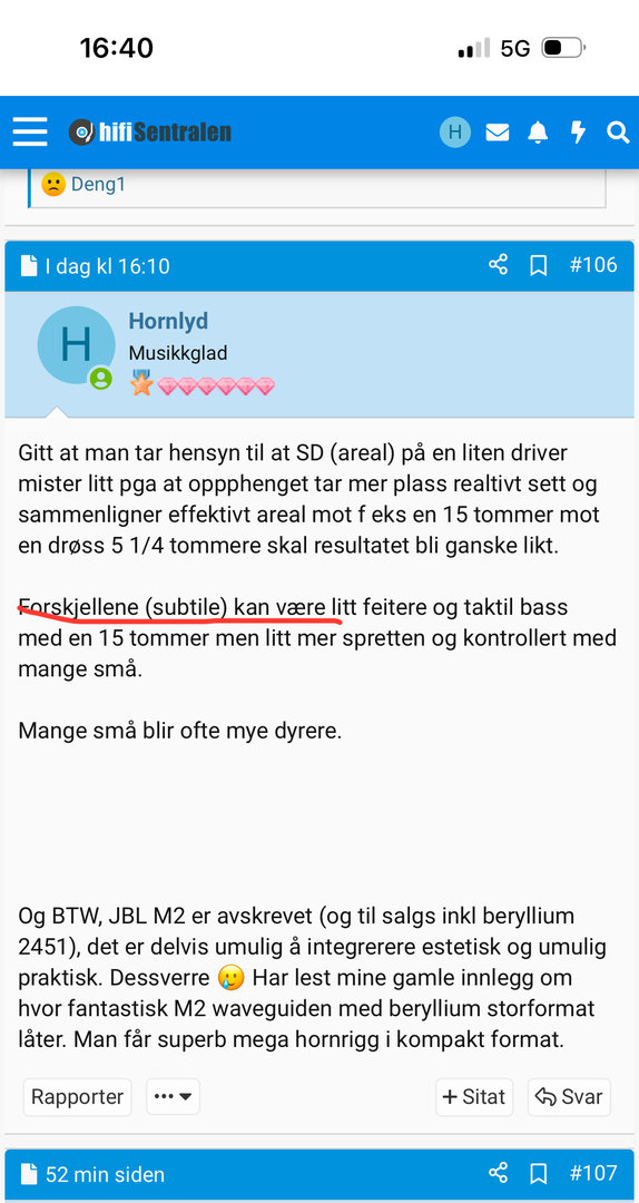

    Gitt at man tar hensyn til at SD (areal) på en liten driver mister litt pga at oppphenget tar mer plass realtivt sett og sammenligner effektivt areal mot f eks en 15 tommer mot en drøss 5 1/4 tommere skal resultatet bli ganske likt.
    Forskjellene (subtile) kan være litt feitere og taktil bass med en 15 tommer men litt mer spretten og kontrollert med mange små.
    Mange små blir ofte mye dyrere.
    Og BTW, JBL M2 er avskrevet (og til salgs inkl beryllium 2451), det er delvis umulig å integrerere estetisk og umulig praktisk. Dessverre 🥲 Har lest mine gamle innlegg om hvor fantastisk M2 waveguiden med beryllium storformat låter. Man får superb mega hornrigg i kompakt format.
    Du er nysgjerrig på alt, men ikke det spor interessert i å finne ut av ting.
    Jeg med 24" burde vel da ha noe av den feiteste bassen som finnes? Om bassen oppleves feit eller tørr bestemmes av helt andre ting en størrelsen.
