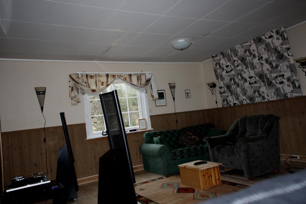

    Hei og takk for hyggelig og informativt svar.
    Her et lite bilde. Beklager rotet men jeg har
    nettopp flyttet ned fra 2 etasje.
    Men dette spiller meget bra.
    Lasse.

    Hva er det du har bak høyttalerne?
    Om du vil bli kvitt refleksjonerne bak, da må du ha ganske heftige absorbenter der suger opp lyden. Prøv med to madrasser om du har lyst.

    Det er 4 lag akustikk plater og så 7.5 cm med luft. Jeg har noen i litt finere utførelse
    som jeg hadde i taket i mitt tidligere lytte rom.
    Disse gruser enhver madrass for å si det sånn.
    Men jeg må få noen til å måle litt for meg.
    Til nå har det gått veldig på egne ører og de er over 50 år gamle.
    Skulle vel ha skiftet membran i de først men tror det blir litt kinkig :)
    Kroken jeg spiller i er på tvers og den måler 4,50m x 3,80
    Avstand fra toppen av ht til veggen er ca 81-84 cm, litt toe in.

    Ok Lasse, de plater så litt "flimsy" ut på bildet, virker som du har plasert høyttalerne veldig fint, men er der rom for litt ommøblering av spisebord f.eks.? Jeg tenker alltid symmetri....
    Jeg har gjort masse målinger på mine men gidder ikke lenger måle over 200 hz. Panelerne er totalt uten avvik om man måler på panelene. Med Radio Shack og korreksjoner for denne, da har jeg sånn ca. +/- 3 db ned til 40 hz, da øker subben trykket litt på 40 og 30 hz. Har brukt frekvens sweep fra Stereophile test cd no: 3 fra Squeezeboksen til dette.
    Har ikke prøvd REW eller liknende, får sikkert horrible resultater, og da får jeg bare problemer med waf og sånn.

    Takk for god info. Nytt bilde kommer i morgen med opprydding av rot osv.
    Tror det er forbedringspotensialet her :)
    Tv skal uansett vekk og begge ht + spisebord litt lengre til venstre.
    Ja platene er uten finish. Skal være et trekk over. Nye kommer i morgen.

    Slik ble det, kanskje noe midlertidig men lyden er meget bra.
    Skal rydde opp i kabel kaoset også.
    ML var bedre en jeg trodde :)

    Ser meget bra ut, jeg ville kanskje vinkle de litegran mere men det må man eksperimentere med.
    Du bruker nesten rommet som George Cardas anbefaler, ikke ofte man ser det.

    Hei
    Er det mulig å tilte bare toppen eller mener du hele høyttaleren?
    Dine høyttalere kommer ikke med justerbare spikes?
    Hva er det for noen knotter du har under høyttalerne nå, eller ser føtterne virkelig sånn ut?
    Som Scooge skriver kan du tippe de litt forover, det har en fordel og en ulempe. Fordelen er at du få mindre refleksjoner i taket og mer direkte lyd, desuten vil lyden der sendes bakover rettes opp og du får mye mere "rom" i lyden. Ulempen er den at om du har stor stue vil du ikke høre lyden bra om du står opp på avstann og lytter siden vinklingen nå er nermest vannrett, før blev lyden slynget oppover. Du får ikke dette problem da du ikke har så stor stue og ikke kan komme lengere fra de enn bak stolen. Pass på ikke å tippe de for mye fremover, de skal fortsatt ha en anelse bakover heldning, ellers blir jeg nervøs de velter forover.
    Jeg har en annen metode for vinklingen, setter et merke i stolen der indikerer hvor jeg sitter, går bak høyttalerne og ser til det punktet langs innsiden av høyttaleren, da vinkler høyttaleren til jeg ser det punktet, og samme med andre høyttaler. dette er kanskje for mye vinkling for deg men, som sagt, eksperimenter.
    Du kan kjøpe hockey pucks og legge under de bakeste ben, koster nesten ingenting.

    Ja Niels, du har selvsagt rett i det med at lyden ikke blir bra om man befinner seg i stående stilling. Man mister jo det meste av øvre mellomtone / diskant, men det spiller jo mindre rolle?
    Man sitter jo som regel i godstolen når man lytter, og da spiller det jo mindre rolle. :)

    Yepp, helt korrekt, det er bare nevnt i manualen. Ikke noen kritikk egentlig, men manualer har noe over seg noen ganger, de skal få alt med seg for at ikke noen skal kritisere etterpå. Samme som mikrobølgeovnens manual nevner det ikke er lurt å tørre den våte hunden i den....:)

    Hei
    Jo de kommer med justerbare spikes. Disse sitter på men jeg har satt gummi dørstoppere utenpå.
    Har også lest dette med hockey pucker. Skal testes. Skal også teste kun med spikes.
    Lyden er viktigere en stuegulvet mitt. Lager spikes noen merker kan det slipes :)

    Du kan legge 50 øringer under de spikes, eller har diverse butikker små discs med en fordybning i til å legge under spikes.
