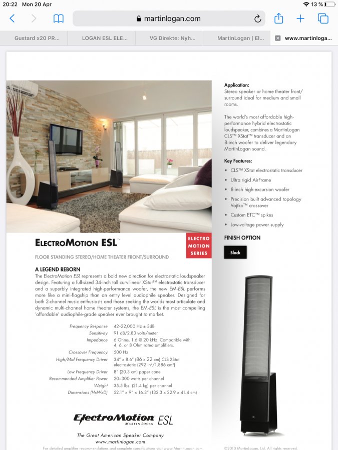

Jeg vurderer ElectroMotion ESL. Er denne litt mindre modellen lettere å drive enn de større grunnet et mindre panel, eller er det omtrent det samme? Jeg har også mulighet til å bruke en Burmester 051, men den kan vel også bli litt i minste laget. Det er vel egentlig variasjon med lav impedanse jeg er mest bekymret for.
Takk for gode innspill!
MortenD
Hei
Jeg har hatt Electromotion ESL. Mener impedansen går ned i 1.8, men først ved de høye frekvensene. Spilte veldig bra t.o.m. med brokoblede Abrahamsen v4 (forst. ser visstnok halve impedansen ved brokobling), men lydbildet falt på plass med en Parasound A21. Utrolig mye godlyd i de høyttalerne(for pengene).
Lykke til:)

Igjen takk for engasjementet. Jeg har tro på at ML kan være mer utfordrende for forsterkeren enn en vanlig konvensjonell høyttaler. Det er lett å forstå at panelene sammen med bassen trenger mye power og at impedansen kan svinge på dem. Det som jeg ikke helt forstår er at Martin Logan oppgir På datakortet for ElectroMotion ESL at høyttaleren er 6 Ohm (1,6 @ 20kHz) men at den er kompatibel med forsterkere på 4, 6 og 8 Ohm. Burde ikke det heller stått krav til at forsterker må kunne takle ned til 2 Ohm last?
Er min oppfatning om at nyere ML er «snillere» mot forsterkeren enn de gamle?
MortenD
Hei
Lykke til:)
De dyrere modellene går ned lavere enn det. ML er svært billig ift kvalitet og du det får igjen for pengene, det gjelder hele porteføljen deres av hybride høyttalere. Det anbefales riktignok nyere generasjoner for å sikre at lydbildet er sømløst mellom sub og panel (med digitalt delefilter). Så må man regne med både tid og penger på forsterkerdelen hvis man virkelig vil ha fullt utnytte av de. I tillegg er de såpass transparent at det har mye å si hvilken DAC og sogar kabler, lydkilder etc. - da du hører det meste.
Dette er noe helt annet enn dynamiske høyttalere, men det er mye PES å få alt på stell. Du risikerer også at de blir for skarpe i lyden hvis elementene bak i rekken ikke er tilpasset din smak etc. Når alt sitter så er det etter min mening i en annen liga enn mye dyrt der ute.
