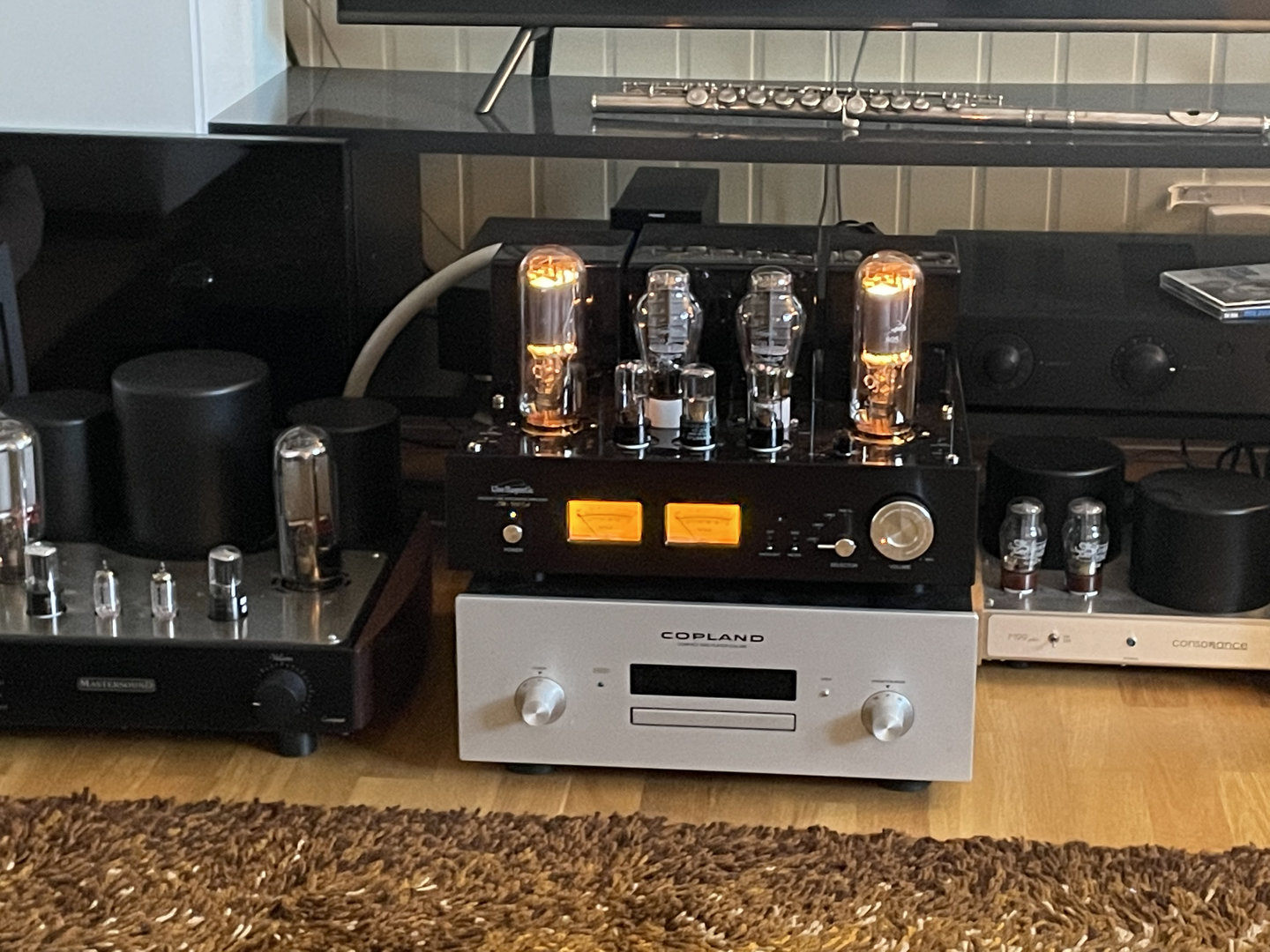

    Takker for hjelpen. Tester opp mot LM 805ia nå og ganske like på støy helt til jeg justerer feedback på LM! da er det kun trafostøy jeg hører men suset er borte

    Takker for hjelpen. Tester opp mot LM 805ia nå og ganske like på støy helt til jeg justerer feedback på LM! da er det kun trafostøy jeg hører men suset er borte Vis vedlegget 723085
    Hvis du endrer feed back, endrer du samtidig gain. Og dermed støy. Alt henger sammen.

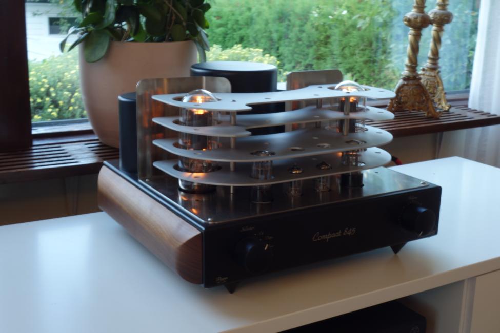

    Vi får bringe inn litt mer påskesteming i tråden - her Compact 845 igjen
    Rørbesetningen er RCA 845, 33S30 (6SN7), og et par Mullard 12AU7 som gjemmer seg litt :) God påske til Mastersound-folket!
