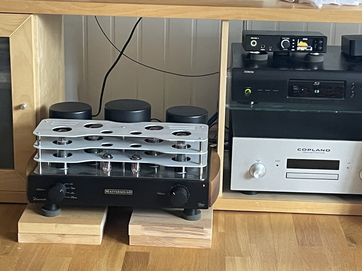

    Ja da er det tilbake på Mastersound og rør 😵💫 Dueventi er på vei inn og Luxman klasse A forsvinner ut 🙈
    Håkon_Rognlien
    6.985
    12.169
    ^ Ojda. Men topplata, da mann, topplata! Den forsterkeren fortjener da å stå på utstilling helt øverst! :)
    amason
    21.11.2017
    3.221
    2.607
    Tv’en får jeg ikke fjerne 🤣 Får se hva jeg finne på! Mulig jeg setter inn en dør der forsterker står nå og lager til en krakk etc så jeg får løftet den litt opp eller ny benk
