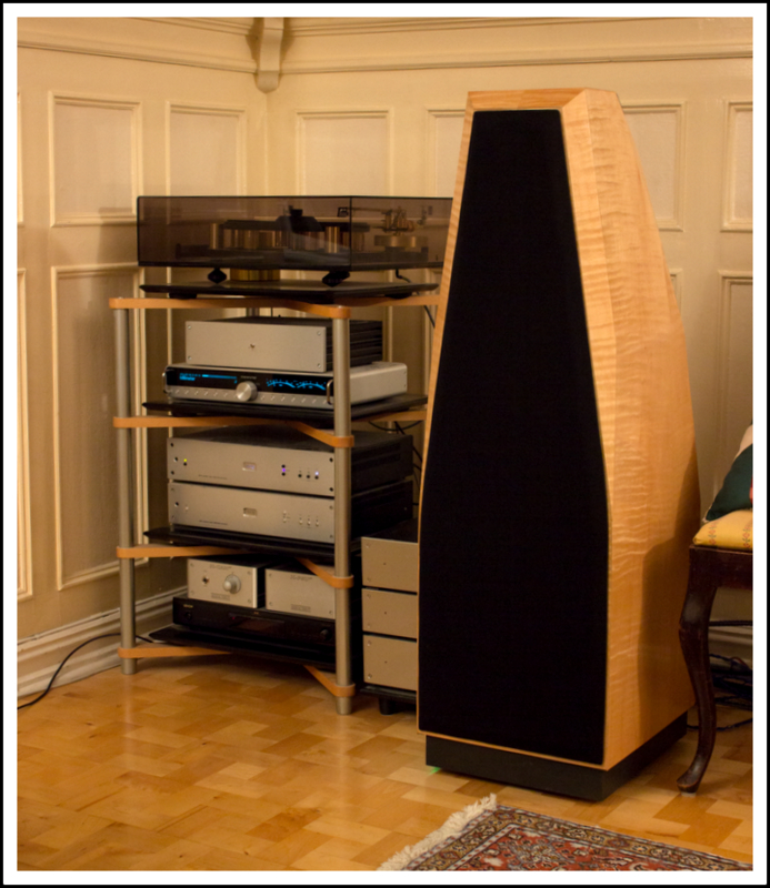

    Dette kan du bare gi opp med en gang Asbjørn. Du har kun noen skarve DIY høyttalere, så selvfølgelig vil ikke du kunne høre forskjell. Det kreves helt topp utstyr for å avdekke slike forskjeller.

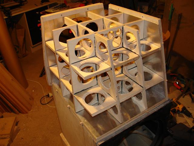

    Ja, bare noe hjemmebygget ræl av kryssfinér med et halvt dusin PA-elementer som peker i alle retninger og en stabel klasse D-forsterkere stående i hjemmebyggede rack av Biltema-deler. Kan ikke bli noe annet enn skrangling og vreng. Alt låter jo likt uansett, så det var ingen grunn til å bruke mer tid og penger enn strengt nødvendig for å få lyd i kassa.
    Litt mer seriøst: Hvis noen vil høre detaljoppløsning og evne til å gjengi de minste nyanser på et opptak, så velkommen innom. Disse høyttalerne er bygget for å gjengi det som er på opptaket uten noen forstyrrelser. Dempingen av plateresonanser og stående bølger i kabinettene er total overkill. Om man legger hånden på siden av kabinettet når høyttalerne spiller grisehøyt er det ikke spor av vibrasjoner å kjenne. De kan spille på hvilket som helst volum uten å komprimere eller endre klangfarge. Som monitorer til å høre etter detaljer, likheter og forskjeller har jeg litt vanskelig for å se hva som skulle være bedre redskap. De eneste begrensningene ligger i gjengivelsen av dypbassen, hvor enda større systemer vil gi mer fysisk trøkk.
    DAC’en er en DEQX HDP-4 med to SHARC-prosessorer og seks uavhengige DAC-kanaler etter delefilter og annen digital prosessering. Den er ikke så aller verst. Ikke Hypex nCore-forsterkerne heller.
    Det er egentlig veldig rart hvilke forskjeller jeg hører og ikke hører med den riggen. Ulike mastringer av samme opptak - bloody obvious. Digitalkabler - nah. Merkelig, det der.

    Det ser godt ud og vil tro det vil kunne afsløre det meste. Men selvfølgelig kommer det an på både det ene og det andet. Det værste med hensyn til å høre forskelle er stress.

    Det første som slår mig er rummet og så kunne jeg tænke mig å se hvordan dit digitale system ser ud. Hos Jan Nielsen en flere årtier anmelder i hifighdelity har det lydt dårlig så lang tid tilbage jeg kan huske. Det siger de fleste. Han bruger også digitale filtre etc. Han bygger nye højttalere hele tiden og det bliver ved med at være dårligt. Sådan er der så meget uforståeligt.
    39.605
    41.427
    Du ser det digitale systemet på bildet. En Logitech Transporter streamer som sender S/PDIF til DEQX HDP-4. Det var ingen problemer med å høre forskjell på et Philips CD-PRO drivverk (i Electrocompaniet EMC-1 CD-spiller) og Transporteren. DEQX’en er tydeligvis ikke immun mot jitter, den heller. Men forskjell på digitalkabler, før eller etter streamer - niks.

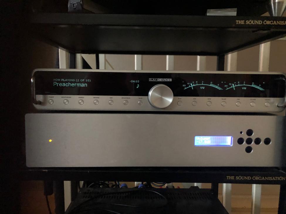

    Transporteren er riktig utmerket, den. Desverre tok Logitech kål på hele konseptet :(
    Her er min i kombinasjon med Hypex DLCP...

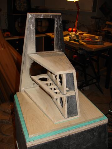

    Jo, takk, det låter nokså avstressende. Det er ikke spor av hardhet og "lyttetretthet" med mindre den finnes på opptaket.
    Å skjære til alle kryssfinérbitene for de innvendige matrisene var et par steg forbi meditasjon. Mer egnet som terapijobb for livstidsdømte, kanskje. :)

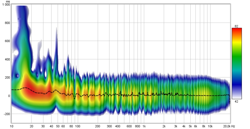

    I tillegg har jeg modifisert dem ved å fjerne bakkammeret som er montert på elementet og i stedet la bakbølgen fanges opp i et mye større kammer med dempemateriale. Det senker den andreordens forvrengningen en del. Målt i lytteposisjon i rommet blir det slik:

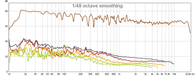

    Toppene over 1 % her skyldes kanselleringer i rommet som gjør at grunntonen mister nivå ved målingen. Korrigert for det har jeg mindre enn 1 % THD ned til ca 20 Hz. Legg spesielt merke til at fjerde- og femteordens faller markant over ca 200 Hz.
    De fleste "vanlige" hifi-diskanter produserer 10 ganger mer forvrengning enn dette, ofte 2-3 %. Bånddiskanter forvrenger enda mer og får gjerne et spektrum dominert av tredjeordens forvrengning, kanskje så mye som 10 % ved høye frekvenser. Det er ikke slikt jeg holder på med. :)
    De som mener å ha såpass "avslørende anlegg" at de kan høre forskjell på nettverkskabler må gjerne dokumentere at de har mindre enn 0,5 % THD fra 1 kHz og opp målt i lyttestolen. Inntil det er fremlagt vil jeg være litt skeptisk til påstander om mer "avslørende anlegg" enn mitt.

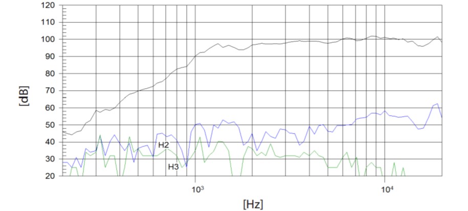

    Jeg brukte den tidligere, og fant ut sammen med en trommeslager/hifi-entusiast (hørt mye symbaler) at den var best når jeg delte oppe ved 3,5 khz. Ble aldri hundre prosent venn med den diskanten så nå prøver jeg toppmodellen til Satori - En beryllium sak.
    Og bare for ert legger jeg ut forvrengningsmåling av AMT'en fra mitt forrige oppsett Den var også modda

    Korrekt. Det er en Beyma TPL-150 som snarere har noe av den laveste forvrengningen av alle diskantelementer jeg kjenner til. Databladet viser stort sett bare andreordens forvrengning, 50-60 dB ned fra signalet ved 2-4 kHz. Det er 0,1-0,3 %.
    Av nysgjerrighet: jeg har tunet en del anlegg med TPL-150. Utrolig bra diskant! Men den kan være litt for hard i 3.1kHz-ish, spesielt om man klemmer på volum. Gjør du noe i det området?
    Bare mod’en jeg nevnte med å ta av bakkammeret og la den spille inni en mye større kasse med vatt. Kan ikke si jeg opplever noe hardhet, selv ved ganske høyt volum. En av egenskapene jeg setter mest pris på med disse høyttalerne er at klangen ikke endrer seg med volum.
