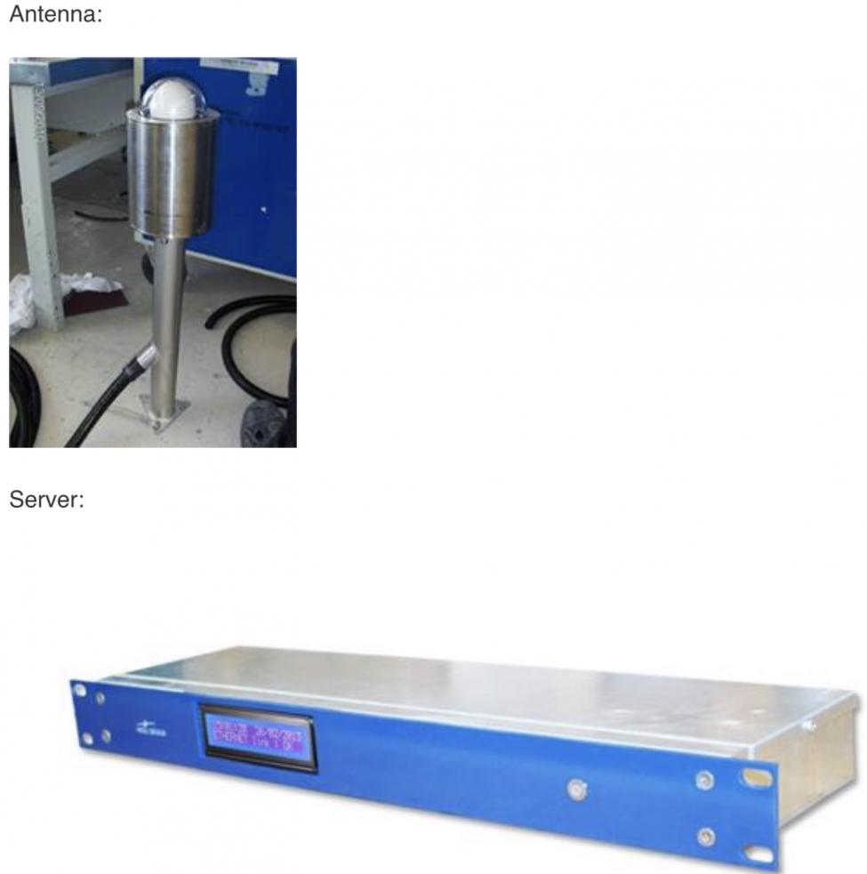

    Her er ATEX sertifisert antenne samt Stratum referanse som vi bruker på jobben.
    Jeg designet antennen.
    Komboen kan sikkert selges for en uanstendig sum til streaming entusiaster, spesielt etter 1024W rollover som kommer på søndag.....
