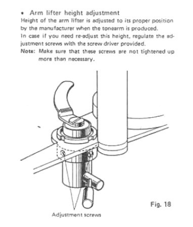

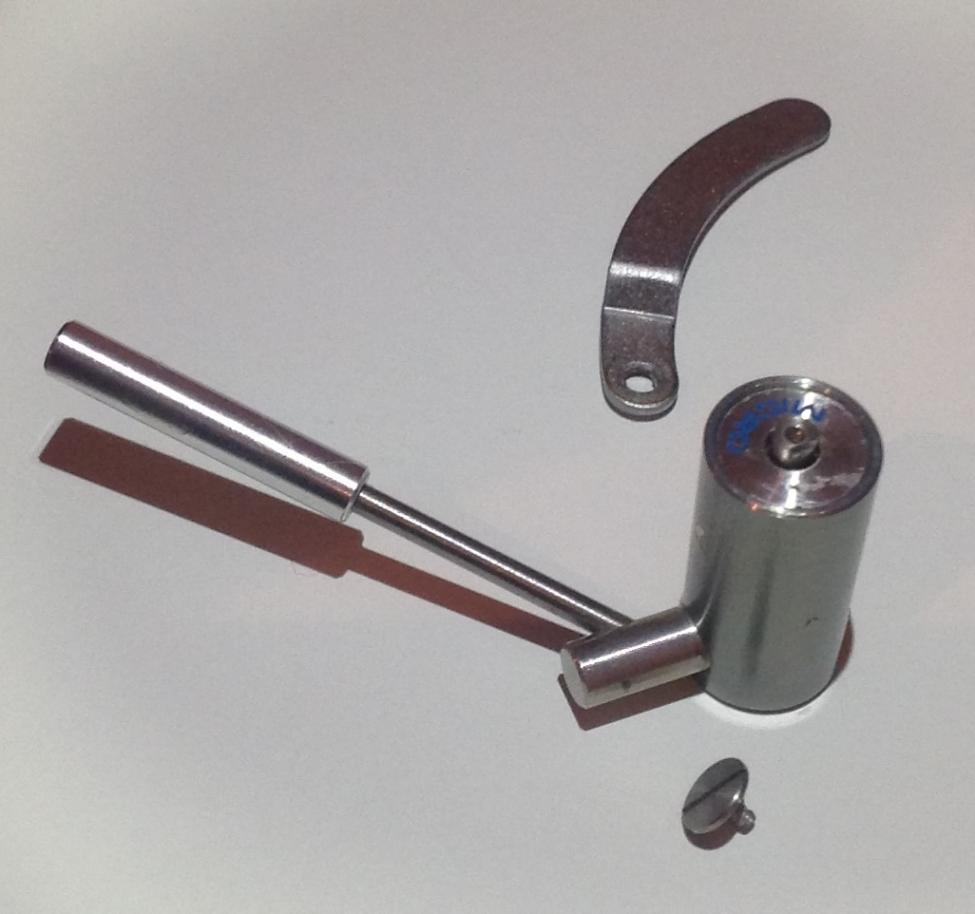

    På min 505 mkII arm så går armliften sakte ned av seg selv. Den vil ikke holde seg oppe.
    Noen som vet hvordan man justerer / ordner det?

    Vet du hvordan jeg smører den?
    Hmmm...ikke noget jeg har erfaringer med på MA505, men jeg vil mene at du skal afmontere lift-enheden ved at fjerne de 2 skruer i siden...og kærvskruen ved arm-rest så arm-rest afmonteres. Enheden kan kun trækkes nedenud grundet lift-grepet. JEG ville så
    anskaffe noget silicone-olie som varmes op og lave et varmt oliebad som liftenhedens cylinder kan ligge i og håbe at olien kan trænge ind og gøre virkning....olien skal være varm. uden dog at være så varm at den ødelægger noget.
    Jeg ved ikke om man kan skille enheden yderligere ad...måske kan man adskille mere, når arm-rest er afmonteret.

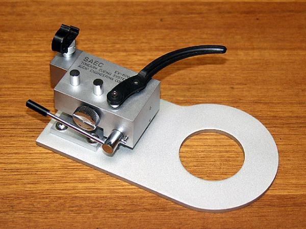

    Ja, si det.... den eneste jeg har sett for salg noensinne ble solgt av en privatmann, lettere forstyrret :cool: Er redd dette er vintage utstyr som er vanskelig å finne, Nissen. Men det dukker av og til opp tilsvarende fra Micro Seiki, ikke for ofte men dog.

    Før jeg begynner å tukle med å fylle den dingsen med olje.......
    Utrolig byggekvalitet på den greia du anbefaler Sluket :)
    57.738
    111.575
    Ja, de der er helt sjef. Så smooth senkebevegelse at det grense til det erotiske.. Og så passer den RETT på min SAC 506 12" arm og det er jo en bonus.
    Forstår ikke hva selgeren tenkte på - må ha vært mitt eget ve og vel!

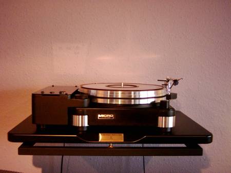

    Her er min gamle Micro DDX 1000 som sønnen min har tatt over. :)

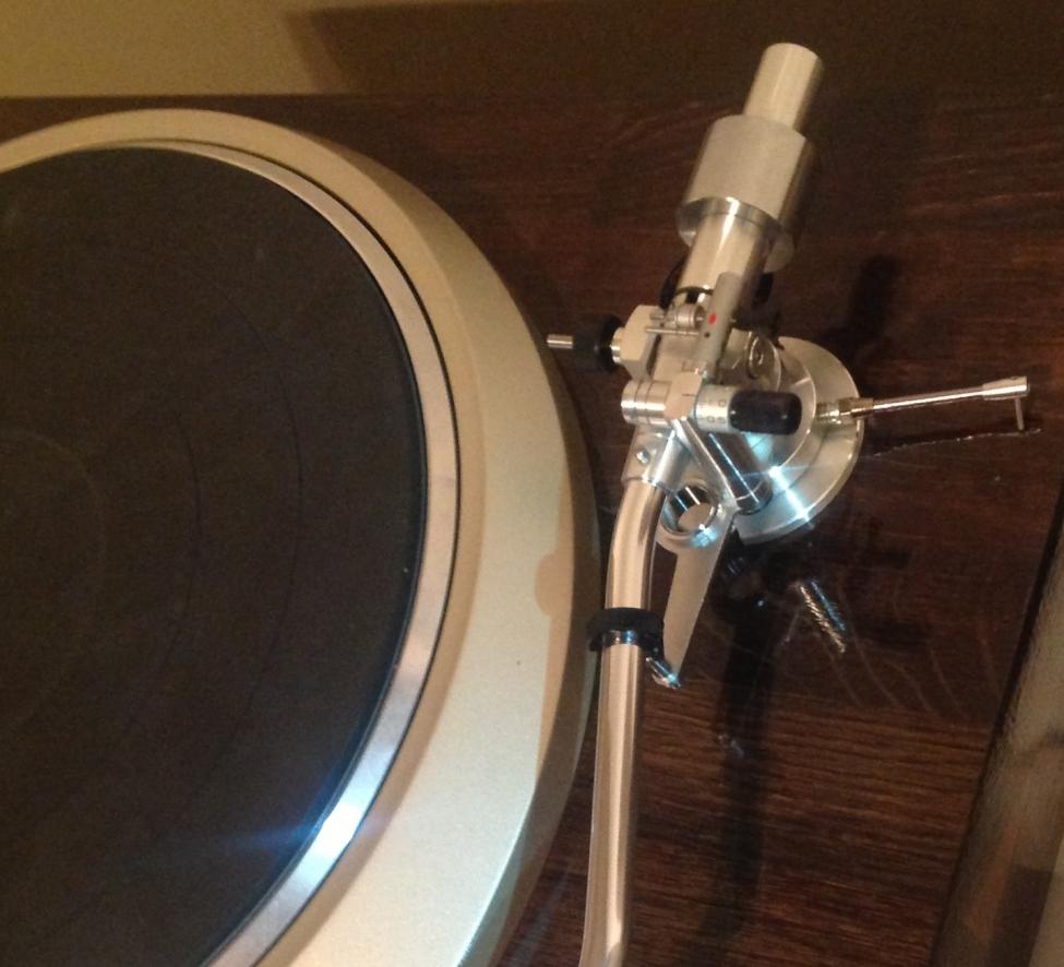

    Er MS venn også med 2 armer. en MA505mk2 og en MA101. Bruker MA505 hver dag og liker armen utrolig godt. Vet dere hvilket verktøy som skal til for å demontere armen? Det er 2 små hull i hver bolt og jeg har ikke sett lignende nøkken/verktøy før. Tenkte jeg skulle rengjøre og polere opp delene igjen.4
    Mvh Espen

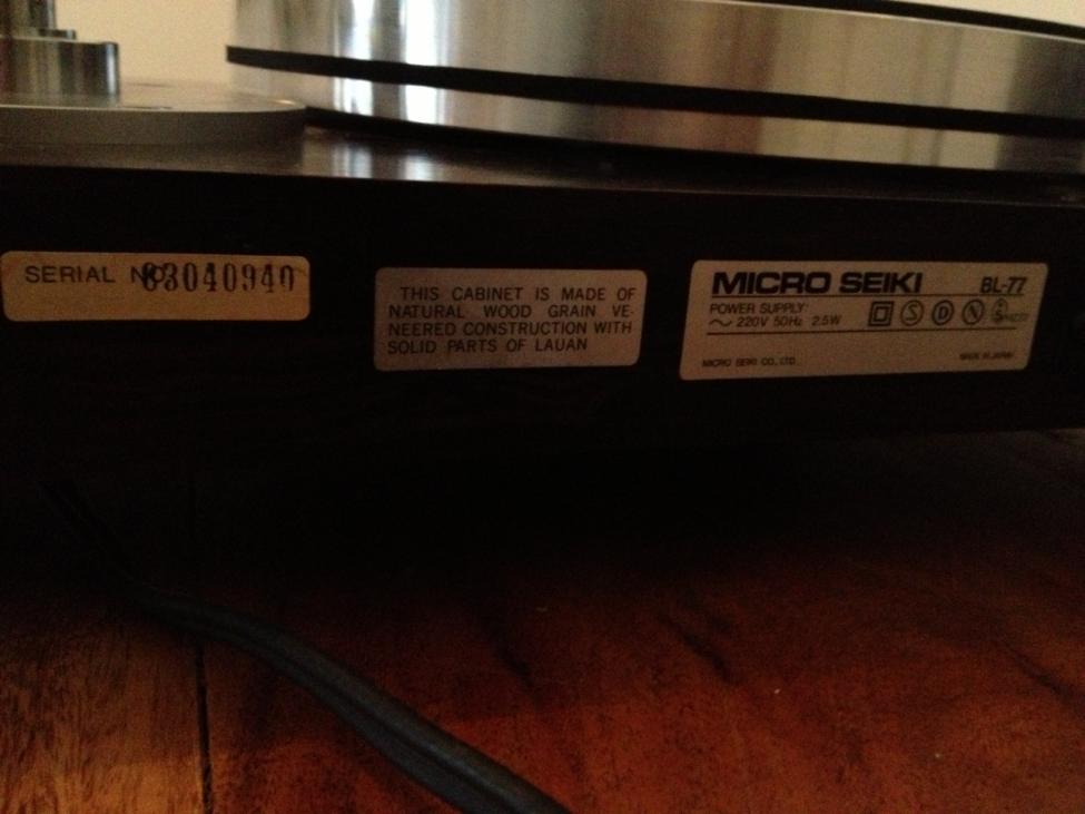

    Da er BL-77 hjemme, tok en tur-retur med bil til København i dag, tok 14 timer.
    Nå skal der pusses med mikrofiber, bil polish, treolje og vattpinner! Gleder meg...
    niels
    28.10.2002
    3.993
    1.338
    Nadadouro, Portugal
    Da er rengjøring igang, spilleren er i deler.
    Plinten er rengjort, slipt litt med 0000 uld og har fått første lag med Liberon Finishing Oil.
    Der er masse stål, armen er rengjort forsiktigt, tallerken slipt og polert.
    Begynner å se bra ut.
    niels
    28.10.2002
    3.993
    1.338
    Nadadouro, Portugal
    Voila, tre lag med olie, og en dråpe tll motoren også, armboard renset og polert, selv umbrako skruerne er renset med vattpinner, nå skal spilleren tørke en dags tid, da kan vi montere tallerken, arm og diverse deksler under spilleren.
    Mangler støvlåk til denne, om noen med BL-51 har tid, kan dere måle støvlokkets dimensjoner, tror vel BL-77 og BL-51 har samme størrelse plinth. Måler 49,5 x 38,5 cm på min.
