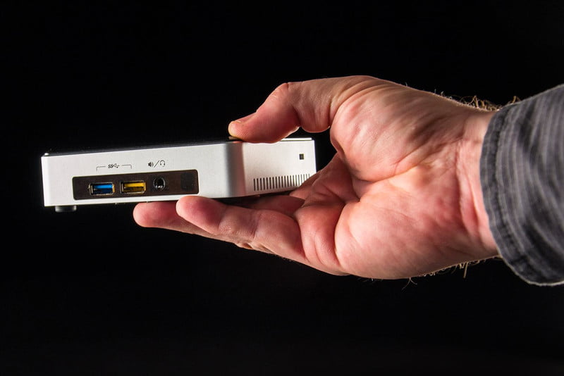

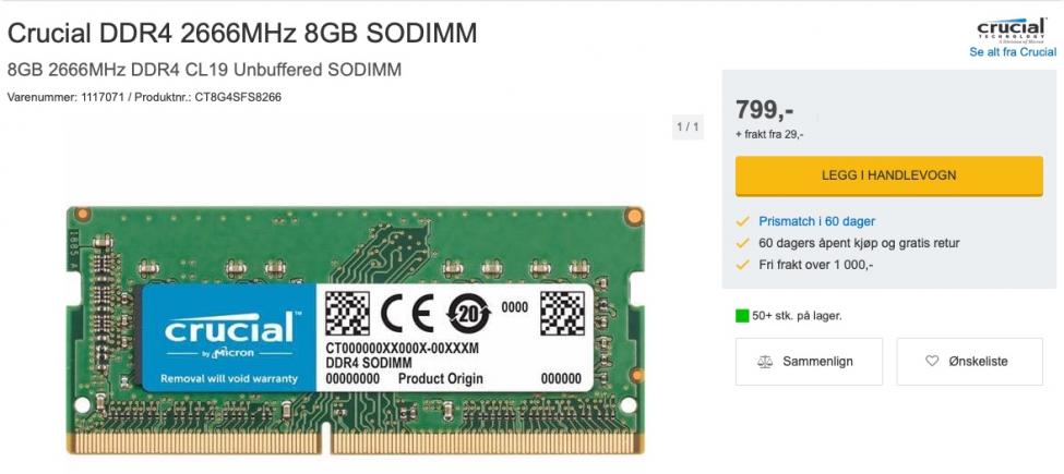

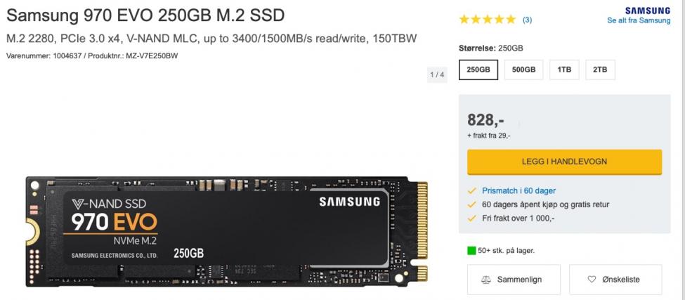

    Jeg satte som nevnt opp en NUC8 i helgen, men den ble satt sammen av det jeg klarte å finne i butikker ikke så alt for lagt fra hvor jeg bor. Hadde nok valgt noe tilsvarende men ikke 100% likt. Jeg ende opp med dette:
    Intel NUC NUC8i7BEH2 Bean Canyon (plass til 2,5" HD) kr.5099 (hadde nok valg i5 og spart en tusen lapp)
    Crucial DDR4 2400MHz 8GB SODIMM kr.730 (hadde kanskje valg enda raskere RAM )
    Samsung 970 EVO 250GB M.2 SSD kr. 830 (hadde nok blitt den samme)
    Ble i overkant av kr.6650 der jeg sannsynligvis kunne spart en tusing hadde jeg vært litt tålmodig.
    Husk at det ikke har noe for seg å kjøpe større disk eller minne så det er egentlig bare å finne det raskeste av disk og minne. Vær obs på at de nye raske diskene avgir mye varme og noen av disse selges med kjøleribber. Er veldig små disse NUCene og om du skal ha den i samme rom som du spiller musikk i så kan varme være noe å tenke på da det er vifter i disse. Det er flere som leverer disse i kabinetter uten vifte, men det tar jeg ikke opp nå.
    Dette er nok det jeg hadde valgt nå:
    Intel NUC NUC8i5BEK2 Bean Canyon (legg på kr.1000 så har du den kraftigste cpuen du kan få i dag) kr. 4000
    Crucial DDR4 2666MHz 8GB SODIMM kr. 800
    Samsung 970 EVO 250GB M.2 SSD kr.830
    Totalt: kr.5630 (avrundet) kr.6630 med i7.
    NB! Ikke på godkjent listen til Roon denne heller.
    Vis vedlegget 527281
    Vis vedlegget 527279
    Vis vedlegget 527280

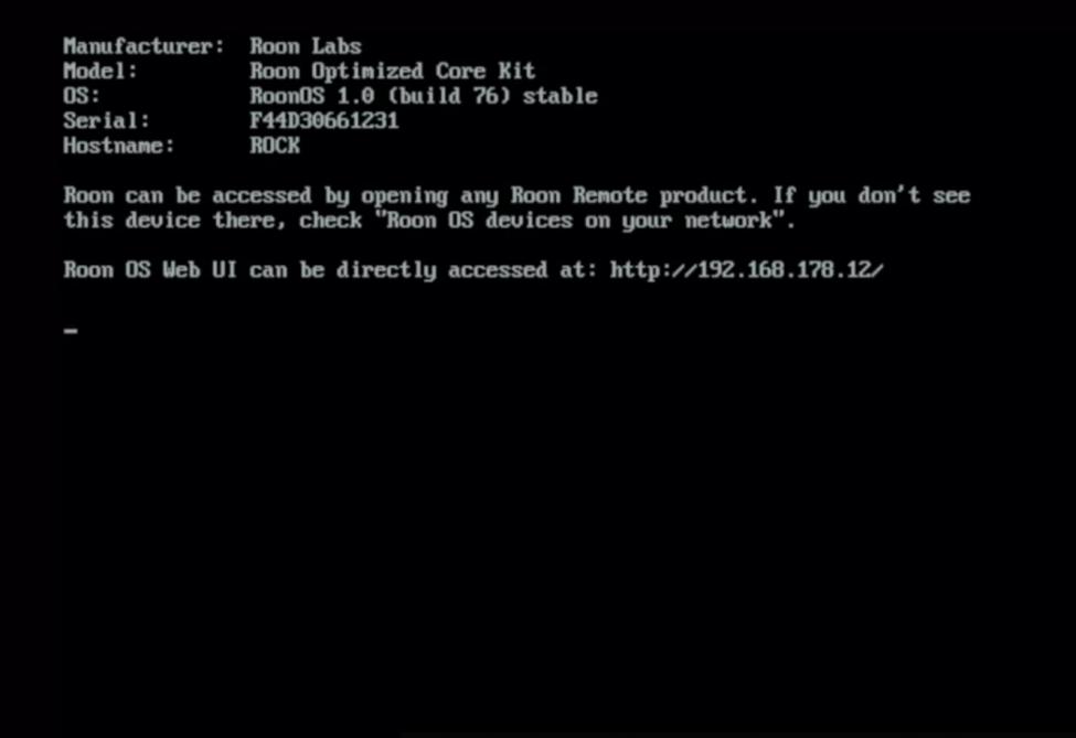

    Om du derimot installerer ROCK,
    så vil det se slik ut når den kjører. Det er mulig å bruke den som avspiller (ikke optimalt) men du kan ikke kontrollere Roon fra denne (du bruker telefon, nettbrett eller en annen PC til det).
    Siden du ikke kan styre musikken fra denne eller administrere den (det gjør du fra en web browser på en annen PC/Nettbrett) så er det ikke noe poeng å koble til skjerm, tastatur og mus. Dette trenger du bare om du skal inni BIOS igjen. Siden den er så liten så er det grei å bare sette den en plass den ikke står i veien, kjeller, kontor eller bod el.(må ha kablet nettverk). Forhåpentligvis kan denne stå skult i flere år uten at du trenger å gjøre noe direkte på denne, utenom å skru den på etter strømbrudd.
