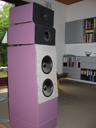

    Vet du hvilken mellomtone som ble brukt? Kan ligne på en PHL 1120 eller 1130, omtrent som i disse:

    deWaal benyttede såmænd en af også Steen Duelund's foretrukne bas-mellemtoner der var til at betale og bassen i den oprindelige og originale "køkkenhøjttaler": Monacor's SPH130, dog i en ganske modificeret version..;o)
    Steen kunne især godt lide det forreste ophæng som der var minimale måleproblemer med, et ophæng der på næsten magisk vis, gentog sig i flere ganske dyre dansk fremstillede højttalere.

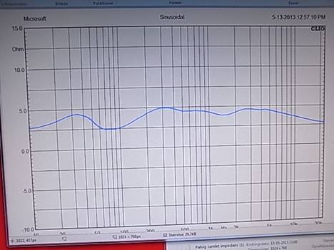

    Imperidanskurve af de gamle højtalere. Det var dog lykkedes mig at riste et par modstande, som måske kan påvirke resultatet. Den viste målingen er taget af Jens. Indenfor 2,5 db er ikke dårligt.
    Angående NLE 1000 har oprindelig 4 elektrolytter. Jeg har modificeret NLE 1000 med to ekstra af samme type i hver monoblok, der så giver 132.000 mikrofarad. Plastiken er taget af dem og der er viklet silke rundt om. Der er trukket kraftigere kabler af NLE 2,5 kvt, 5 kvt. og Duelund 2,1 kvt, samt lidt NLE guldtråd.
    Mine NLE 1000 er iøvrigt gennemgået af Niels Larsen, som jeg også kender. En flink og rar mand og særdeles grundig med alt. Han fandt dem særdeles velbearbejdet, men ikke nogen skønhed. Det må jeg desvære give ham ret i, at kønne er de ikke. Skal en dag forbedres.

    Hvis jeg forstår den kurven riktig, viser den like under 2,5 ohm impedans mellom 70 og 90 Hz, og dessuten fallende impedans mot 2,5 ohm ved 20 kHz. Det kan nok kreves en forsterker med litt muskler for å drive høyttaleren, selv om impedanskurven er nokså flat. Mine dynaBel Euforia har ganske jevn impedans rundt 5 Ohm. De trenger en ganske kraftig forsterker for å trives, selv med flat impedans og relativt enkle fasevinkler.

    Jeg havde ingen problemer med at drive Sven's højttalere med min let klejne Sharp SM5100-måleforstærker på kun ca. 2 x 33 Watt, så overboen kunne øre musikken højt og tydeligt..;o) - man kommer rigtig langt med velopdragne højttalere!;o)

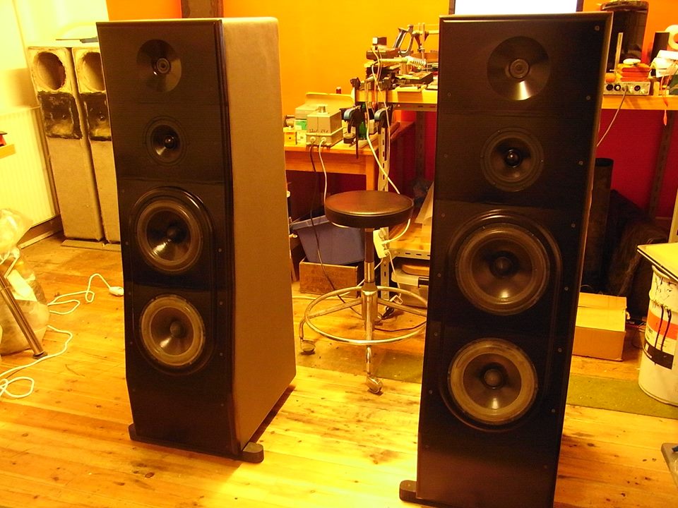

    Monacor SPH 145. Modificeret af Modifix/Jens.
    Spiller fremragende. Den er meget afslørende. Men hvor er den mellemtone gengivelsen blevet god. Vi hørte et stykke musik med Leonard Cohen, hvor der var sat noget filterværk på, for at gøre hans stemme mere rå og upoleret. Når han så ikke sang, var der den baggrundsstøj væk, som de formodentlig ikke kendte til.
    En fordel er det nok også, at den har fået mere plads at arbejde på.
    Der er et meget fint dybde perspektiv. Det er fremragende arbejde af Modifix/Jens. :)

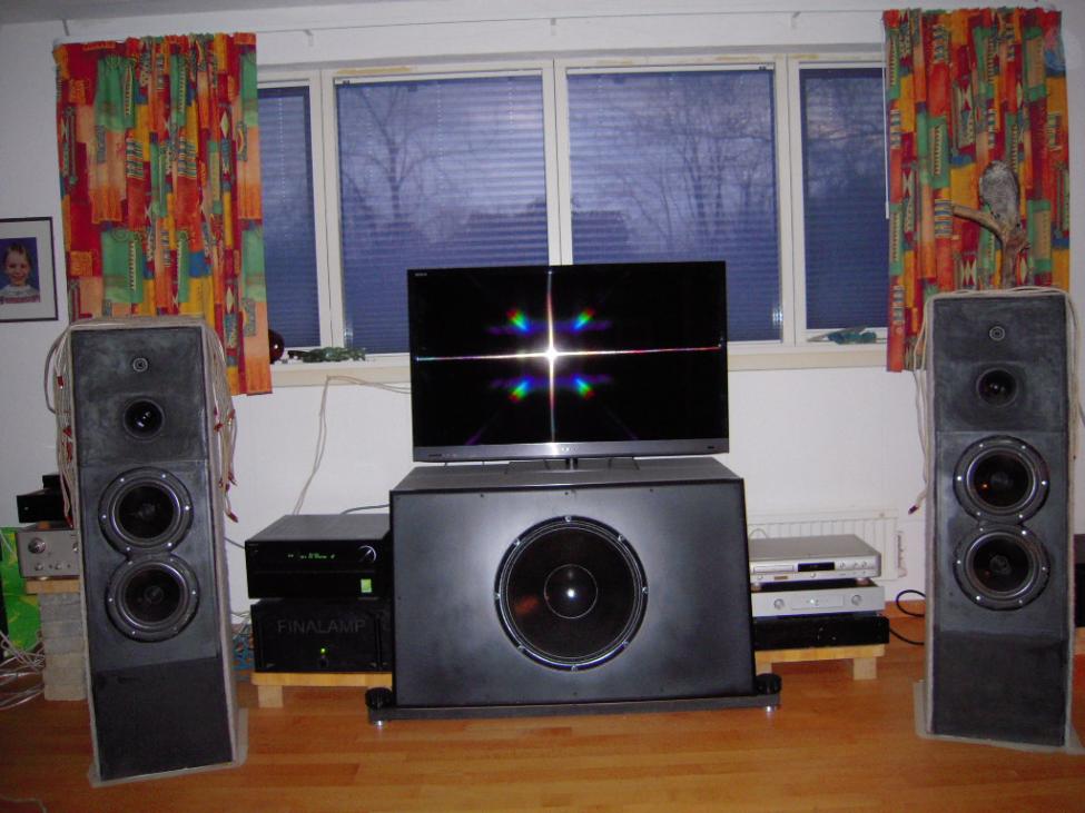

    Jeg har lyttet til mine nye højtalere alene og sammen med min subwoofer. Jeg foretrækker lyden af en kombination af de ting. 60 Hz. foretrækker jeg.
    Højtalerne spiller pragtfuldt.
    Men i forhold til de gamle, er dynamikken blevet meget bedre og bassen har fået mere krop. De spiller meget mere kraftfuldt og med mere bund.
    Mellemtonegengivelsen er blevet meget bedre.
    Diskanten virker bedre end før og den har faktisk fået et såkaldt luftfilter indbygget. En ting som Steen Duelund opfandt for at give diskanten en mere naturlig lyd.
    Dybdeperspektivet virker rigtig godt med fin dybde.
    Virkelig en oplevelse at genhøre Roger Waters "Amused to death".
    Tak Jens for en pragtfuld højtaler. Der kommer flere billeder af højtaleren snart.
