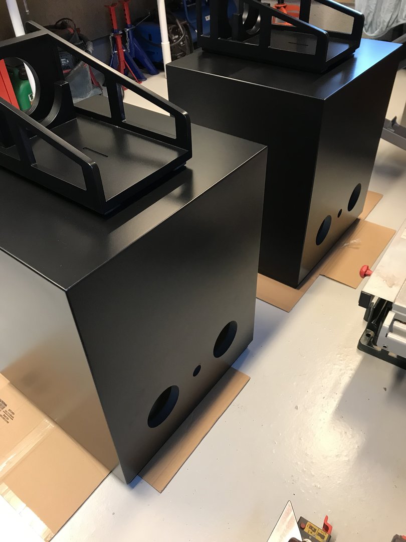

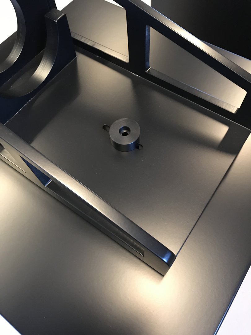

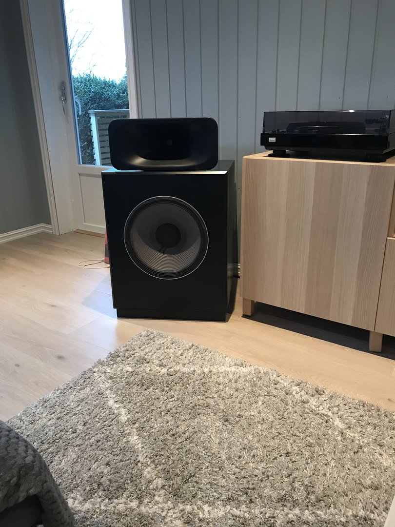

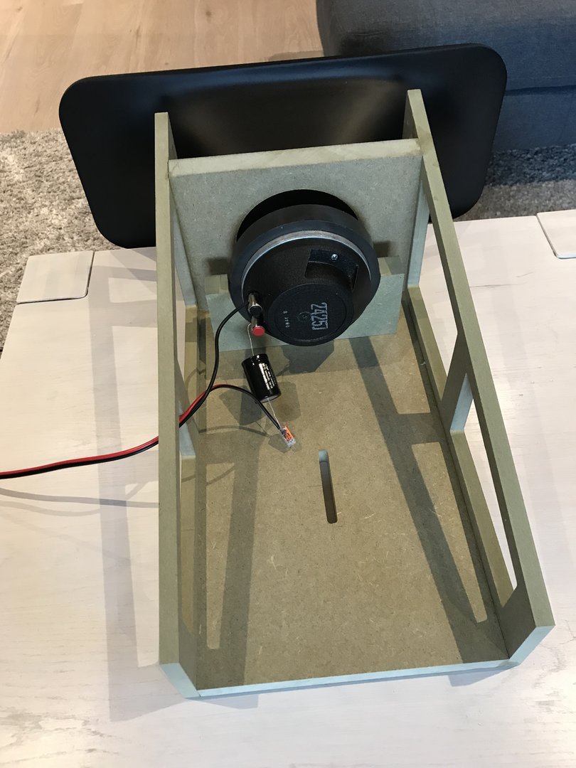

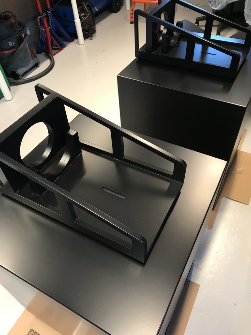

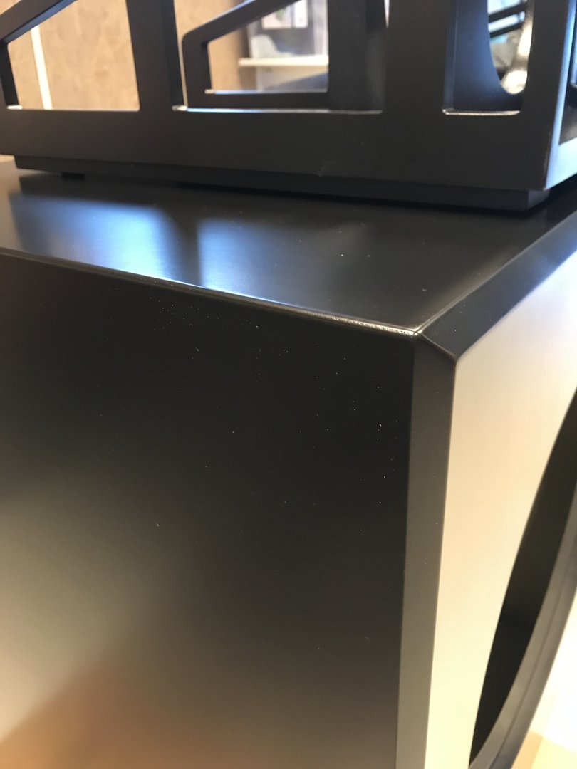

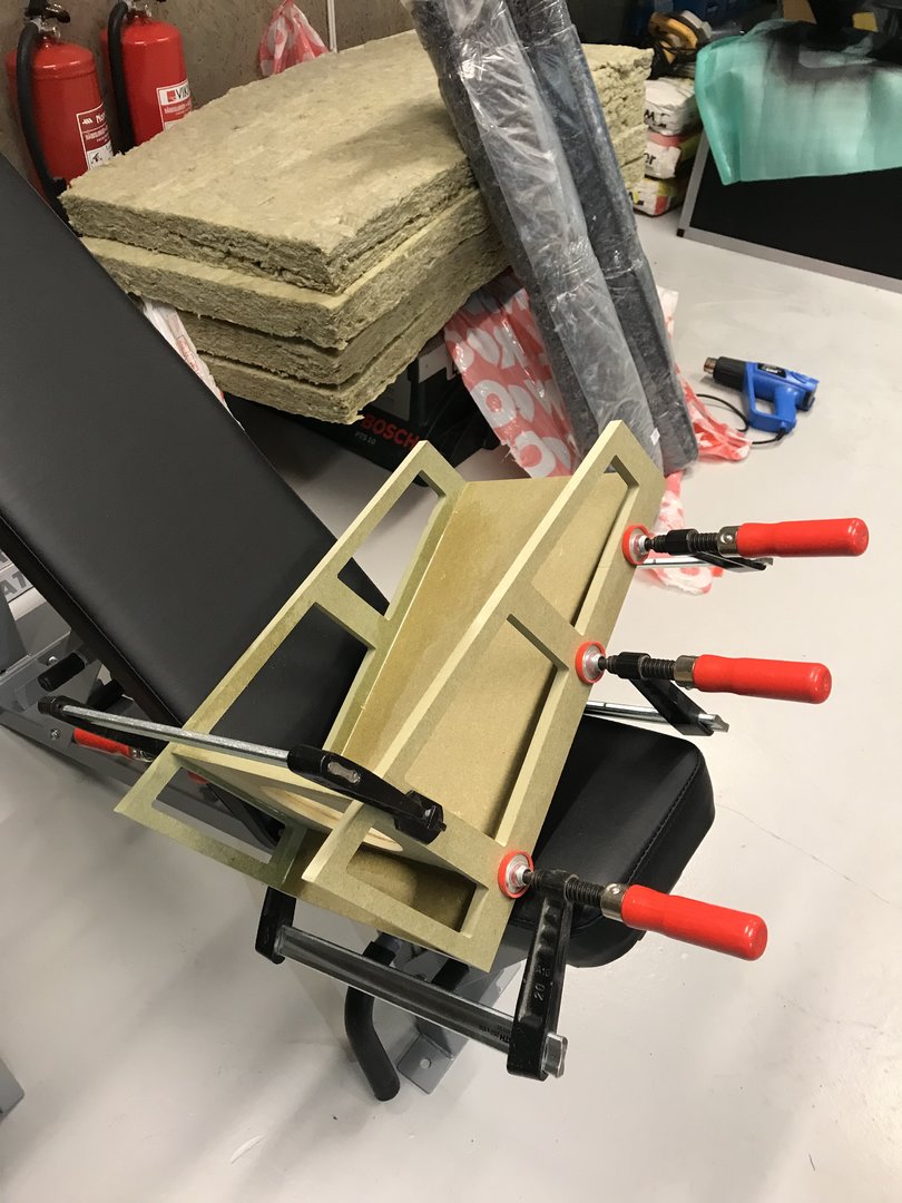

Blir hvertfall noe. Blir litt rart men kanskje det blir kulere når lakken og hornet er på plass samt oppå basskassaSer riktig bra ut![]()

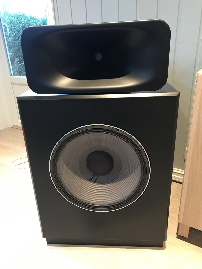

Ble ikke så aller værst når det kom litt maling påUber sexy![]()

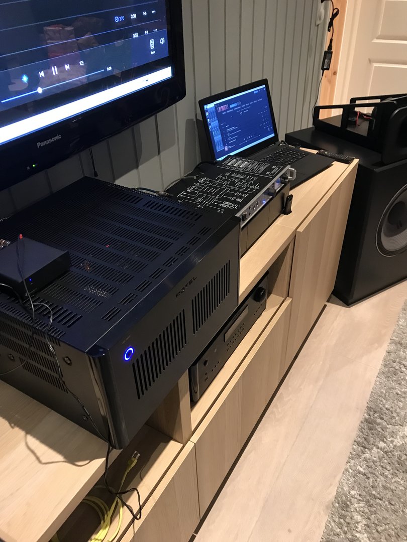

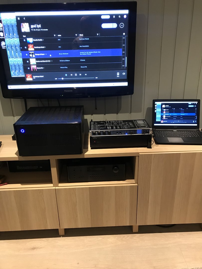

Skal gjøre så godt jeg kan. Må nok ha litt hjelp med dette rundt REW. Kan noe så tror det skal gå greit etter litt knotingDu får skru i sammen å legge ut litt målinger![]()

Litt. Skal prøve å flytte kassene over på kort veggen. Sliter litt med bass sluking av rommet. Arne simulerte rommet i REW og det skal bli endel bedre daSå først i dag du hadde egen tråd....

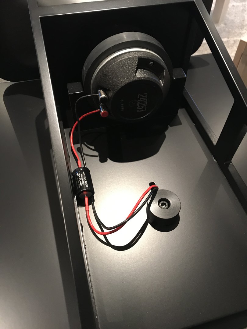

Omtrent det samme. Faital kombo var kanskje litt mere crispy i toppen. Kan være forsterkeren også. Lever fint med begge deler. Skulle jeg valgt så hadde jeg vært usikker på valget.HVordan er klangen i JBL kompresjonsdriverne kontra den forrige komboen?
Syntes jbl spiller rent og fint. Litt «varm» lyd. Hører ikke noe stress. Hørselen min er nok ikke som en 20 åring lenger heller så litt vanskelig for meg å svare påEller EQ?
Synes du JBL er ren og oppløst i klangen?
Er det tegn til tynn flisete lyd altså oppbrytninger oppe og stress nede?
Justert litt mere i kveld. Blir så bra såEller EQ?

Versjon 2 av høytalerne med 2 stk 2226 vil gi mye bedre smekk og dynamikk over hele fjøla...
Audiolense får mindre å jobbe med og resultatet blir enda mer frigjort..
Er jo en terskel med å lære seg en del nye saker men nå fungerer daglig bruk rimelig sømløst hos deg med Roon som strømmer og AL convolveren som tar seg av vinyl
