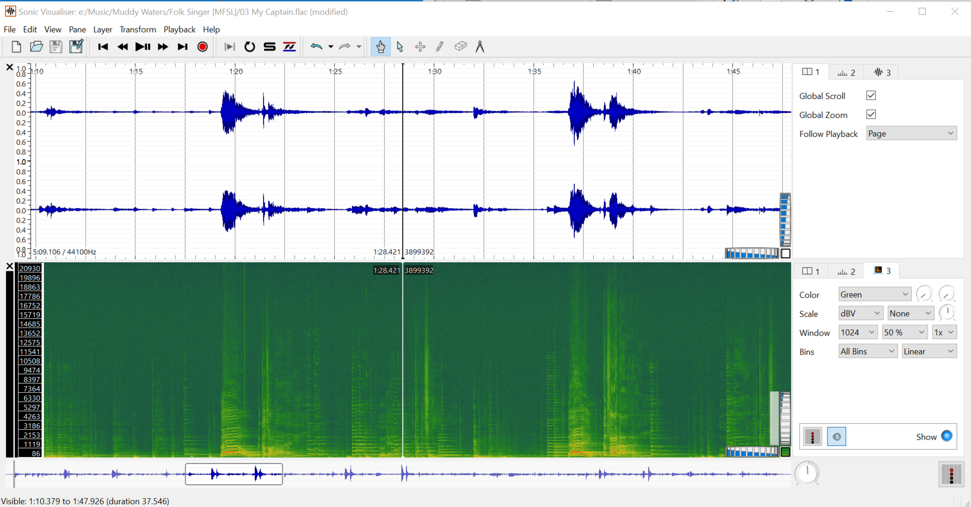

    Interessant, kan du si litt mer om hvordan du oppfattet mqa kontra "den som satt"?
    Folk Singer er et av de mest dynamiske albumene i samlingen min. Det har også en god del høyfrekvent innhold som følge av skarpe transienter. Jeg har ikke hørt det som MQA-versjon, men kan levende forestille meg hva som skjer hvis man legger et "soft-filter" på det, begrenser dynamikken ved høye frekvenser, og glatter ut transientene. Det vil være et helt annet album, og nokså poengløse greier.
    Vis vedlegget 730978
    Det er to ting jeg finner spesielt imponerende med denne låta; Den opplevde dynamikken, både mikro og makro, og det store og holografiske rommet som stilles opp. Med MQA opplever jeg ikke smekket i gitaren på venstre side like heftig og plutselig, og den gode opplevelsen av rommet er redusert. Erfaringsmessig er dette ting som kan skyldes frekvensrespons, så kan ikke si det nødvendigvis er dynamisk kompresjon eller forvrenging som er synderen her. Men noe er det. Og det er definitivt ikke bedre!
