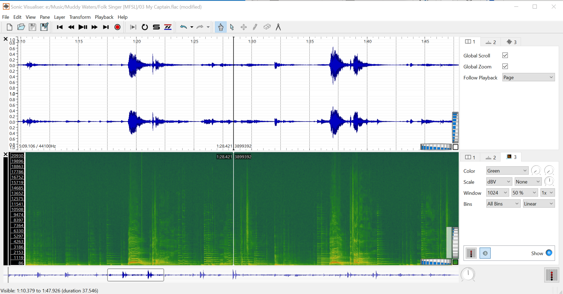

    Ja. Hvordan skulle det gå til, med mindre opptaket inneholder kjente testsignaler som kan brukes til slik systemidentifikasjon? Det vil være en meget krevende mønstergjenkjenningsoppgave å hente ut dette fra et musikkspor, og MQA påstår at testsignaler er «ugyldig» input. Og hva om to forskjellige ADC’er ble brukt i et multisporsopptak?
    Ja, jeg har sett videoen. Lindberg forklarer ganske detaljert hvordan han har samlet opp et bibliotek av testfiler kjørt gjennom ulike A/D-convertere, og hvordan han har lyttet seg frem til hva han mener låter best som "korreksjon" for hver enkelt. Og da kan han slå opp der når han vet at en viss ADC har vært brukt. Greit nok, som en del av en manuell prosess. Den delen jeg er langt mer skeptisk til er denne "plug-in'en" for batchprosessering. Han sier at det er "enklere enn man skulle tro" å kjenne igjen en ADC fra "signaturen" den legger igjen, men han sier veldig lite om hvordan det gjøres. Han henviser til algoritmer for gjenkjenning av sanger etc, og sier at dette fungerer omtrent på samme måte. Det har jeg vanskelig for å tro. Å skille ut den signaturen på et ferdigmikset musikksignal er mer som "unscrambling an egg". Det handler ikke om å identifisere melodi eller rytme, men om å skille ut om små forskjeller i transientforløp ved høye frekvenser skyldes noe på opptaket eller artifakter fra ADC'en, uten å vite hva signalet egentlig skal være. Jeg mistenker at Lindberg bare gjentar hva Mr BS har fortalt ham, uten egentlig å ha noen spesiell innsikt i hvordan dette gjøres.
    The band stopped recording during the summer of 1990 to tour in support of the release of Glider.[17] When Moulder returned to the project in August, he was surprised by how little work had been completed. By that point, Creation was concerned by how much the album was costing.[18] Moulder left again in March 1991 to work for the Jesus and Mary Chain.[19] In an interview with Select, Shields explained the stop-start nature of his recording, using "When You Sleep" as an example:
    We recorded the drums in September '89. The guitar was done in December. The bass was done in April. 1990 we're in, now. Then nothing happens for a year really. So it doesn't have vocals at this stage? No. Does it have words? No. Does it even have a title? No. It has a song number. "Song 12" it was called. And ... I'm trying to remember ... the melody line was done in '91. The vocals were '91. There were huge gaps though. Months and months of not touching songs. Years. I used to forget what tunings I'd used.[20]
    The vocals were taped in Britannia Row and Protocol studios between May and June 1991, the first time vocalist Bilinda Butcher was involved in the recording. Shields and Butcher hung curtains on the window between the studio control room and the vocal booth, and communicated with the engineers only when they would acknowledge a good take by opening the curtain and waving. According to engineer Guy Fixsen, "We weren't allowed to listen while either of them were doing a vocal. You'd have to watch the meters on the tape machine to see if anyone was singing. If it stopped, you knew you had to stop the tape and take it back to the top." On most days, the couple arrived without having written the lyrics for the song they were to record. Dutt recalled: "Kevin would sing a track, and then Bilinda would get the tape and write down words she thought he might have sung".[21]
    In July 1991, Creation agreed to relocate the production to Eastcote studio, following unexplained complaints from Shields. However, the cash-poor Creation Records was unable to pay the bill for their time at Britannia Row, and the studio refused to return the band's equipment. Dutt recalled, "I don't know what excuse Kevin gave them for leaving. He had to raise the money himself to get the gear out."[22] Shields' unpredictable behavior, the constant delays, and studio changes were having a material effect on Creation's finances and the health of their staff. Dutt later said she had been desperate to leave the project, while Creation's second-in-command Dick Green had a nervous breakdown. Green recalled, "It was two years into the album, and I phoned Shields up in tears. I was going 'You have to deliver me this record.'"[22]
    Smart enkoder den MQA greia...

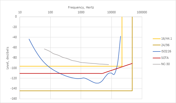

    Apropos det, når jeg skrev at "boksen er stor nok" ovenfor var det dette bildet jeg tenkte på:
    Bildet starter ovenfra med smerteterskelen ved 120 dB SPL. Høyere enn det, og vi snakker øyeblikkelig hørselsskade. Så vi vil vanligvis ikke spille så mye høyere enn det. Da kan vi forankre skalaen med full digital utstyring der, 0 dBFS, og telle nedover. Det er litt forenklet, siden smerteterskelen også er frekvensavhengig, men nokså nær riktig.
    • Den blå kurven er følsomheten av menneskelig hørsel ihht ISO226. Hørselen er mest følsom rundt 3-4 kHz hvor høreterskelen når -9 dB SPL, -129 dB ned fra full utstyring, eller 21 bits oppløsning. Hvis vi trekker fra litt for den lavere smerteterskelen på ca 110 dB akkurat der har vi fortsatt 19,5 bits oppløsning. Legg også merke til "tappen" ved 12 kHz, hvor øret fortsatt har respektable 18 bits oppløsning. Der er smerteterskelen litt høyere, ca 125 dB, så vi kan påberope oss 19 bits oppløsning der også. Over det faller oppløsningen raskt ved økende frekvens, og over 20 kHz hører vi ingen ting.
    • Den gule "boksen" representerer 16 bit PCM audio med 44,1 kHz samplerate. Den kan gjengi ca 96 dB signal/støyforhold og kan gjengi frekvenser opp til Nyquist-grensen ved 22,05 kHz. Vi ser at utfordringen med 16/44,1 audio er mer oppløsningen i antall bits enn båndbreddebegrensningen. Det kan løses med støyforming og andre fiksfakserier, men et format som ofrer bitdybde og oppløsning ved 10-12 kHz for å "pakke inn" ultrasonisk innhold over 20 kHz er bare helt og totalt feiltenkt. Skyter på feil mål.
    • Den brune boksen på bildet er 24/96 PCM. Den er evig stor nok til alt vi noensinne kan og vil høre, ihvertfall om vi fortsatt skal kunne høre noe etterpå også. En FLAC-versjon i 24/96 har eksakt samme oppløsning som dette. Den er tapsfri, og har derfor heller ikke tapt noe.
    • Den røde streken er SINAD i gode effektforsterkere. Benchmark AHB2 påberoper seg hele 130 dB dynamisk spenn, eller 21 bits (om vi ser bort fra forvrengning). Det er akkurat nok til å dekke ørets dynamiske spenn ved alle frekvenser, og er dermed den første effektforsterken som kan sies å være "god nok". Ikke god nok til å gjengi 24/96, men god nok til å gjengi alt vi kan og vil høre.
    • Og, for å illustrere hvorfor vi ikke irriterer oss mer enn vi gjør over manglende oppløsning i avspillingskjeden, den grå kurven, som viser støygulvet i et studio bygget etter NC-30-standard. Det er et veldig stille rom. Mye av bakgrunnsstøyen er lavfrekvent, men ved høye frekvenser når den 27 dB SPL. Et vektet SPL-meter her ville formodentligvis vist noe rundt 30 dB SPL bakgrunnsstøy. Det rommet begrenser oppløsningen til ca 15 bits ved 7-8 kHz.
    Og så stemmer det også at akustisk musikk ikke har samme nivå ved alle frekvenser. Nivået faller gjerne som 1/f fra 200 Hz og opp, så ved 10 kHz er det som regel ned ganske mange dB. Men det er ingen lov mot å lage electronica med en helt annen frekvensgang enn en klassisk strykekvartett. Et format som ofrer evnen til å gjengi det som det var tenkt fra komponisten påtar seg rollen med å sensurere hva som er "musikk" og hva som er et "ulovlig testsignal". Det er fortsatt veldig mye enklere å bare tilby artisten et blankt rektangulært lerret enn å skulle legge på en tvangstrøye om hva som er "tillatt kunst" og kan gjengis på det lerretet.

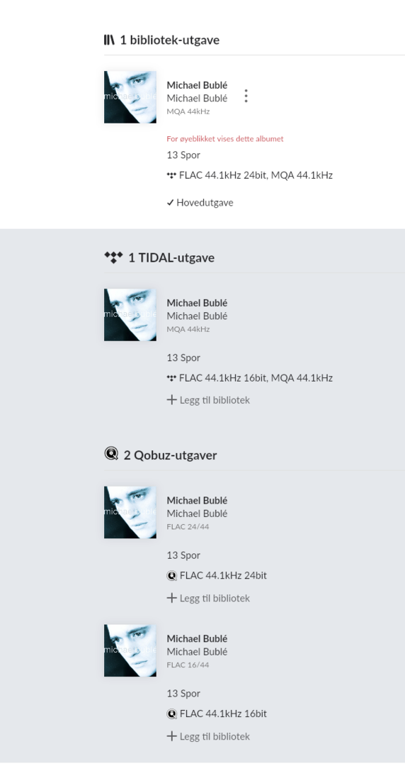

    Jeg har foreløpig både Tidal og Qobuz. Sjekk denne:
    Qobuz har overraskende mange "24/44" innspillinger som dette. MQA uten metadataene?? 24/44 er i utgangspunktet litt suspekt format, i hvert fall ift det jeg har handlet av hi-rez tidligere...

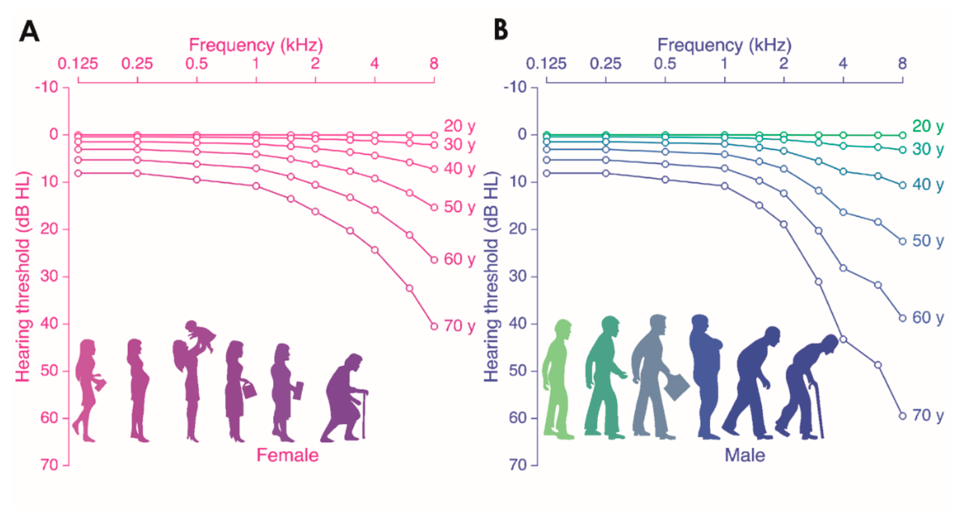

    ISO226 omhandler jo folk i alderen 18 til 25 år, så hvordan vil den blå kurven typisk se ut når man omsider har blitt middelaldrende og har fått råd til et OK stereoanlegg?
    Øverst i frekvensområdet er man jo høyst sannsynlig nå begrenset til 14KHz eller mindre, men hva gjør alderen med følsomheten? Er 16/44.1 fremdeles en reell begrensning?

    Er det ikke nedsamplede versjoner der du kan kjøpe 24/96 eller 24/192?
    Nei, de selger også det samme som "hi-rez" men altså 24/44.1.. Da blir jeg litt mistenksom. Hvor mange versjoner har Bubly liksom giddet å lage?
    Kjøper den gjerne hvis noen har diff-verktøy som kan sammenlikne MQA-versjonen på tidal med 24/44-versjonen til Qobuz.. Bare for ro i sjela.

    36.600
    35.525
    Det er et riktig godt spørsmål. Hørbarhetsterskelen øker ganske kraftig med alder for høye frekvenser. Den høyeste frekvensen man i praksis kan høre blir lavere for hvert år som går. Det er enslags avrulling, og man mister også noe hørsel ved lavere frekvenser. Det ser egentlig ganske stygt ut fra et hifi-perspektiv, men man mister ikke så mye ved 1-2 kHz. Selv om følsomheten der har falt med 10 dB er det fortsatt 110 dB eller så til smerteterskelen, og man har fortsatt 18 bits eller så der. Det er mer enn de 16 bits fra CD, men er godt innenfor hva man kan fikse med noise shaping og dither.
    Ved 8-10 kHz ser det derimot verre ut. Jeg tror ikke smerteterskelen øker like mye som hørbarhetsterskelen, snarere tvert imot (hyperacusis), så tilgjengelig oppløsning i bits går nok rett vest. Men å ofre oppløsning ved frekvenser man fortsatt såvidt kan høre for å "pakke inn" frekvenser man så definitivt ikke kan høre etter passerte 50 års alder virker som en stadig dårligere idé (og den idéen var elendig i utgangspunktet).

    Testa akkurat ut Muddy Waters, Folk Singer på nye høyttalere, og det låt ikke som jeg husket fra tidligere. La merke til MQA logoen i appen, og måtte dermed rote frem en lokal kopi fra rippingens tid. Da satt den! Nyskjerrig sjekket jeg Qobuz, og der låt det også som det skulle. Dette er jo en veldig spesiell skive, langt utenfor snittet, men dette var ingen god MQA reklame!
    Folk Singer er et av de mest dynamiske albumene i samlingen min. Det har også en god del høyfrekvent innhold som følge av skarpe transienter. Jeg har ikke hørt det som MQA-versjon, men kan levende forestille meg hva som skjer hvis man legger et "soft-filter" på det, begrenser dynamikken ved høye frekvenser, og glatter ut transientene. Det vil være et helt annet album, og nokså poengløse greier.
