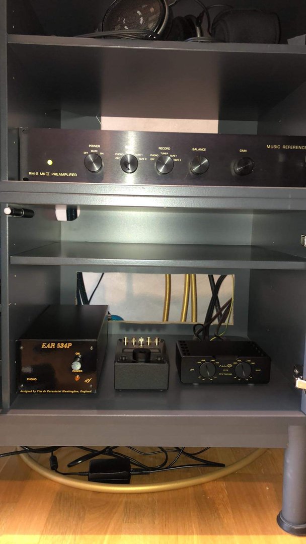

    Selv bruker jeg stort sett en LTA MZ2-S som pre til min RM200Mk2 med gjestevisitter fra Music Reference RM5. har nettopp kjøpt meg en SUT så nå kan jeg veksle mellom å bruke RM5 sin phonodel i tillegg til EAR834p og Puffin, har ikke konkludert noe enda men synes RM5 låter varmt og fint.
